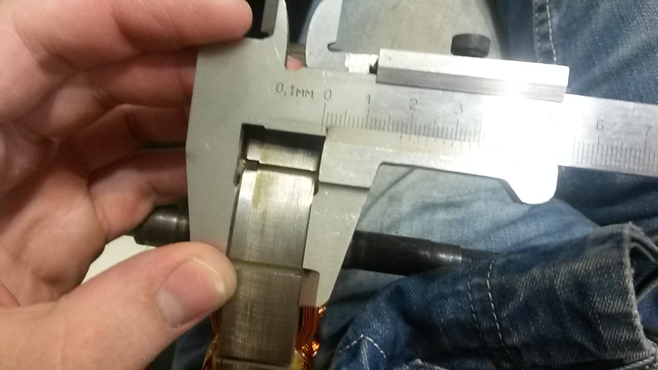

Klim0890
#201
Решил тут перемотать интересный движок. Называется "Электра 600W". Оказывается статор этого двигателя точно такой же как и Bafang Bpm!!!!! Даже ширина статора в точности до мииллиметра такая же. Вот видос
Добавлено 05 Июл 2015 в 20:31:20
У этого движка 8 жил по 0,5мм и 13 витков. А скажите кто знает у Bafang сколько?

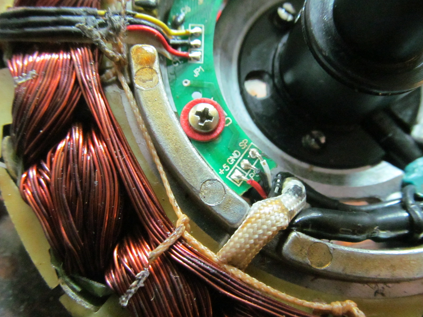

Доброго времени суток! Есть ли разница в схемах? Вернее, как лучше мотать? Сказывается ли вариант укладки на работу М-К?
аАаАВвВСсСАаАавВвсСсСАаАВвВСсСсаАавВвВСсСАаАВвВвсСс (снята с М-К) и
AaABbBbcCcaAabBbBCcCAaAabBbcCcaAaABbBCcCcaAabBbcCcC (с bavaria-direct).
С уважением, allavik.

zap
Первое колесо будет ехать вперёд.
Второе будет ехать назад.
Больше разницы нету B-)
С уважением,
Андрей
РусАлка
#210
 :laugh: :laugh: :laugh: Думаю, второй вариант - самый оптимальный! Спасибо! Даже не стану у клиента уточнять, в каку сторону ему надо.  :-D

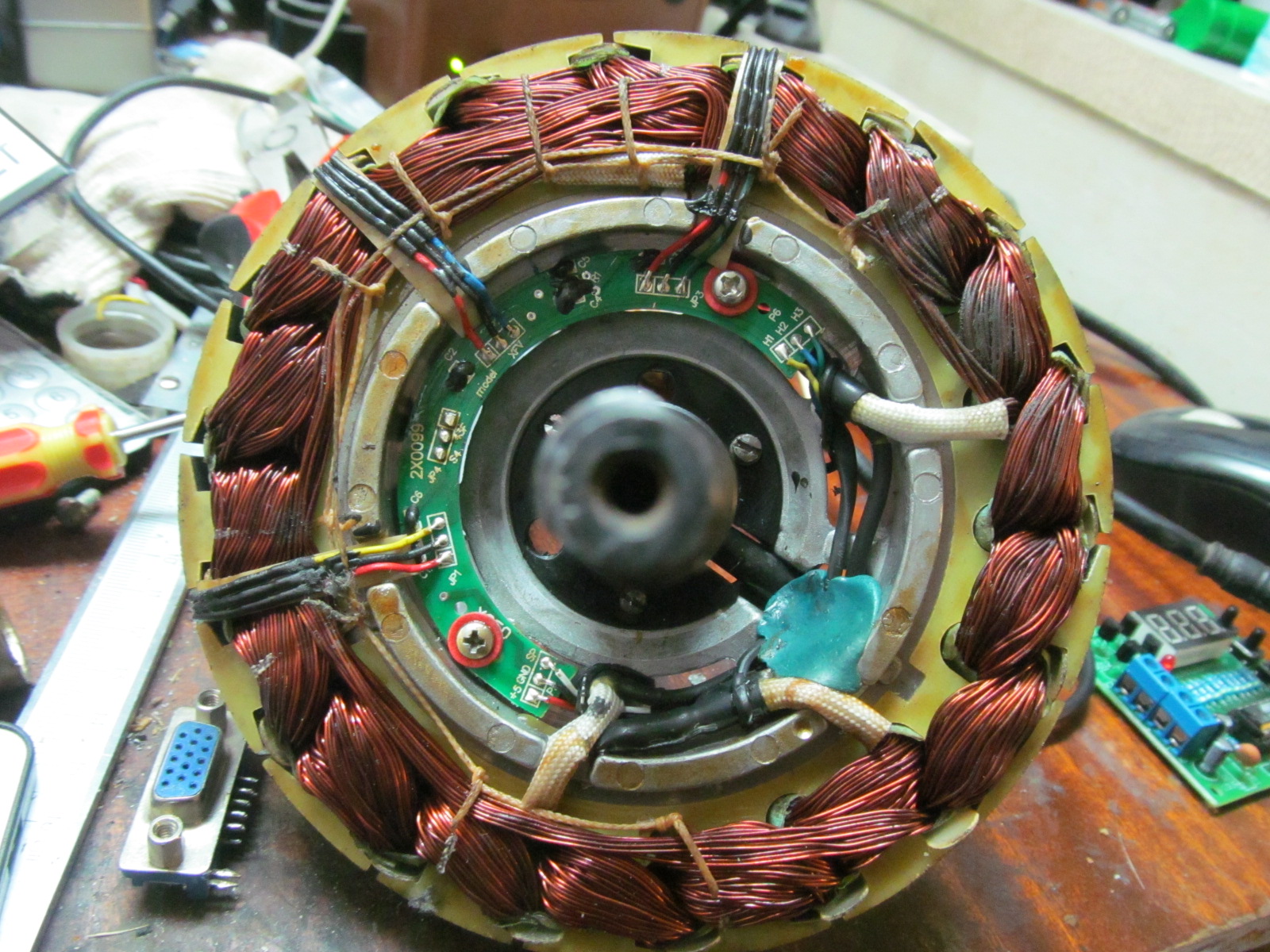

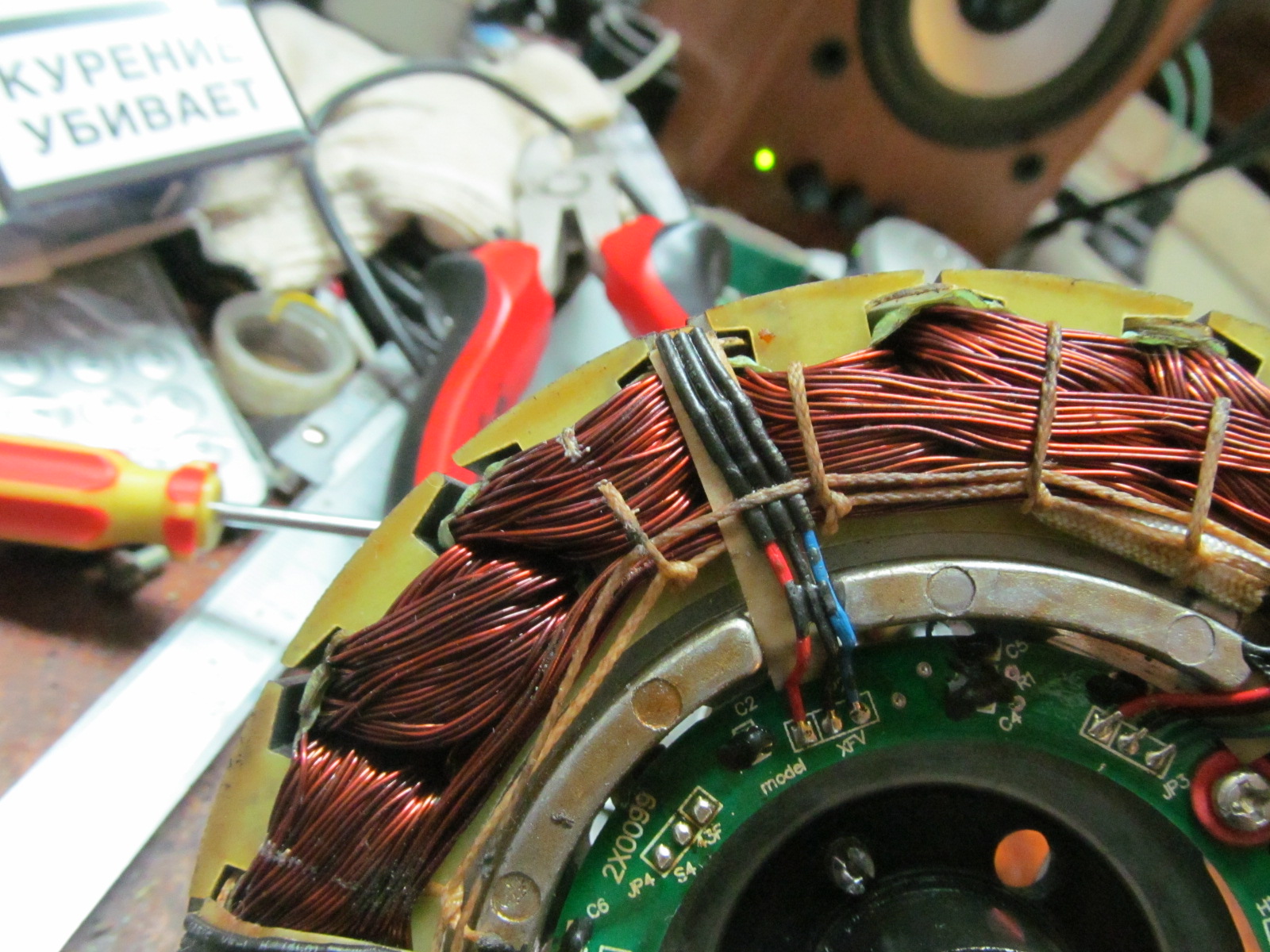

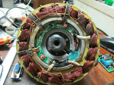

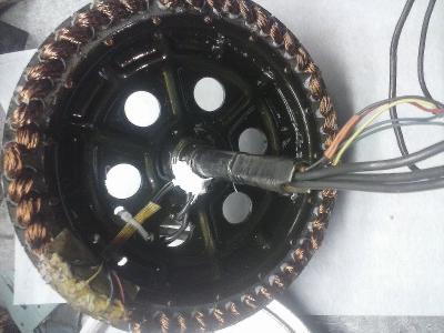

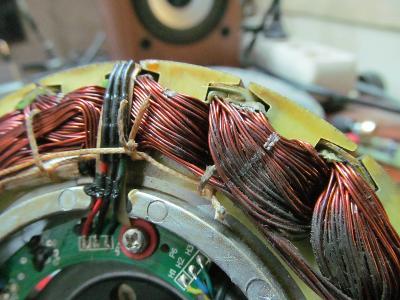

Green04
Привет, подскажите на сколько сильно поджарился?
разбор по причине- дергается не едет выключается.
Один холл дохлый. В кабеле белый провод подходит к SP, я так
понял- измерение оборотов.
это вроде как тот же холл, можно ли им заменить неисправный фазный?

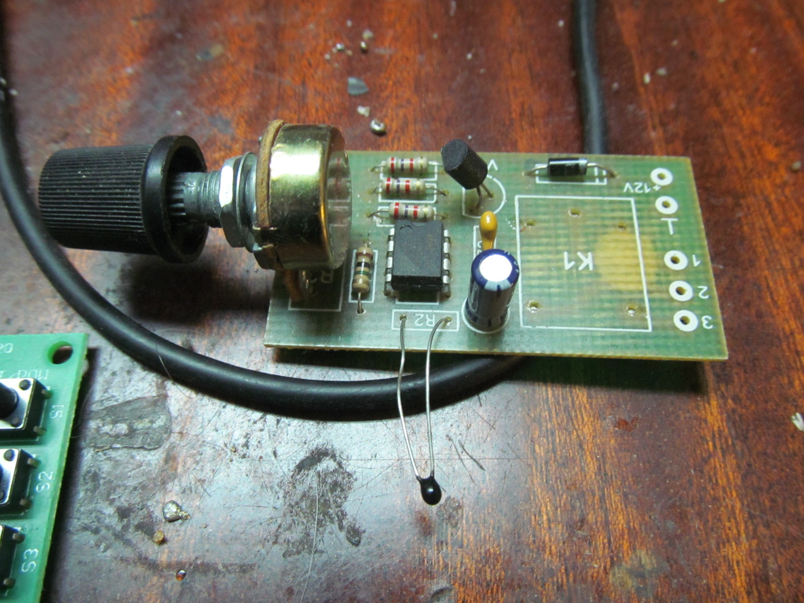

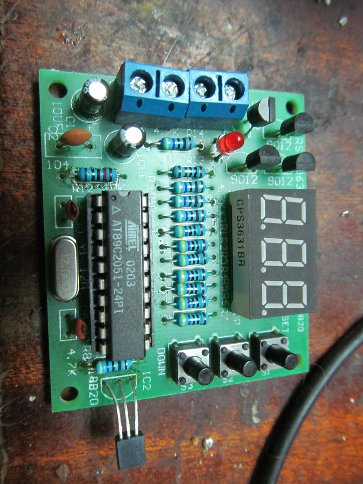

И хочу на белый провод повесить термодатчик (фото платы цифрового термостата)
Плата умеет охлаждение, нагрев, дельту менять, пороги и еще чего то не понял.
Только проблема что она до 110 градусов.
Еще аналоговый термостат есть, но хз на сколько там рассчитан терморезистор-капелька градусов.
До какой температуры можно греть безопасно обмотку?
