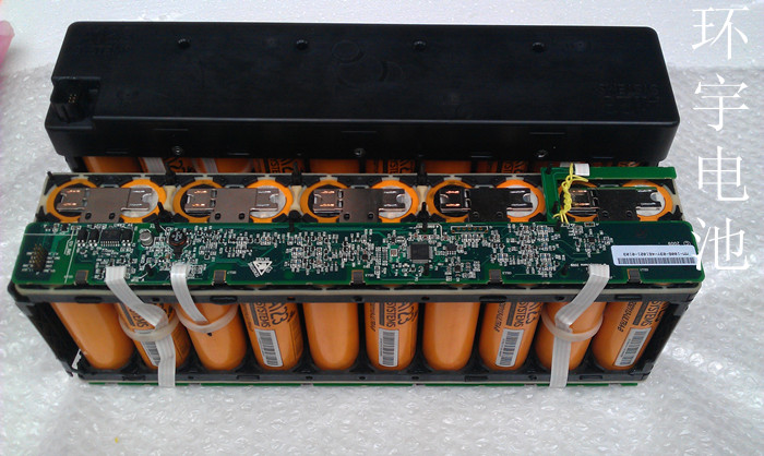

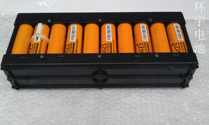

Литий для скута лучше иметь долговечный, вес как раз второстепенно, лиш бы по габаритам влазило.  Я мог бы набрать китайских 26650 по 3300мач подешевле, но сделал выбор в сторону более дорогих БУ оригинальных А123 26650 по 2300мач (вырезанными блоками по 32шт из каких то больших бтарей). И не жалею, банки реально звери (несмотря на немалый геморой по тестированию и пересборке).
