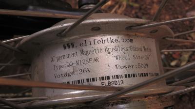

Всем привет. Не смог найти параметры P и C при настройке контроллера через LCD-3 для мотора QQ-M128F/R. Подскажите, где посмотреть? Вкратце история такая. Год назад прикупил с рук элевел с этим колесом, в комплекте только курок газа и некий контроллер со стёртой наклейкой и отсутствующими проводами для подключения дисплея. Сейчас решил доукомплектовать велик пас датчиком, ручками тормозов с отключением двигателя, дисплеем. Купил на али контроллер и всё остальное, но какие параметры ставить нигде не нашёл, как узнать передаточное отношение редуктора, количество витков обмотки ротора, количество импульсных сигналов за один оборот и т.д.?
Добавлено 08 Дек. 2019 в 21:21
Мотор вот такой
Покрутите для начала отключенное колесо в обратную сторону и измерьте количество импульсов с него на один оборот.

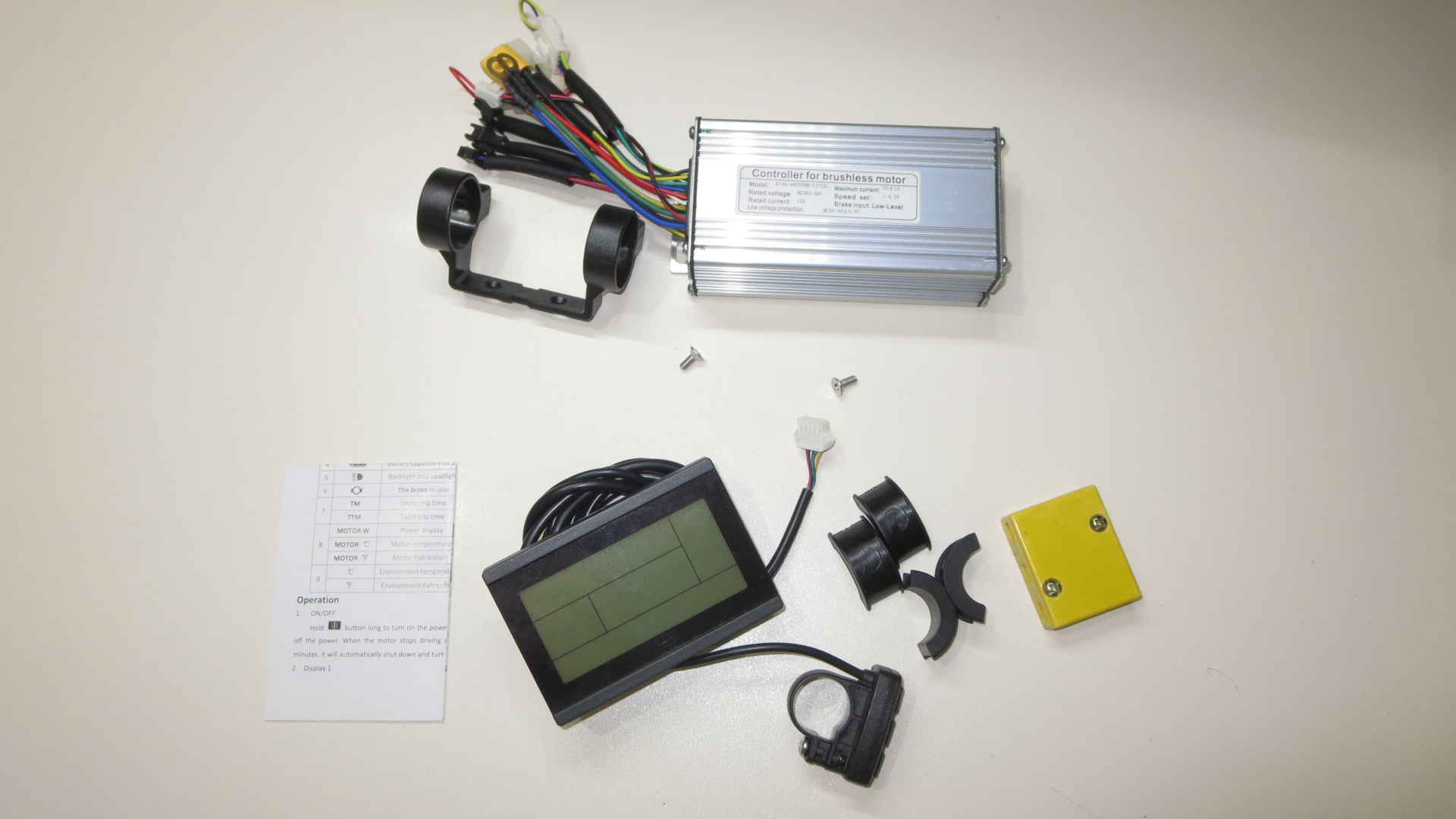

klim-kod
Я в этом полный ноль, могу только внести готовые данные в дисплей, в интернете не могу найти мануал на этот мотор, поэтому обратился за помощью к владельцам сюда.
Добавлено 09 Дек. 2019 в 13:21
Контроллер купил вот такой
7ambrion
[user]klim-kod[/user], если колясо не редукторное то ставь 46 магнитов и размер колеса, потом катайся с гпсом и плюсуй или вычетай магниты пока скорость на экране не сравняется со скоростью в гпс. Число датчиков поставь ноль, тогда скорость будет отображаться когда крутится колесо а не мотор )
klim-kod
Колесо редукторное, не вскрывал и не собираюсь.
Добавлено 09 Дек 2019 в 13:35
Добавлено 09 Дек. 2019 в 13:37
Имею в виду, что вскрывать колесо, чтобы посчитать количество магнитов и обмоток не предлагать
klim-kod
Вопрос адресован к владельцам, кто вносил данные в контроллер и знает точные параметры
7ambrion
С редуктором то же самое только со ста магнитов можешь начинать ) если ответа не дождешься )) ну и скорость показывать в любом случае будет только если газа даешь )
На таких старых моторах как-то мало известно владельцев, а уж с современными кт-контроллерами :bn:. Поэтому быстрее самому перебрать.
klim-kod
Даа, тема именно про этот мотор на 100+ стр. и никто не знает

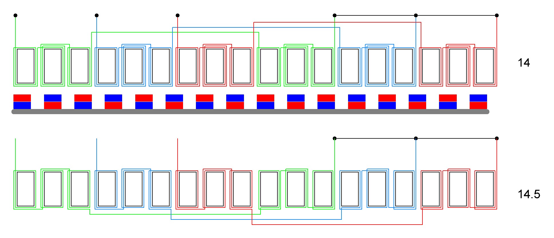

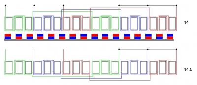

exp TV
если у кого есть разобранный QQ128  :help: , проблема в том что я разобрал статор с горелой обмоткой и не зарисовал
расположение датчиков относительно обмоток , схема под спойлером
обмотка была 14Т , думаю стоит ли наматывать 14.5Т
Т.е. Вы не можете определить положение статора относительно корпуса? Плата с датчиками вроде однозначно устанавливается в корпус, ничего не сдвинуть, не перепутать.
14Т - не многовато для такого мотора? Не ошиблись в подсчёте.
