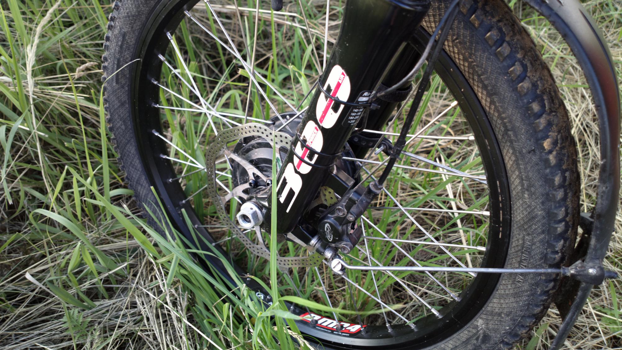

[user]Torsus_SD[/user], нельзя мне утежелять переднее колесо на 20" Оно уже и так чувствует гирю в 2,7кг, что плохо сказывается на скоростном движении по корням родной страны. Начинаю отставать от гонщиков на 29" колесах или фэтбайках. :ah:
Даже дорогущая амовилка за много сотен долларов не может скомпенсировать проблему неподрессоренной массы.
Так что наоборот, надо думать как вернуться на сабжевый, 2кг моторчик   :-)
Вилка и МК пока выглядят так:
Torsus_SD
А почему не поставить его сзади? Я ездил на азубе, проблем быть не должно
