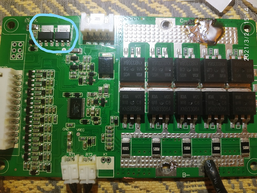

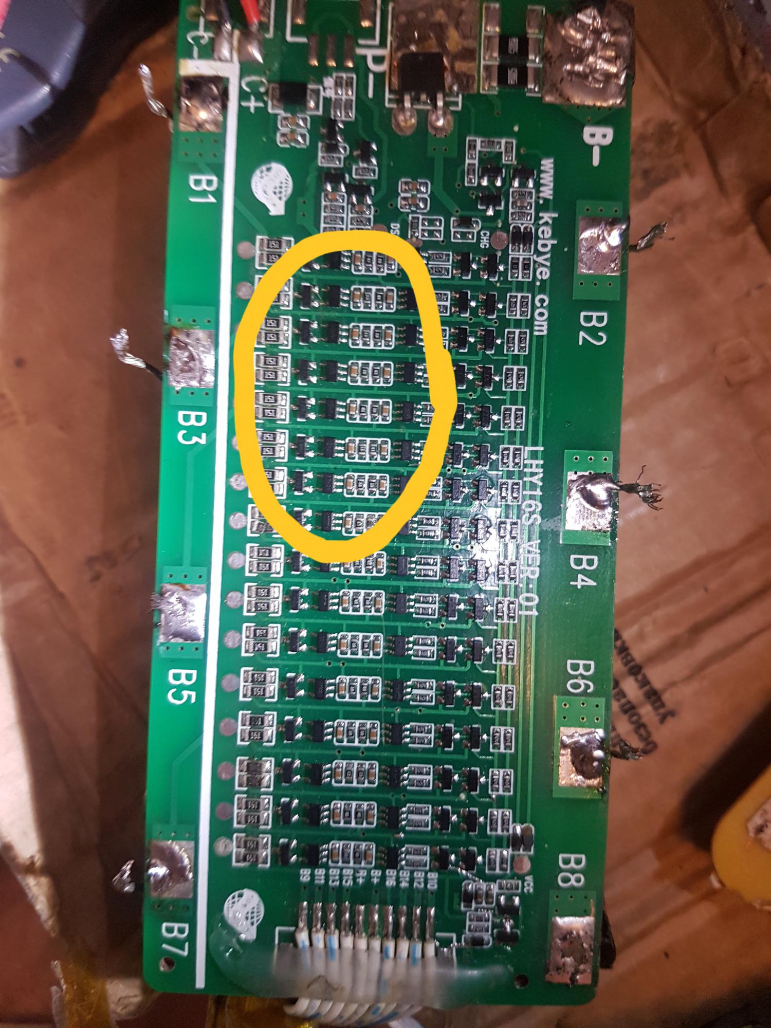

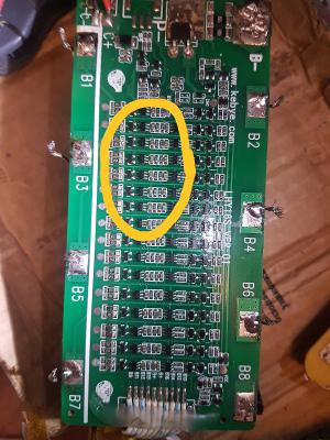

[user]илс[/user], греется примерно в этой области.
разбаланс между ячеек в пределах 0,1.
Напрягло то что греется в покое, не при зарядке и без подключенной нагрузки.
От греха отпаял все выводы от ячеек, на обеих платах.

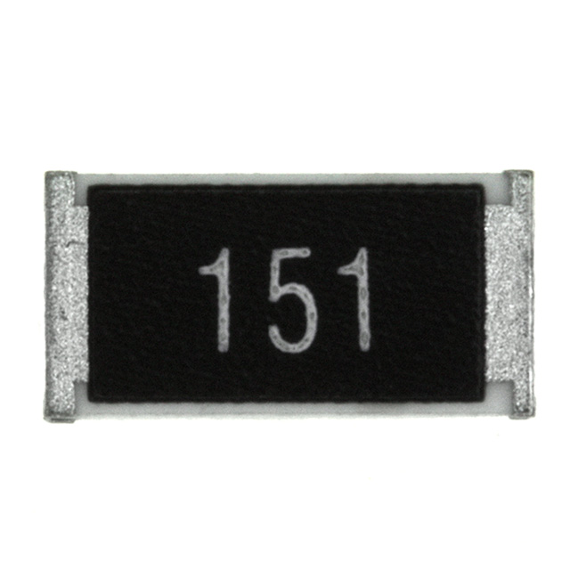

[user]LEE4ER[/user], я промерил эти резисторы, действительно те тёмненькие и ещё одна пара,тоже дохлые.
Всего шесть.
Вроде так называется: ERJ-1TYJ151U
Может есть у кого? Или подскажите где купить.
Чипдип, митино

Цитата: Andrэ от 18 Март 2019 в 14:23Напрягло то что греется в покое, не при зарядке и без подключенной нагрузки.
если они греются даже в тот момент, когда напряжение на элементах ниже балансировочного уровня, значит пробиты еще и ключи.
И кстати, если резисторы греются, то значит они еще живые.
LEE4ER
Цитата: Andrэ от 18 Март 2019 в 14:23Может есть у кого? Или подскажите где купить.
имхо рекомендация ранее от [user]илс[/user], тут будет уже наиболее актуальна. Трудоемкость по диагностике и последующему ремонту не стоят тех 1000-1500р, что стоит БМС 16s на алишке :pardon:
[user]Andrэ[/user], дело даже не в диагностике, она сравнительно проста.
Проблема в поиске деталек.
И если транзики-ключи можно заменить аналогами, то контроллеры напряжений, найти и заменить оч. сложно.
Я менял, перепаивая из другой БМСки.
Но для этого,  ее нужно иметь в наличии. :)

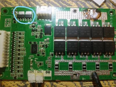

Привет всем.
Кто нибудь знает почему вот эти транзисторы начинают грется в состоянии, когда батарея даже не подключена к самокату. Шлейф балансировки втыкаешь и они мгновенно нагреваются. Выпаивал процессор, BQ плату , а один хрен нагреваются эти 2 транзистора ZT5551. Их замена также ничего не дала.
