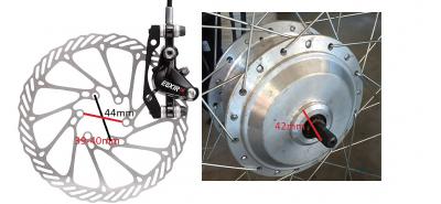

На самом моторе написано 8FUN и это как бы второе название бафанга. Насчет просверливания отверсвий. Толщина крышки 2-3мм и как показано на фото диаметр где стоит подшипник(выпуклость) 42мм в тоже время как ширина отверсвий  и он просто не влезит в эту выпуклость. Пробовал найти ротор с немного большим растоянимем крепления но просто не нашел информации. Если видели что-то подобное буду очень благодарен. Само колеко покупал как б/у в польше, внутри в идеальном состоянии.
Обратил внимание, что на Вашем диске "двойные" отверстия под крепежные винты.
Подточите на 1мм внутренние края шести отверстий под выпуклость, а крепеж сделайте через другие отверстия.
Разберите и изнутри крышки потайными винтами, гайки снаружи.
Второй вариант - шесть выборок фрезой по краю выпуклости и изнутри крышки потайными винтами.
Третий вариант - кольцо-проставку с шестью отверстиями на выпуклость и т.д.

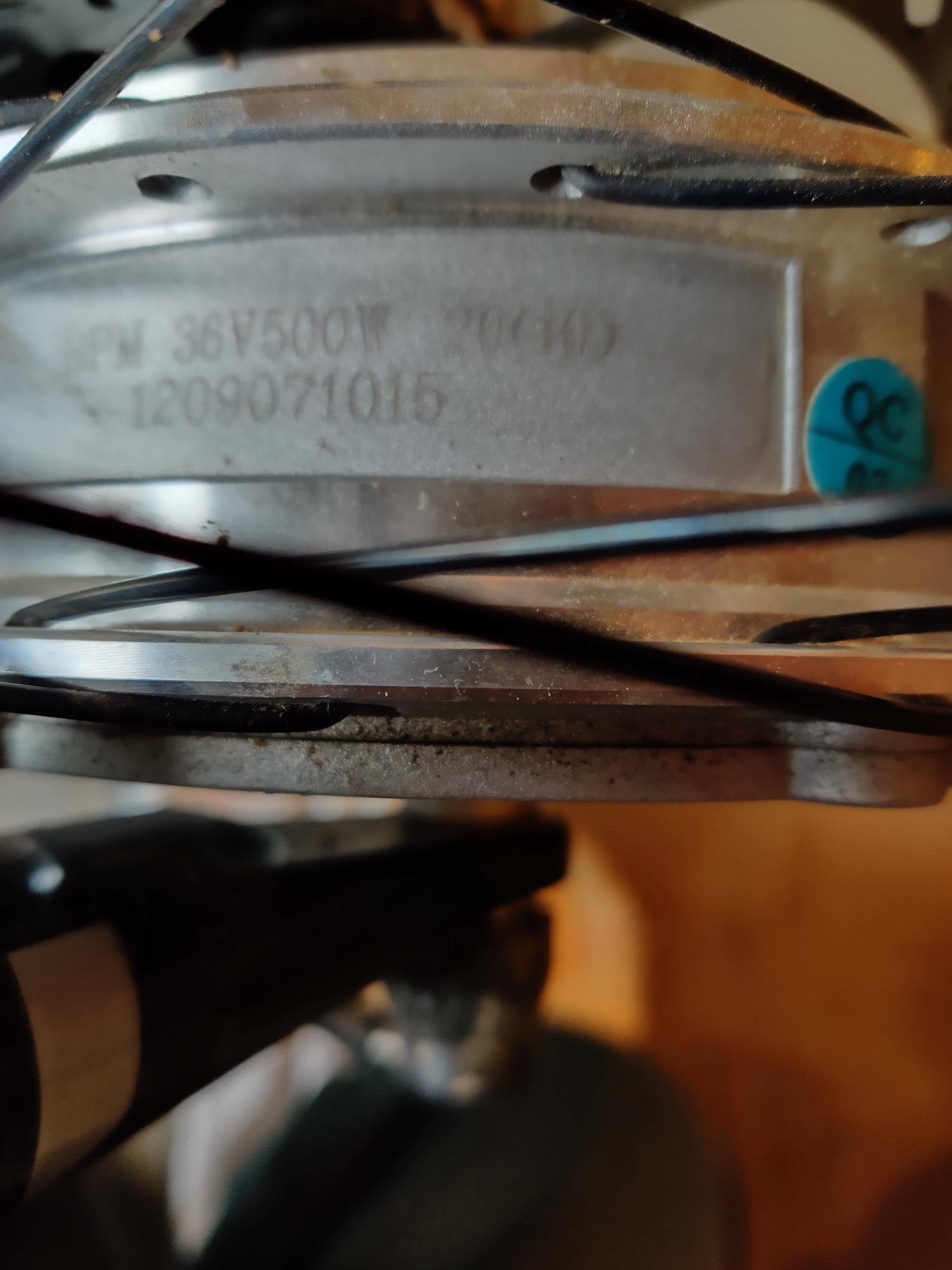

Простите,не указал,что у меня 3-я версия под датчики холла и редукторный МК.Продавец сказал,что с Бафангом BPM цвета не совпадают.

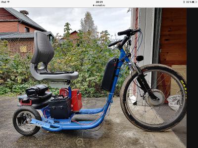

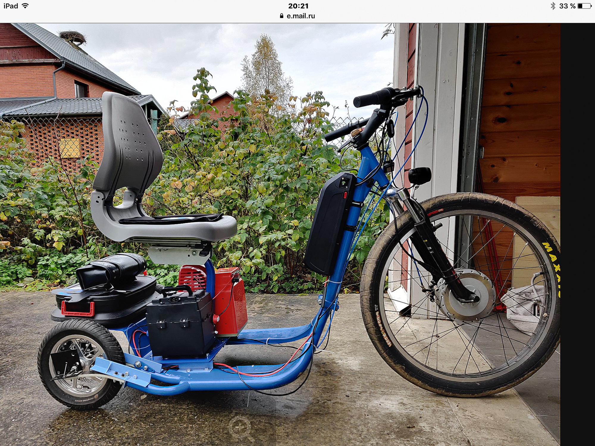

Интересный зверь.  :exactly: Далеко ездить собрались - бензогенератор...

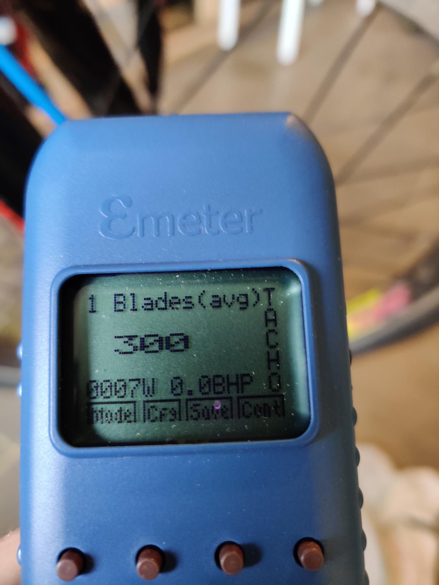

Обороты вывешенного колеса какие? Может у Вас просто маловитковый мотор и низкий ток контроллера?
hana
Скорее всего нет.Выставил 20а батарейного 45а фазного.Звук МК не характерный.Я на этом моторе 5 лет ездил,но не часто и на 48в с аналогичными настройками контроллера Голденмотор BAC тяга и звук совсем другой.
hana
Да,МК маловитковый оказался,провода по цветусоответствуют т.к.
Число оборотов ХХ после нескольких замеров тахометром_330 оборотов при токе 2 ампера.Надо будет увеличить фазный ток до 55а и время задержки ограничения фазного для увеличения крутящего момента при старте.Всем спасибо!
