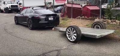

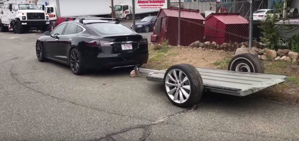

LSBW
Не знаю как насчет активного, а вот чувак разобрал битую Теслу, и сделал из батареи прицеп, который в принципе может вдвое увеличить его пробег.
Павел Ходько
Это наверно самый дорогой прицеп в мире !
