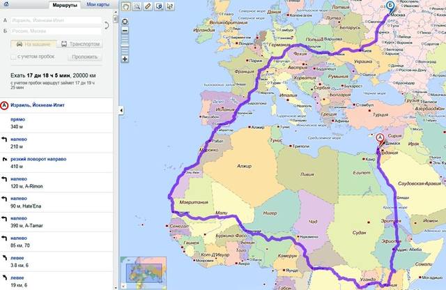

А почему бы и нет ... :eureka:
Правда Яндекс проложил странный 17-дневный маршрут (видимо с учетом пробок  ;-D).

а разетки электрические есть на карте?
Pavel__
Цитата: yokneamcity от 14 Фев. 2013 в 11:12... а разетки электрические есть на карте?
Поиск розеток в разных странах усложнит прохождение маршрута, поэтому придется брать с собой прицеп с генератором.
