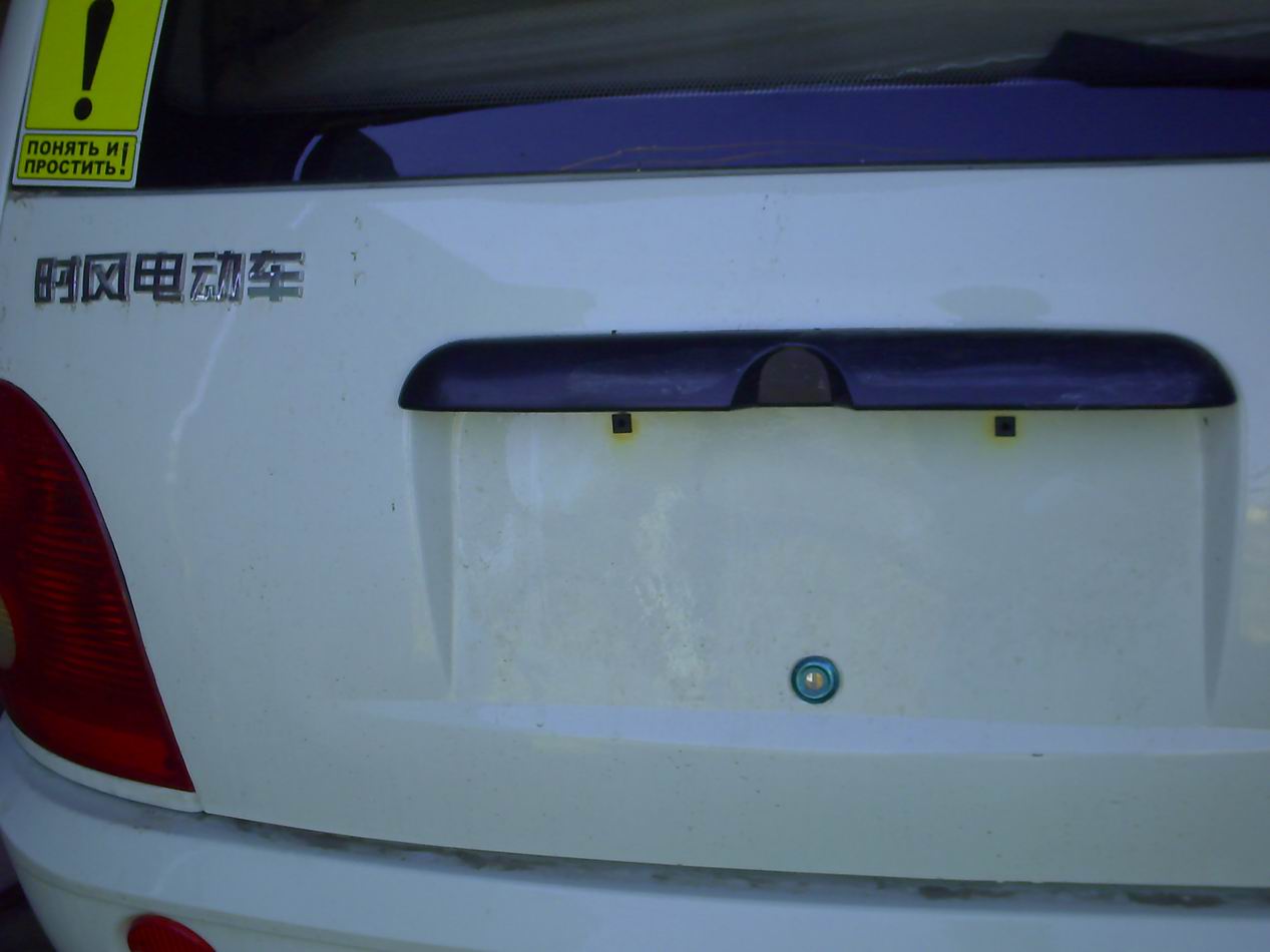

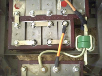

Здравствуйте форумчане.Если кому интересно,буду выкладывать фотки моего труда.
vpa
[user]Nikass[/user], а кольца дросселя из какого материала? Распыленное железо?

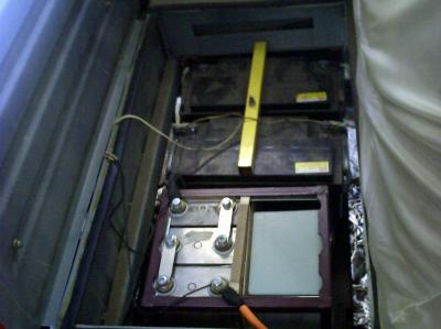

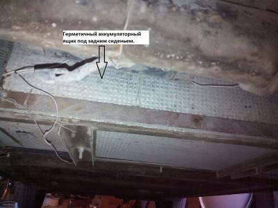

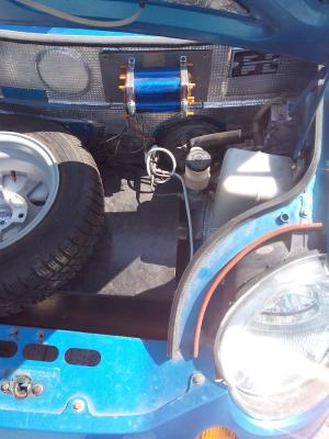

И я поделюсь:
Батарейный ящик из фанеры с подогревом на зиму под задним сиденьем:
Под капотом, слева запаска, черный ящик с батареей, правее вакуумный усилитель тормозов, синие Хедвеи для питания магнитолы с отключенным зажиганием.

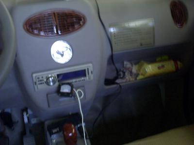

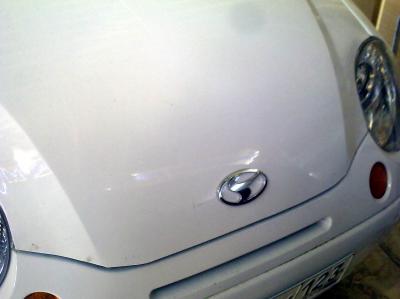

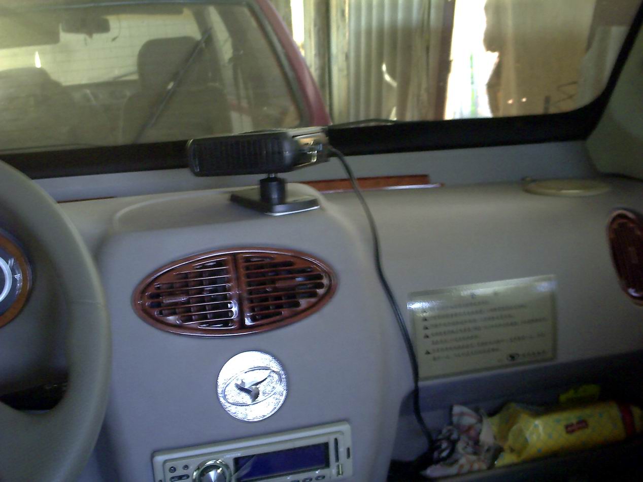

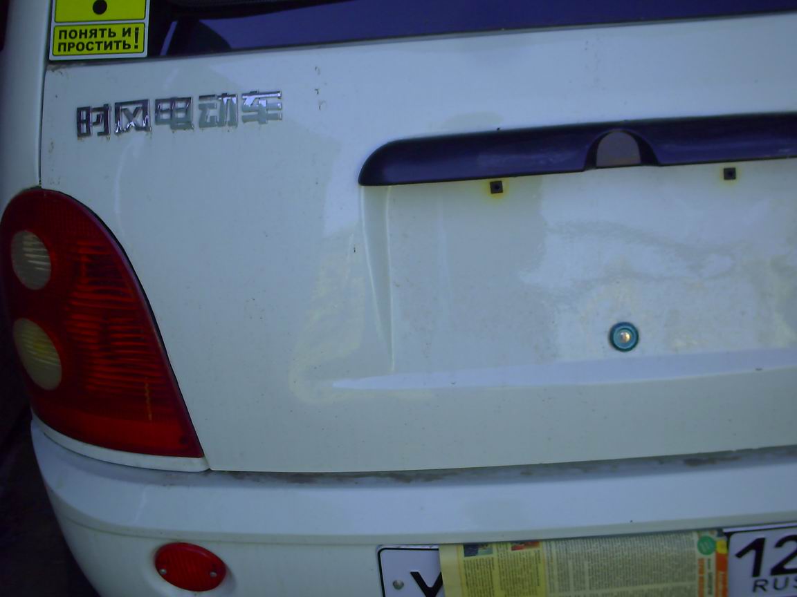

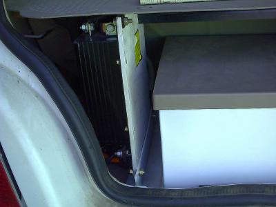

Здравствуйте форумчане.При зарядке не контролирую ячейки,только общее напряжение,когда мультиметр под рукой.Нафоткал сегодня немного фоток:
vpa
Спасибо за фото, а особенно за схему, [user]Nikass[/user]. Салон у меня немного отличается.

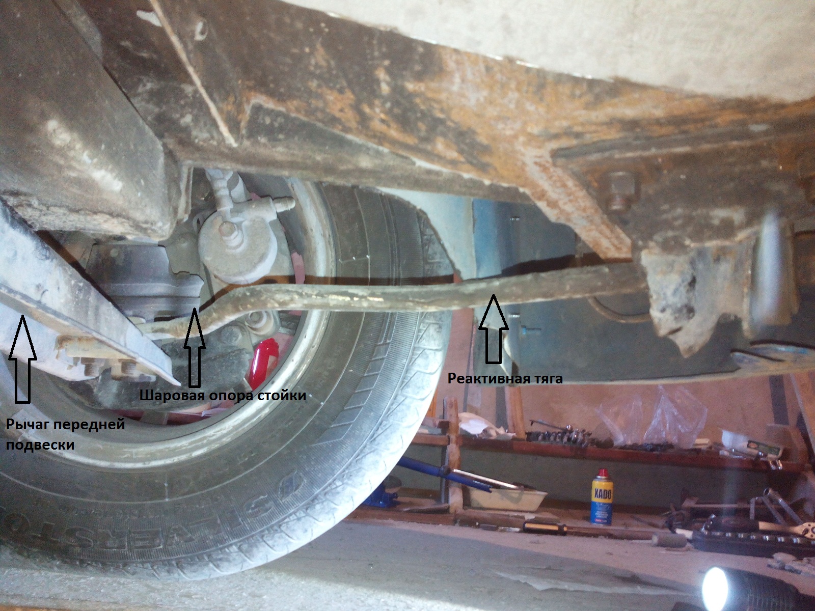

Передняя подвеска снизу, вид на левое колесо:
Сайлентблок реактивной тяги и защита подкапотного пространства:
Задний ящик для аккумуляторов из миллиметрового железа:
Пружина задней подвески:
