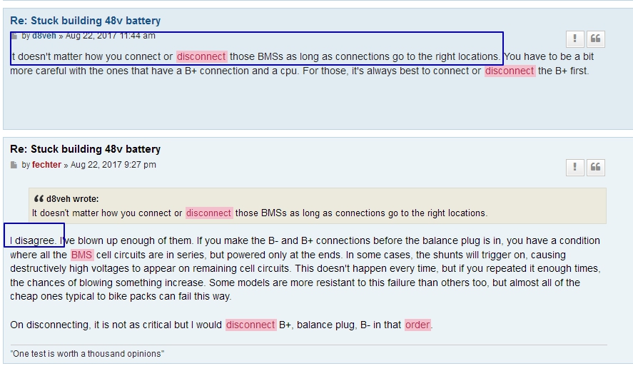

Созванивался по этому вопросу со сборщиками аккума. БМС простая, транзисторно-резисторная, без котроллера. Сказали что минус резать без проблем. Проблемы бывают только у контроллерных. (Это я собираюсь ваттметр впаять)

[user]ValeryT[/user], есть такой момент. Зачастую минус измерительный на бмс есть и минусом силовым. По этому любое падение напряжения на нем будет влиять на ошибку измерения первого канала. Например, когда 16 ячеек и балансирных проводов тоже 16.

Сказали, что в контроллерных могут быть проблемы, как минимум блокировка или что-то такое. Именно из за измерительного, да. контроллер думает что привет аккуму и блокируется.
[user]ValeryT[/user], это к ноутбучным относится.
желательно всё-же отключать все контакты, начиная с плюса, а потом уже возиться.

А если перед отпайкой силового минусового провода его запараллелить каким-нибудь достаточно высокоомным резистором, который убирается после отключения балансирных проводов? Имеет ли это смысл или можно напрямую сначала отпаять минус, а потом - всё остальное?

Батарейный минус отпаивается в последнюю очередь, даже на Смарт-БМС.  :exactly:
