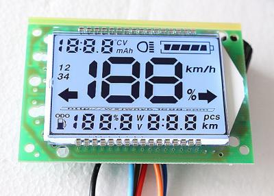

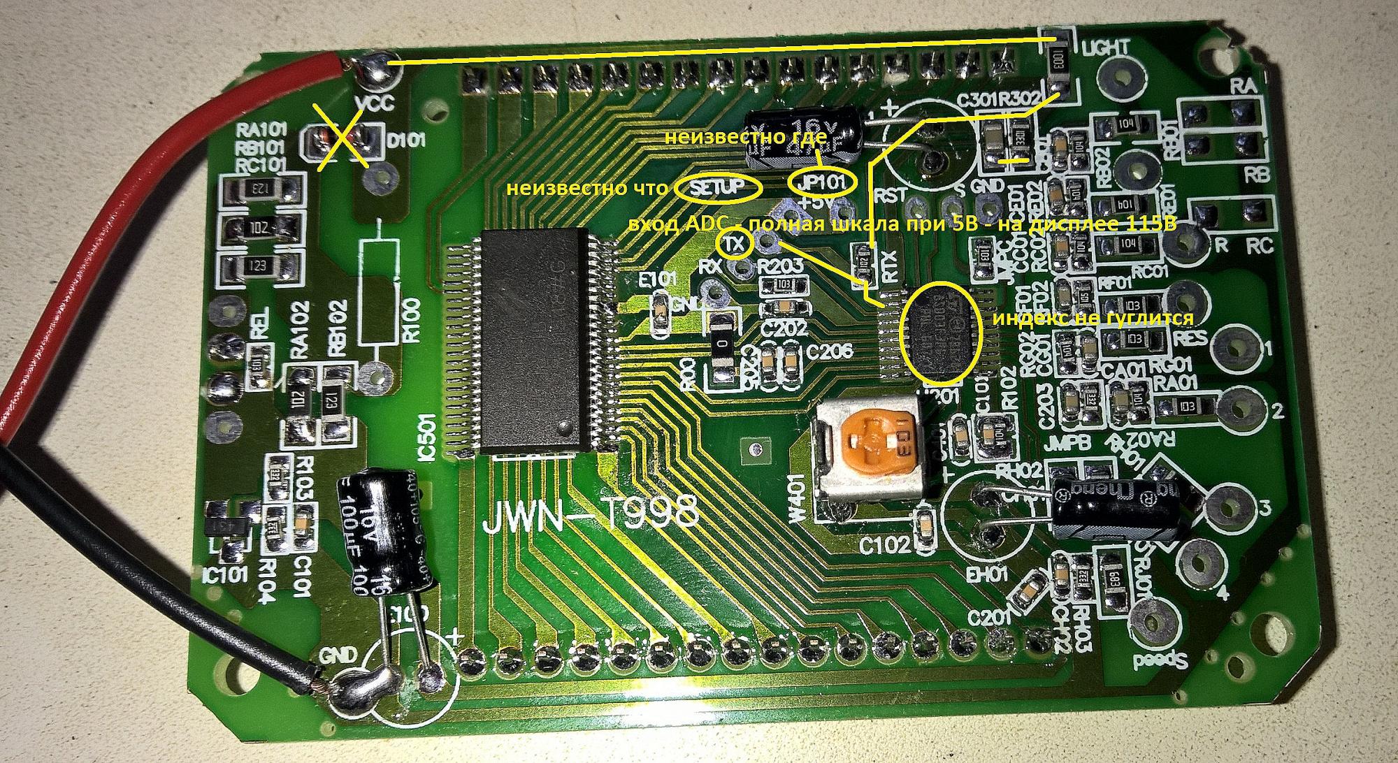

Заказал у этого: https://ru.aliexpress.com/item/Electric-Vehicle-LCD-Meter-Battery-Car-Electricity-Meter-Speed-Accumulated-Mileage-Temperature-Time-Time-Color-Table/32763188645.html?spm=a2g0s.9042311.0.0.xUvMJk дисплей.

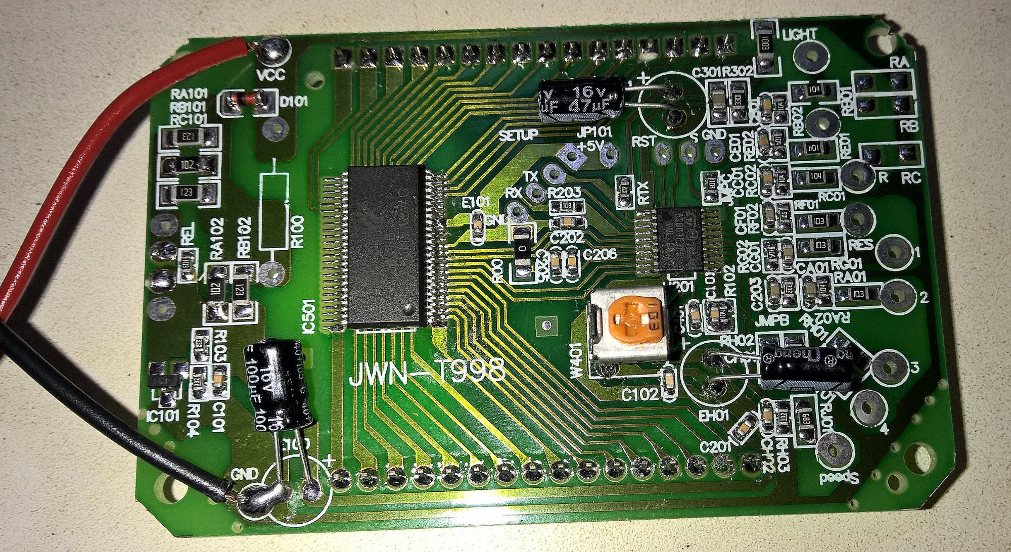

Обращаю внимание - на плате выглядывает большой конденсатор...
Прислал такой, но с двумя проводками -
В процессе переписки уверил, что все просто и сам разберусь! - Разобрался -
Усеченный вариант, - автомобильный вольтметр на 12В.
Вид на плату -
Вроде как стандартная схема (с некоторыми, не значащими ничего для меня, буковками)
Но куда подпаяться для полного функционала подскажете идеи?
Большие цифры в середине дисплея на выбор показывают либо КМ\Ч или % емкости - наверное нужны внешние кнопари для этого?
На Vcc 48 В подавать нельзя - через R102 (900 ом) питание заходит в проц. и так же 431 в этой цепи стабилизирует подсветку дисплея.

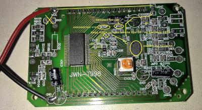

По двум причинам - дальше после этого резистора (R102) стоит конденсатор на 16 вольт.
И при входном напряжении 14.4 В - отображает 100%.
Логичный вопрос - сколько % покажет, если подать 15 В?
Что по Вашему может означать ТХ (передатчик?) - цепь входного питания, через делитель 100кОм на 300 Ом (R302) - C301 приходит на эту точку
Первое фото, хочется думать то-же, но с большим конденсатором. Тут я поверю, что питание может и под 63 В подать.
Может у кого и есть такой - очень хочется взглянуть, что там..

A D101 это не стабилитрон не?
а там делителя напряжения нет? для подачи сигнала на мк
да и посмотрите на другие фото, подобных индикаторов, там так же 16в кондеры, и еще никто их не подорвал
Это защита от переполюсовки.
Цепь прохождения входного напряжения изобразил - видно делитель.
Такой дисплей можно с успехом использовать в ЗУ  - с отключенным D101 показывает до 115 вольт, НО мнемоника и индикация % уже думаю прошита для 12 вольт.
Как внести сюда коррекцию (обычно при полном заряде на АКБ - что-то где то нажимают при первом подключении подобных фишек), и как сменить значек с % на КМ\Ч - ума не приложу...

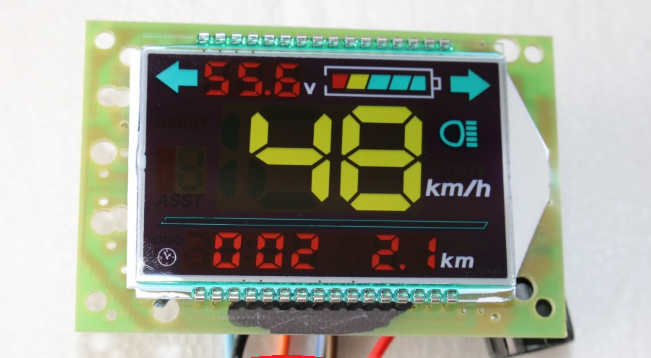

[user]ZAZ[/user], у меня кондер как и у вас на 16в, я свой подрубал на 58в и игрался с ним ну минут 10, ничего не стрельнуло

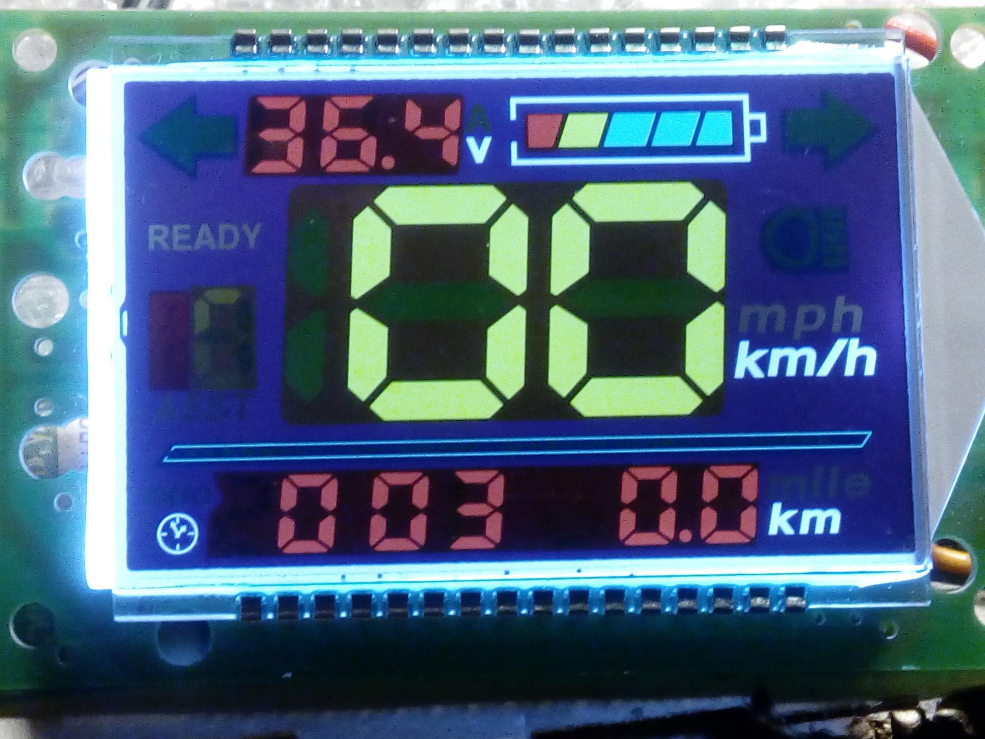

Привет! колеги получил такой подал напругу на черный и красный.горит только подсветка.что делать дальше. чтобы что ни будь  показало? Подал 36в  все загорелось.не хватало напруги . подавал 12в. супер!!!!!
