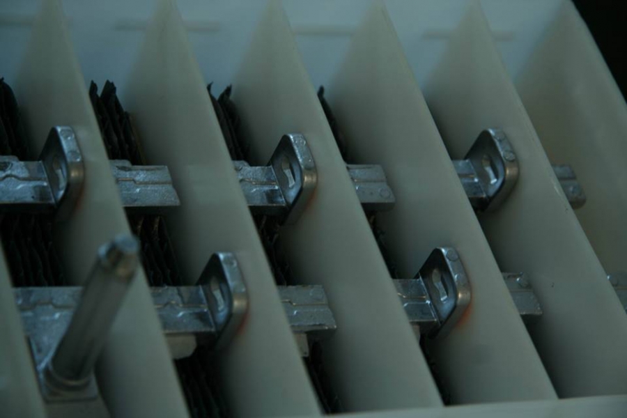

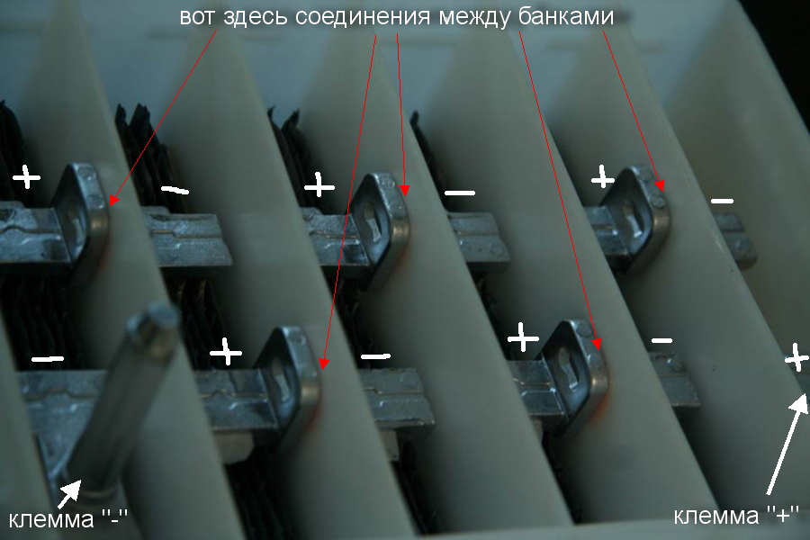

baton45
[user]AlexAi[/user], на первой странице посмотрите рисунок АКБ. Там где перемычки нарисованы. Контачимся на минусовой поверхности. Понятно теперь?
И советую для себя при замерах иметь такую картинку.

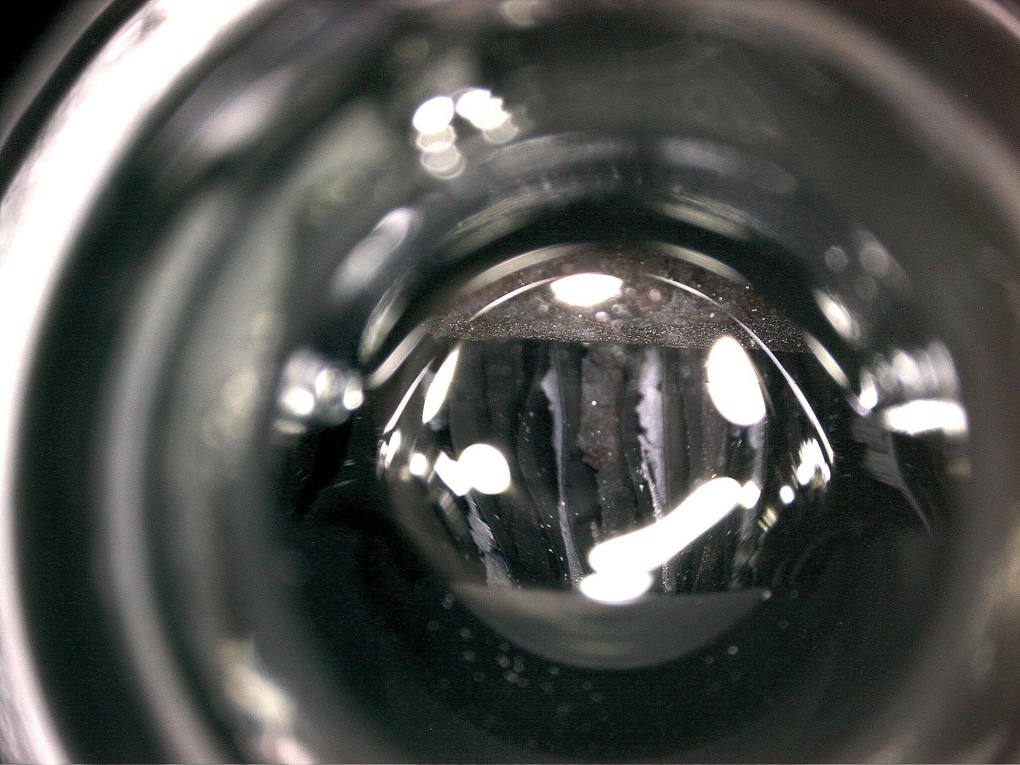

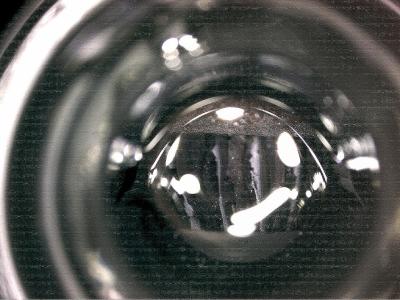

ИС-Х
Господа, помогите разобраться. Варта, 75ач, 9 лет от роду. Первая банка от минуса больная: напряжение на ней 1,85В, плотность - ниже некуда. Остальные 2,1-2,15В, плотность 1,27.
Вот больная банка, что-то там белое вылезает из пакета:

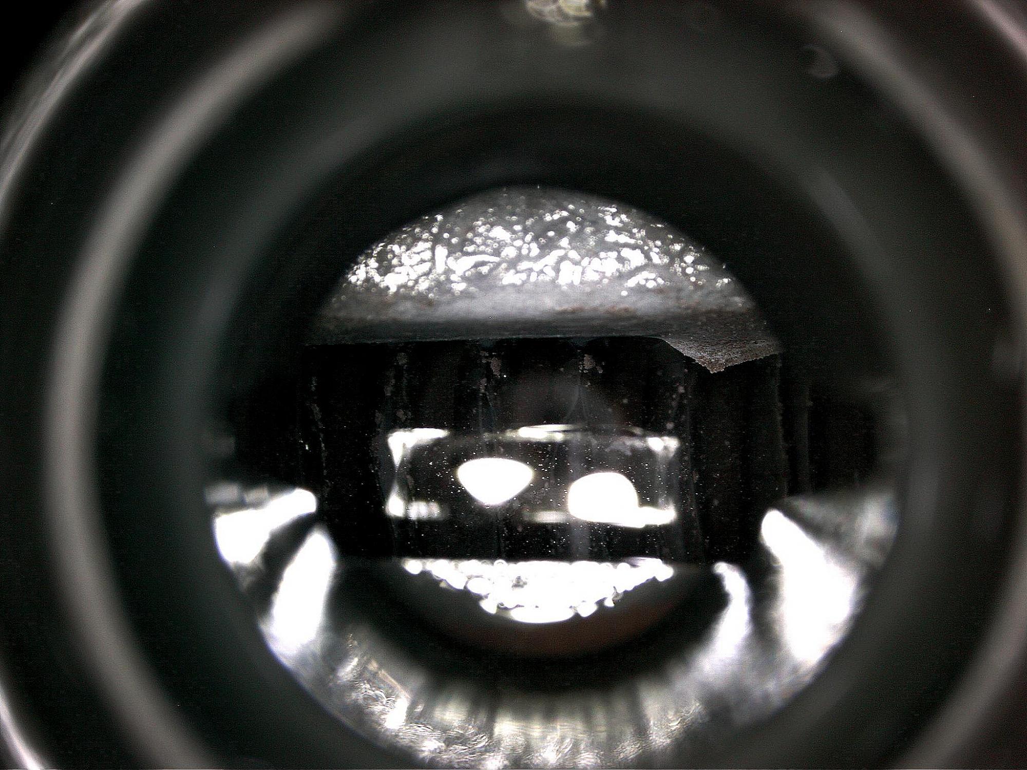

А вот следующая, вторая от минуса, куда надо совать третий электрод. Отсосал электролит, чтобы видно было:
И куда его совать?
Сверху над жижей видна широкая пластина цвета свинца, явно металл, это что?

Хочу на будущее знать и уметь. Меня больше интересует широкая свинцовая полоса сверху. Это какая-то перемычка?
Сэм_N
она самая
во всех банках есть,чередуясь серая ,темная
я к ним и подключаюсь если с одной банкой чудить
AlexAi
Вот без крышки. Только это новый при сборке. В реальности будете видеть минусовые токоотводы цвета свинца, положительные черные либо коричневые. Всё как на рисунке на первой странице темы.
Вот так чтобы было понятнее.
Из вашего первого вопроса белое и вылазящее из пакета - это кристаллы сульфата свинца, с ними ожесточённо борются на этом форуме.
