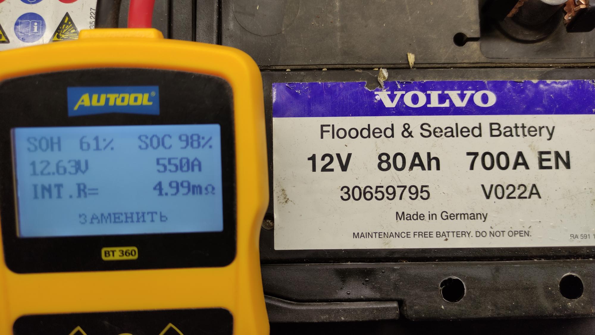

sviaz
Подскажите, аккум вольво 14 года необслуживаемый 80а/ч, нрц всегда было низкое около 12,5. Просверлил, плюсовая банка сухая, долил 60 мл дистилята, уровень появился, плотность ниже предела измерения ареометра. Заряжаю током 2а одну банку уже 3 суток, плотность добралась до 1.15. Пробовал поднимать ток до 6а, напряжение поднимается до 2.4в. при 2а держится 2.15в. остальные банки плотность в районе 1,25. Воды ещё в 2 доливал по 10мл. Вопрос в том, продолжать заряжать или кислоты уже добавить? Да, температура +10.
baton45
Токи зачем рвать вверх при таком состоянии, это как инсультника заставлять бежать стометровку.  Гранату туда ещё киньте.  Будет легче с новой АКБ и вам, и остальным. B-)
У вашей АКБ глубоко запущенное состояние, кислота перешла в соли, дистилят выкипел. Если только для статистики нужна нормальная плотность, лейте хоть варенье. Если нужно чтобы банка работала, её нужно восстанавливать. Но срок в 7 лет... Посмотрите тему по бранимированию, а там решайте.  При правильном подходе пара КТЦ, это уже неделя времени. А там по месту.
sviaz
#2871
Понял, кислоту отменил, ктц провести отдельно для больной банки? Остальные банки вроде довольно живые. Пугает длительность процесса, заряжаю уже более 100 часов, а плотность растёт очень медленно. Если это нормально, то и переживать не буду. Пусть хоть месяц заряжается. До этого сталкивался с другим поведением ( на других аккумах), напряжение быстро росло и ток падал, а здесь ток берёт сколько не давай, поэтому и удивлён.
По Ктц одной банки, разряд до 1,75? плотность контролировать? какой ток разряда?
Да ещё, тестер показал внутреннее сопротивление акб в районе 5мом пусковой ток 560а

sviaz
Батарея обычная наливная, банка греется немного, вся батарея 9 градусов, эта банка 11,5, ну и заряжаю только её, 2,15в и 2а, ток ограничил 2а, напряжение стоит 2.65, но выше 2,15-2,16 не растет. Плотность за последние сутки ещё 0,01 набралась. температуру поднять сложно, в гараже всё происходит, печку топить так это там находиться постоянно нужно.
