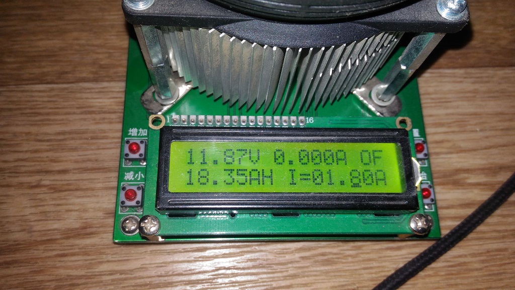

[user]UriBas[/user], Пошли первые данные по новому под опытному Восток Pro 18Ач первый разряд до 10,5в 0.1C явил [b-b]18,36Ач[/b-b]. https://electrotransport.ru/images/4/1asmxyw.jpeg
От себя скажу мне не нравится этот акб, он не внушает мне доверия ни повесу, ни по поведению при заряде/разряде. Но за неимением лучшего тест продолжу.
Далее заряд БЛ1204 и разряд уже с графиком, результат [b-b]20,53Ач[/b-b] в паспорте декларируют 17Ач при 10ч разряде https://www.energon.ru/upload/iblock/62b/ck_1218.pdf
Далее заряд под запись, для определения минимальной величины тока этого акб, смотрите на значения по заряду и ток на котором я завершил заряд.
Не правдали далековато от "эталона"
Далее 30минут покоя и в ктц до 12в.
[b-b]UPD 05.05.2020[/b-b] Первый разряд до 12в током 0,1С, слито [b-b]14,28Ач[/b-b]
[b-b]UPD 06.05.2020[/b-b] Дома отключили отопление, температура с вечера в ночь сползла до 24,5градуса была 28,5-29градуса, при заряде минимум ток сместился ниже появился незначительный не до заряд.
Пришлось в конце второго заряда останавливать автомат и искать "дно" до какого предела ушёл вниз ток, новое значение 190ма против 250ма ранее.
Разряд до 12в токм 0,1С слито [b-b]14,06Ач[/b-b], на скрине ёмкость влитая за последний заряд, логи прикреплю по завершению теста.
[b-b]UPD 08.05.2020[/b-b] Очередная часть теста, разряд заряд разряд. Слито [b-b]14,28Ач[/b-b] и [b-b]14,44Ач[/b-b].
Будет ещё один цикл до 12в, далее три цикла до 10,5в при неизменных 14,4в при заряде.
[b-b]UPD 10.05.2020[/b-b] Последний ктц до 12в, слито [b-b]14,48Ач[/b-b]
Очередной ктц до 10,5в слито [b-b]21,70Ач[/b-b]
[b-b]UPD 11.05.2020[/b-b] Следующий ктц до 10,5в слито [b-b]22,09Ач[/b-b]
[b-b]UPD 13.05.2020[/b-b] Следующий ктц до 10,5в слито [b-b]21,86Ач[/b-b]
[b-b]UPD 14.05.2020[/b-b] Последний цикл завершён, по графику заряда видно хвост слишком короткий заряд завершён преждевременно, температура дома 23градуса, погодя вносит коррективы, слитая ёмкость [b-b]21,31Ач[/b-b]
[b-b]На этом тест завершён.[/b-b]
Как видим новому AGM акб нафинг не нужны даже 14,7в и тем более 16в, даже при глубоких циклах до 10,5в, главное тут своевременно завершать заряд акб на начальном подъёме тока после прохождения минимума.
Минимальный ток для этого экземпляра при 23-23,5градусах 14,4в около 140ма при 28,5-29градусах 250ма.
14,4в достаточно для компенсации разбалансировки ёмкости банок в нормальном акб без дефектов.
