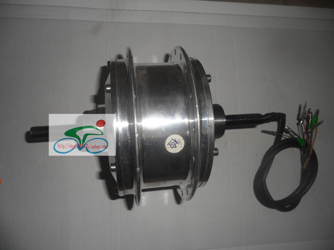

Неоднократно думал над этой идеей, но останавливают две вещи, первая - это подходящий донор в виде geared МК с механическое редукцией в диапазоне 1:1,5 - 1:3 и низким RPM/V порядка 10 как у ДД моторов.
и второе нет заводика под боком или знакомого дяди Коли-токаря-фрезеровщика.

Есть мысля сообразить такую систему используя МК в качестве внешнего движка.
как раз для вашей задумки давал ссылку на моторчик в теме посмотрите что я нашел.
http://item.taobao.com/item.htm?id=26148468461&spm=2014.12317209.0.0
две цепи, да еще одну перекрестную, разместить с одной стороны будет очень сложно.
да и теряется весь смысл, ведь есть планетарки на 3-14 скоростей и нувинчи, согласитесь это более топовый вариант.
