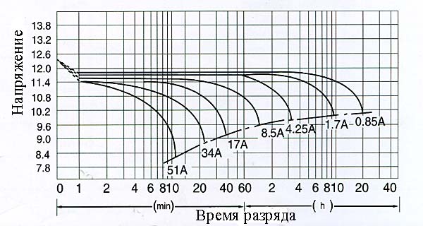

Цитата: se от 11 Янв. 2013 в 13:23
Теперь о токах, рабочий у вас будет порядка 30-35А а максимальный за 50А.
Смотрим, что нам говорит график разряда свинцового аккумулятора Sven 12170. Его вам хватит минут на 20 езды.
А как же закон Ома? Рабочий ток 30А при 50В напряжения = 1,5 кВт.
Калькулятор утверждает, что для крейсерской скорости 25 км/ч при 50В нужен ток менее 7А.
Согласитесь, 7А -не 30-35А, и вполне посильны свинцу на 17А/ч, чтобы ехать пару часов.
Поэтому, чтобы уйти от токов в 30-35-50А я и решил городить батарею на 50В.
Понятно, что при разгонах потребляемая мотором мощность будет многократно выше устаканившейся. Я в калькуляторе забил 800Вт (что является >1 л.с. и для велосипеда достаточно) и получилось, что кратковременно ток может увеличиваться аж до 18,24А. Что сильно не дотягивает даже до озвученных Вами 30А.
К тому же, как видно из скриншота калькулятора, экспоненту Пекерта для свинца я учёл.  ;-)
В чём я заблуждаюсь?  O_O

Сразу замечу, что он связался с 24В питанием. Я изначально понял, что это будет для аккумуляторов слишком злобно по току. Поэтому - 48В. К тому же, в моей батарейке Ватт-часов в 2 раза больше выходит, при том, что ток от батареи в 2 раза меньше при той же мощности.
Велосипед у меня почти такой же, но без аммо (кажись хардтейлом правильно назвать). Внутри рамы места под 4 аккума нет - есть багажник над задним колесом. Уже прикидывал - 4 семнашки как раз встают.
