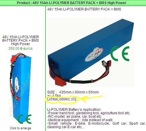

Uran
Есть готовые полимерные батарейки, они здесь - http://e-bike-diffusion.com/index.php?module=categorie&code_cat=23
Pavel__
Цитата: Uran от 17 Янв. 2013 в 00:07Есть готовые полимерные батарейки, они здесь ...
Они не совсем полимерные (LiPol), у них более сложная химия (см.описание) - Li(NiCoMn)O2.
А это не одно и тоже.  :bn:
Uran
Там есть именно литий полимерные батареи.
Uran
Там написанно совершенно понятно - 48V 10Ah Li-POLYMER BATTERY PACK + BMS.
Это что по вашему не полимер?
Pavel__
Китайцы под названием Li-POLYMER BATTERY часто подразумевают все батареи, имеющие химию на основе Li и различных составляющих.
А в описании они конкретизировали, какая именно химия в этих батареях - Li(NiaCobMnc)O2 = [b-b]LiNiMnCo[/b-b]
А у аккумуляторов с этой химией другие основные параметры - номинальное напряжение (3,6в), количество циклов(1000),минимальное напряжение(2,5в) и др. .
fondrosel
У меня именно такая батарея и именно с этого сайта только 36в 20ач и я проезжал на ней 80км со щелковской
до пражской и обратно без подзарядки
