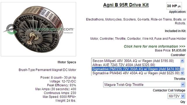

У электромотоцикла по Вашей ссылке установлен электромотор AGNI B 95R, имеющий максимальную мощность 30кВт.
А указанный Вами параметр 7кВт - это не мощность мотора, а удельная ёмкость 96-вольтовой литиевой батареи - 7кВт/ч.
Для постройки электромотоцикла с заданными Вами параметрами, требуется минимальный бюджет (только на покупку основных электронных компонентов) от ~[b-b]7000[/b-b]$ (без учета стоимости доставки):
1. Мотор (Agni B 95R) + контроллер (Sigmadrive PM7235) = 2109$
2. Литиевая батарея 76,8в/100ач (7,68кВт/ч) с BMS и з/у = 4727$

В цене нормально, но он какой-то слабенький 12кВт=16.3л.с. я на таком наверно максимум 100-110 км/ч выжму при условии если общая масса мотоцикла будет не тяжёлая. Там ещё написано, что скорость зависит от типа контроллера это как?)) пиковая 30кВт это его возможно разогнать до стольки?

У любого эл.мотора есть номинальная-долговременная мощность и пиковая кратковременная(разгон). По вашей ссылке эл.мот на движке Агни, он же Лемко. По моей ссылке мотор почти такой же мощности.
NikNik331
ЦитироватьПо вашей ссылке эл.мот на движке Агни, он же Лемко. По моей ссылке мотор почти такой же мощности.
Мощность почти одинаковая, но цена того, что я писал в 3 раза дешевле или тот мотор вобще не рационален в установке?

я имел в виду Агни, который на мотике. Асинхронник реально, хватит и 90го габарита 90L4 2.2кВт по цене 100долл, но перематывать однозначно. Частотник там же у Келли, еще нужен энкодер, связать все в кучу и подключить.
Ниже для сравнения асинхронник 90L, и Лемко он же Агни как на мотике с рекламы.
