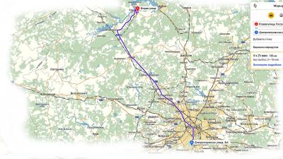

Цитата: eTyson от 12 Июль 2017 в 17:53
Выехали на Ленинградское шоссе и все пошло как по маслу, тем не менее, решили экономить и ехать с потреблением не более 20А, в диапазоне 45-55км/ч. Жарило солнце.
Ничё-себе миниотчёт  :-)
У меня на этой скорости обычно расход 12A по ровному. Сколько Втч/км получалось на 45-55? Как модернизированный пирог себя показывает на таком конфиге?
VOLTA - Ателье Электротранспорта
http://volta.kz, https://nabatareikah.kz
Kapitan
350+км покатушка  Москва- Конаково - Москва.
Видео отчет -
https://youtu.be/O8HuDV_rgqI
eTyson
Вы еще учтите, что вес у меня под 130кг, + рюкзак с зарядкой, переноской, водой - еще 5-6кг, + мидель))... За 180км обратного пути у меня вышел расход 23,7Вт*ч/км, средняя скорость - 37км/ч, максимальная скорость - 65км/ч. Потрачено 4266Вт*ч. Модернизированный пирог показывает себя отлично. Думаю, еще не до конца оптимально настроен Mini-E. Надо поиграться с углами...
