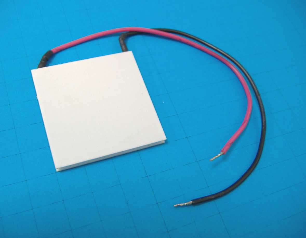

vladislav1111
народ незнаю звучали тут такие идеи или нет но нагреть салон можно с помощью ((элемента пильтье))!!а летом с помощью негоже и охлождать салон простым менянием плюс на минус!!грееться он хоть до 100 градусов ;-)
Павел Ходько
А какая у него мощность?
мне нравятся альтернативные источники энергии      https://electrotransport.ru/index.php?topic=16670.0  Пытаюсь построить активный прицеп с электроприводом.
strannik
А теперь прикиньте сколько это удовольствие будет стоить при мощности 4KW.
Alex_mac
А еще вопрос- КПД там низковатый откровенно.
