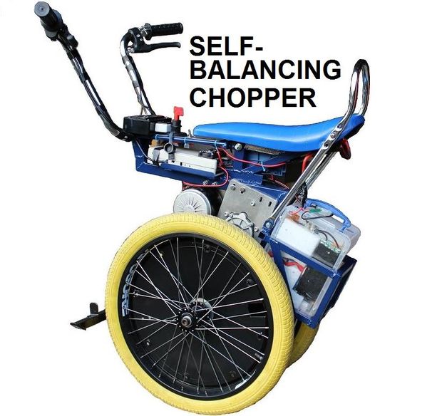

Наткнулся на open-source проект сигвея на ардуино, может кому интересно будет.
Два коллекторных двигателя по 500Вт, батарея LiPo 6S, приложение для андроид.
В принципе, если самому собирать, получится относительно недорого.
Простенький, конечно, но ездить будет.

VVK, хорошее устройство! Не бросайте! Очень надеюсь увидеть ваш сигвей в рознице.
Но, вот небольшое замечание - полное отсутствие крыльев. Что будет, например, если при аварийной ситуации ездок упрется ногой в колесо? Или присядет туда мягким местом? Про брызги от даже небольших луж и не говорю.
У Найнбота, например, крылья специально сделаны очень крепкими, за них можно даже поднимать устройство - немного гнутся, но не ломаются.

Спасибо, разработка не заброшена, надежда еще осталась :-)
А про крылья я раньше писал, их в маленьких количествах очень сложно делать, они дорогими получаются. Ninebot'ов производится много, поэтому для них можно форму сделать и отливать крылья. Мы прорабатываем вариант с алюминиевой защитой. Но первые экземпляры скорее всего будут без нее.

[user]VVK[/user], Здравствуйте.
У вас отличная разработка. Я тоже делаю сигвей, вот мои первые метры http://www.youtube.com/watch?v=COV5PbcDZXc
Использую два DC 650W 36V brushed мотора, но успешно продолжительно катался только от 24V, т.к. китайская плата драйвера управления сильно подводит.
У меня возникает много вопросов.
1) На оригинальном сигвее при достижении максимальной скорости запускается алгоритм торможения, "отогвигая" наездника назад тем  самым заставляя тормозить. Читал что это некий ПИД в ПИДе, но как именно это организованно не нашел. Не понимаю, что заставляет платформу отклоняться.
2) где вы взяли такие колеса? долго искал нечто подобное, присматривался к колесам от мотоциклов и скутеров, в итоге не нашел подходящего решения для мотор колеса с нужным диаметром и решил выбрать другой тип двигателей.
3) в качестве драйвера управления двигателем использую вот эту плату http://ru.aliexpress.com/item/12V-48V-DC-motor-drives-module-100A-dual-two-way-channel-super-power-optical-coupling-isolation/1821286293.html
Сказано, что должна работать при 48V, но по факту при 36V отлично себе загорелась после непродолжительной работы.
Есть запасная, и я в тяжких раздумьях что делать дальше. При питании 24V достаточно неплохо себя ведет.
Вопрос - как вы у себя реализовали защиту от перегораний?  Я не очень силен в электронике, только начинаю разбираться. На ваших платах я даже радиаторов охлаждения не вижу.
А что сгорело? Мосфеты?
Радиатором является железка, к которой крепится плата. Она не такая маленькая, ее для охлаждения достаточно.
Все элементы рассчитаны на напряжение до 100В. Плюс аппаратная защита по току. Мосфеты irfb4110

Да Мосфеты. irfs4610.
Сгорело 2 платы, На каждой по одному и тому же каналу выгорело. На канале 4 транзистора. Пытался реанимировать, сделать из 2х одну, но пока безуспешно. Наверно еще микрологика пострадала.
Ваши транзисторы мощнее по характеристикам, жаль в нужном корпусе D2Pak  нет.

Я посмотрел - у irfs4610 сопротивление канала 14мОм. Это много для сигвея, могут гореть. В таком корпусе есть другие феты, со значительно меньшим сопротивлением. Например, irfs7730. Если драйвер потянет заряд затвора, то можно его применить. Или еще что-нибудь подобрать. Смотрите тут: http://www.irf.com/product/_/N~1njpm5
bowman85
Спасибо за советы. Я снял все мосфеты, отобрал работающие и запял обратно на плату. Но погоревший канал так и не заработал, судя по всему во время "пожара" повредились дорожки или вышла из строя другой элемент. полагаю что это  HALF-BRIDGE DRIVER IR2184. Я временно в отъезде и вдали от своей машинки решил заняться изучением электроники. У меня родилась идея сделать самому драйвер управления точнее повторить, особенно когда посмотрел на цены и понял насколько это дешевле обойдется. Тем более что опыт работы с паяльником и PICADом имеется.
Выписал все элементы с платы, изучаю доки, в описании ir2184s сказано, что он может управлять мосфетом до 600V, так что  irfs7730 подходит с запасом.

Скажите, а что у вас используется в качестве датчика присутствия человека?
VVK
Эти датчики. В данном сигвее они специально защищены, прямо на них становиться нельзя.
