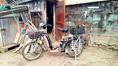

Йа-Йа! Дас ис фантастиш. Курки, яйки - все в кадре.
Крылья задраны, сиденье обварено, багажники в ассортименте. Пока бегает.
Больное место - заднее колесо. Пробивал раза 4 уже. Ну и отсутствие (почти) амортизаторов комфорта не добавляет.
