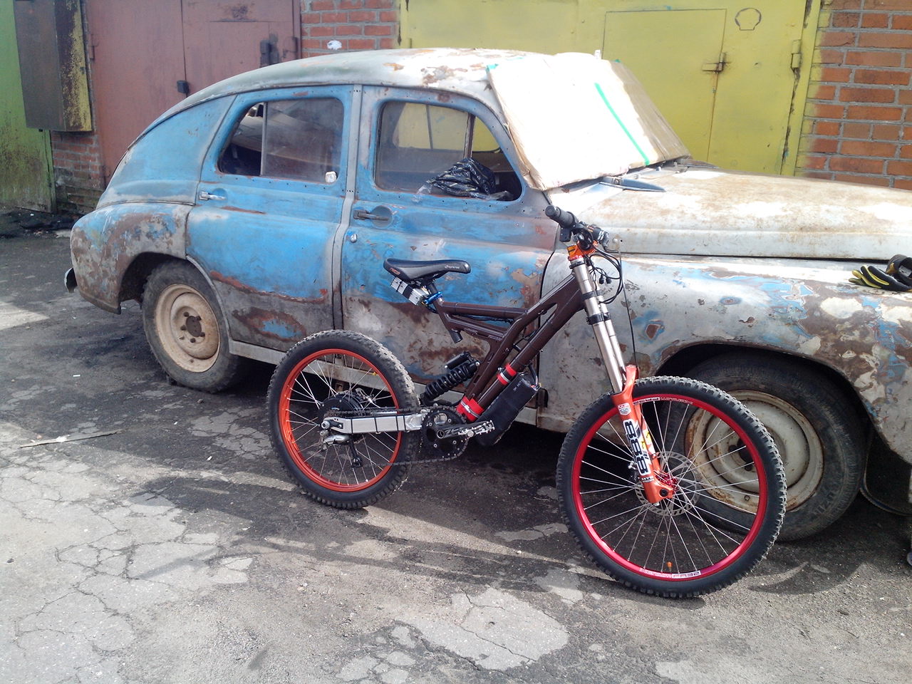

Вот мой свежий байк. Эндуро стиль.

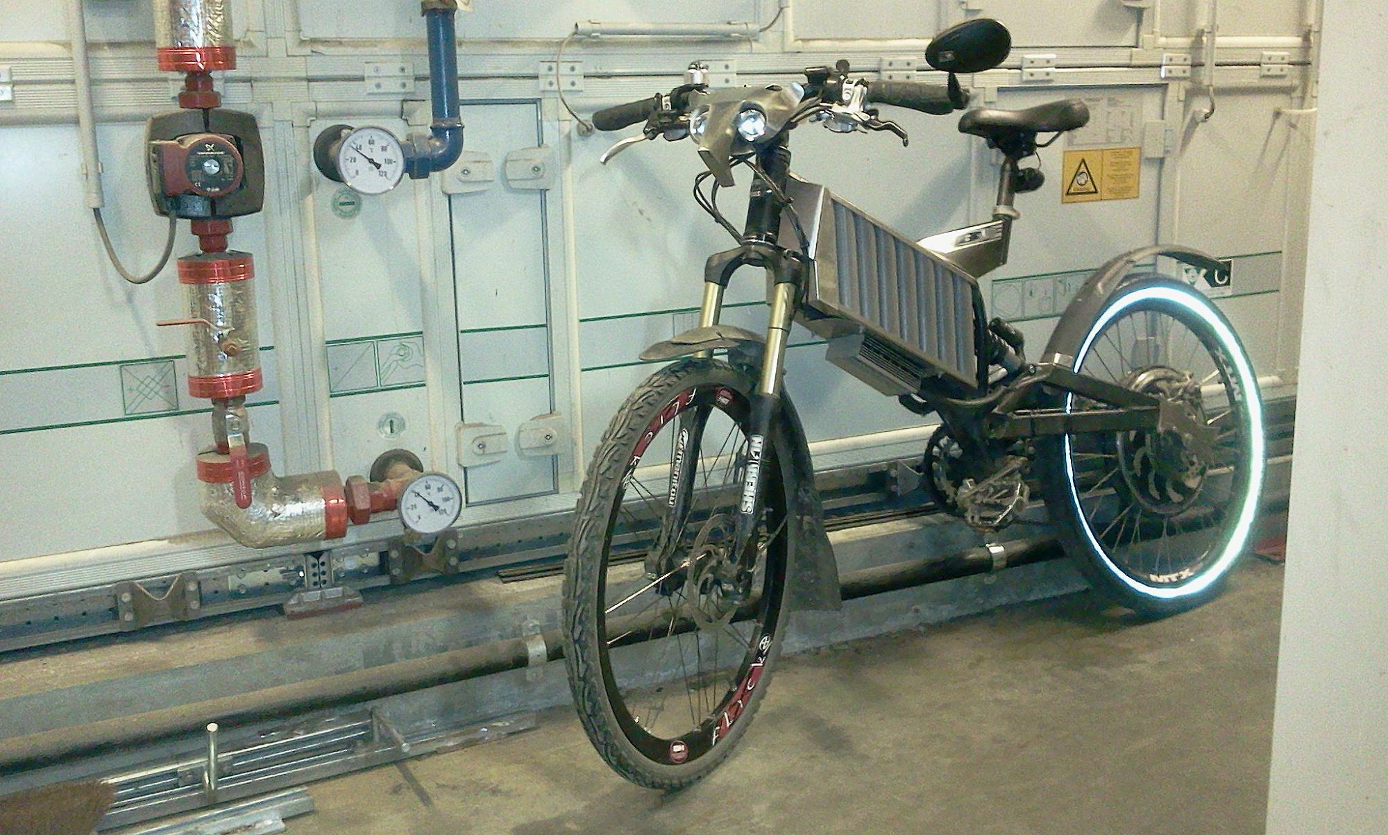

Mac 10T, infineon 6 fet, Li-Po 48V5Ah,  Cycle Analyst 2.3.
Мах. скорость - 45 км/ч
Пробег- 15-25 км
Планирую купить Li-ion 13S6P

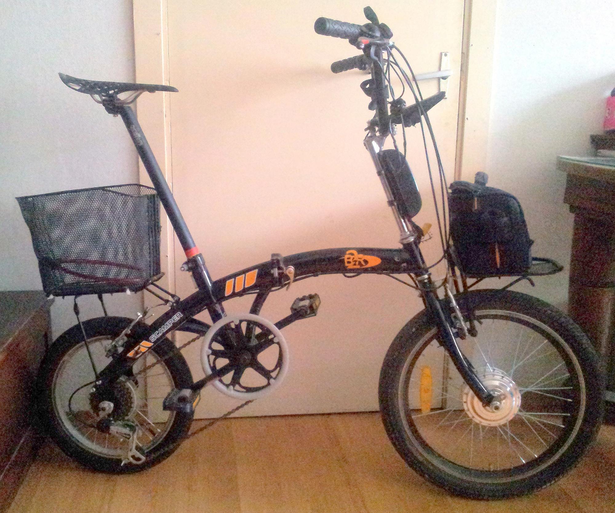

Донор - складной велик. Сначала спереди стояло 16 колесо. но ездить было некон
фортно. оно пошло на самокат  https://electrotransport.ru/index.php?topic=11916.msg846757#msg846757

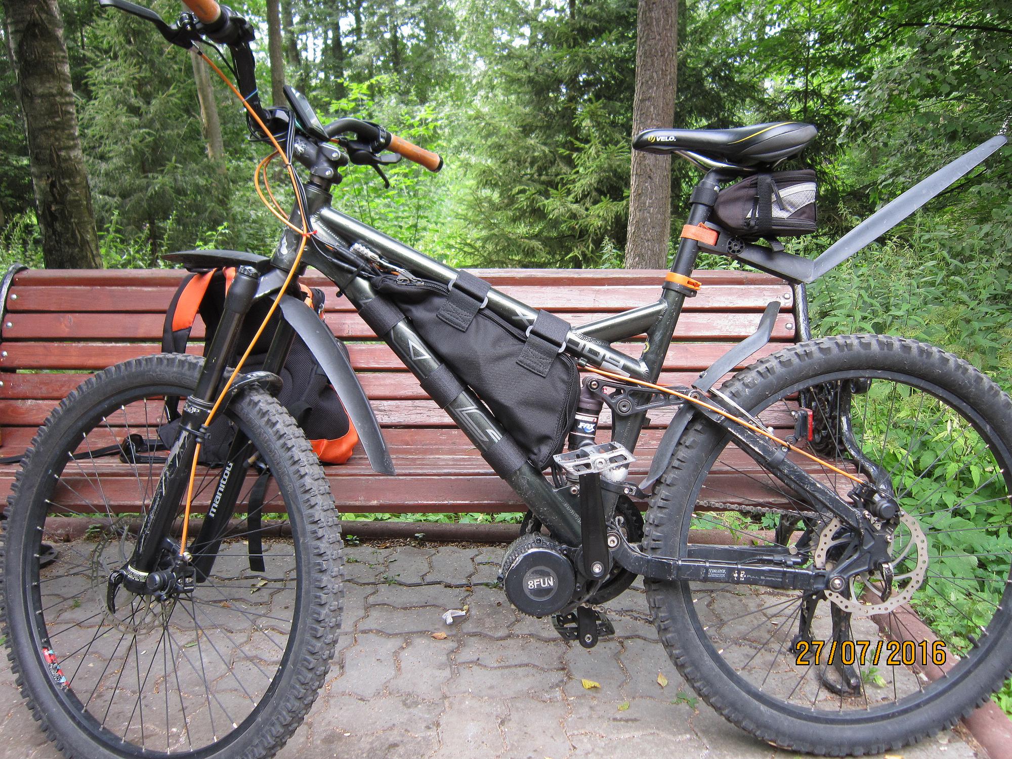

BBS 02

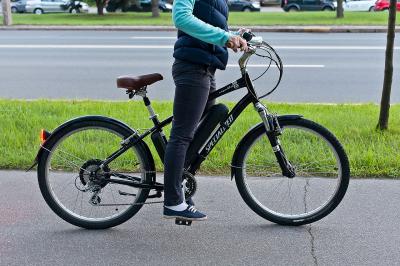

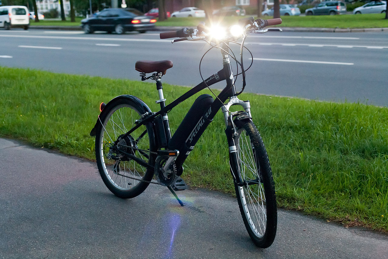

Всем привет! Собрал второго по счету е-коня.
Донор Specialized Expedition Sport M
Мотор Bafang CST 500W 36V/
Батарея Li-ION 48V 13Ah на элементах Samsung ICR18650-26F 2600мА
Контроллер 22А
Дисплей KT-LCD1 48V
Пас
Ручка газа
Фары CREE 30W 1500LM DC 12V-60V IP68
Усилители дропаутов из нержавейки 5мм на обе стороны
Максимальная скорость 43км/ч
