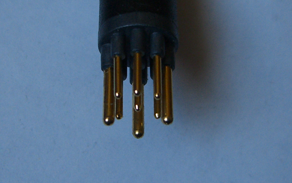

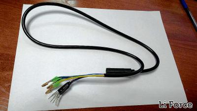

Ребята, есть моторчик этот
http://li-force.ru/catalog/motor_mxus/rear_gear_motor_500.html
У него штекерок закрытого типа, к нему идёт провод контроллер-МК с таким же штекерком.
На выходе кроме фазных 6 разноцветных проводков в безконнекторном виде.
Контроллер такой
http://li-force.ru/catalog/controllers/infineon-4110-6fet.html
Вопрос, как правильно подсоединить проводки с датчиков к коннектору на контроллере? Стоит ли ориентироваться по цвету проводков?
Могут ли датчики хола сгореть при перебирании между собой или путь тыканья безопасен?
Спасибо!
п.с И вообще за что отвечают датчики хола? 5проводков это пять датчиков?

[user]Ури[/user],  там + ~ - , 5v и 3 провода с датчиков хола
Рама «Версия» лайт, мк миникрошка v3, батарея  67v 38ач на теслобанках, контроллер мини-е бмс и катушка от Adaptto
serg79

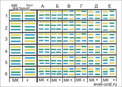

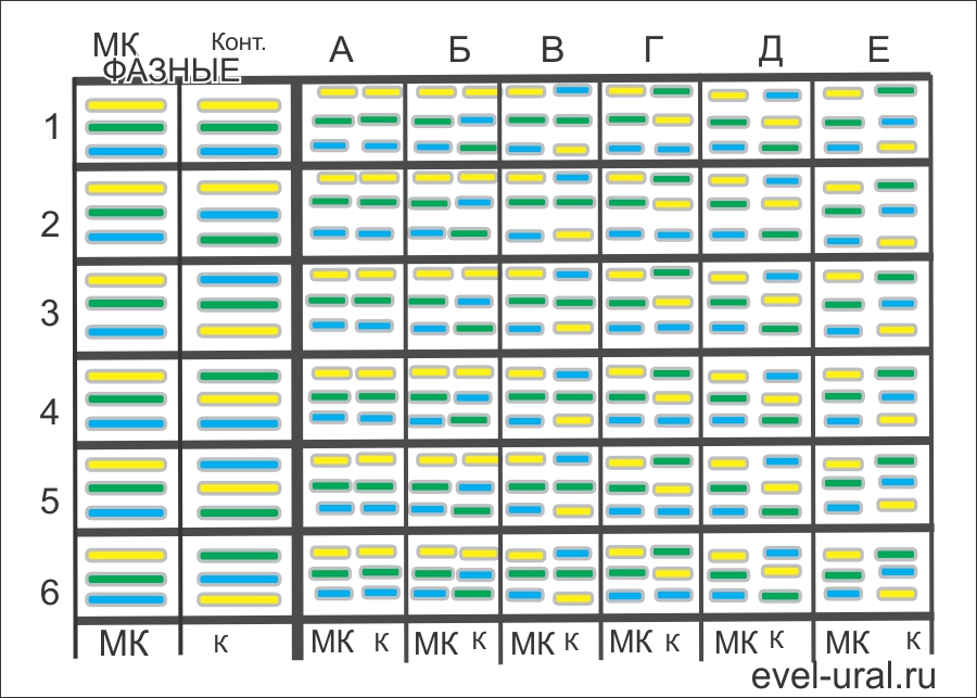

Фотка не  кликабельна  толком не видно цвета .тонкий красный и  тонкий черный  строго по  цвету и  не воем случае не менять .  белый скорей всего спидометр он не понадобится . остальные  синий зеленый и желтый  с начало по цвету . если  не заработает  то  менять  по таблице  .  делать все аккуратно не замыкая .

Спасибо! Предполагаю, белый - термодатчик.
Проблема в том что, не ясно, правильно ли сделана распиновка на кабеле-удлинителе от МК к контроллеру, он не в комплекте с МК шёл, а отдельно, а как там спаян никому не известно. На штекере от МК не указано где какие контакты. Их бы как-то безопасно прозвонить на выходе из МК. Или найти у производителя, что не могу сделать. Как мультиметорм найти - и + ? а датчики хола тыканьем судя по всему можно.
HD / 2х500вт, BAF_SWX02/MXUS_01С / 2хInfineon 6фет / 16S7P-30Q / обод-26д / макс-60км\ч
Slavemaster
[user]Ури[/user], такие вопросы логично уточнять в магазине, в котором покупают. Они Вам все подробно расскажут и гарантируют совместимость кабеля удлинителя с МК, а также цветовую ориентацию.
90% вероятность того, что распиновки с обоих сторон от разъема по цветам будут идентичны. Это не все-таки не бюджетный провод, которым комплектуются все моторы, наверняка он сделан для облегчения соединения комплекта, а не для геморроя с перебором цветов.
