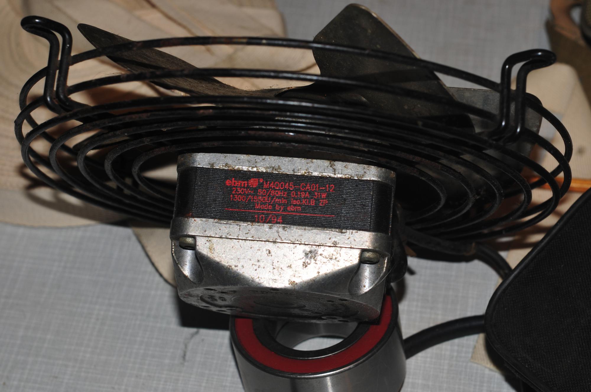

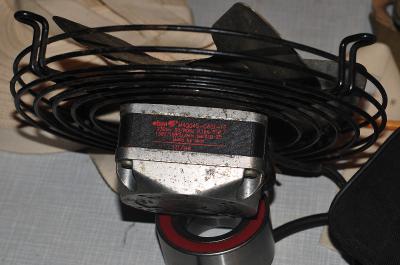

Лодочник_А
#191
Цитата: Alex Klein от 26 Март 2020 в 17:26
Да любой ставь, везде потребляемая мощность на охлаждение более двух киловатт :)
240ватт он поставит кондиционер.с двумя ключами.
сфоткать не поленился,один вентилятор 31вт, итальянская сборка Эмбрако 2,2квт,клапан данфосс, пара термопар, под 404-ый.
на сегодня совершенней просто нет,200х300 гдет,и это на фото дутьё,два режима оборотов, недостаток-цена её космос,издеваются....
в доработанной изотермичке газелевской за 6 часов гдет  -18 набивает,ещё 50мм слой пенопласта и оцинковка,я емсу копировал,зиговочный станок,но длинные ригеля,под 1,5 метра оцинковки,ну калымил холодильщикам прям сшивая по несколько листов её ,американский шов зовут.
