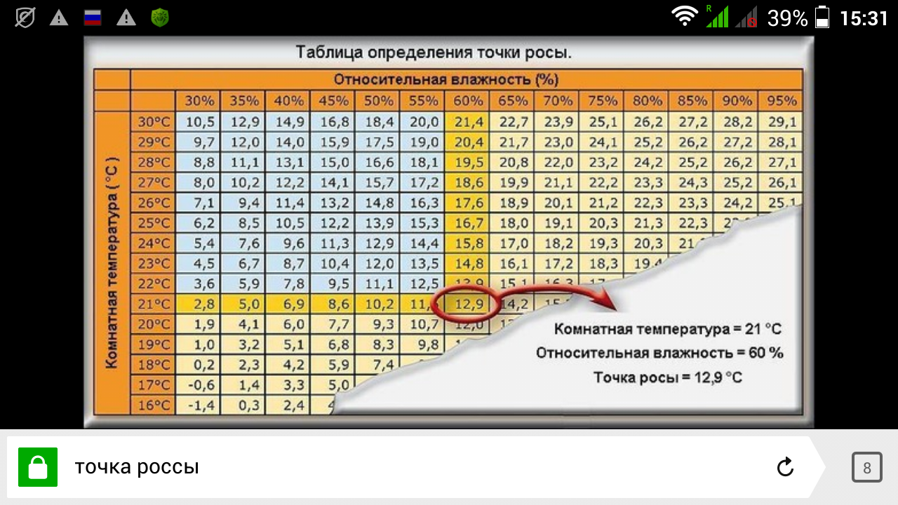

Цитата: Сергей М от 11 Дек. 2017 в 17:35
ЦитироватьЕсли тëплый воздух брать из дома воздуховодами( он тëплый и влажный)попадая в прохладное место точка россы сместится и выпадет в осадок.
не согласен, влажность дома меньше чем в овоще хранилище.
Нет. Просто так закачивать теплый воздух из жилого помещения в овощехранилище нельзя.
Если воздух с влажностью 80% и температурой +20С охладить до +3С то его влажность станет где-то 120% и значит эти лишние 20% гарантировано выпадут росой.
С каждого куба воздуха выпадет по 15гр. воды. Вроде немного, но за сутки получится 1-2литра.
Вот эту воду надо как-то механически удалять, отчерпывать там или отводить в дренаж.
И самое неприятное что выпадет роса не на полу, а на плоскости стен и в углах, где ее достаточно трудно собрать. При +3С в этих местах будет расти плесень.
Non credo quia absurdum
krym2016
Вот интерестная какртинка по этому поводу.
Сергей М
а дома какая влажность считается нормальной?
krym2016
Зависит от многих факторов:вентиляции,температуры на улице(если на улице мороз то будет ниже)от того как часто на кухне варят и т.д.,даже имеет значение пластиковые окна,которые не дышат или свистящие деревянные.
