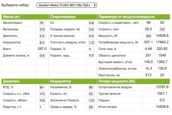

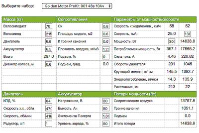

DragonTM
[user]guliyants[/user], я взял велосипедные, врятли у вас меньше, 0,6 кв.м. мидель и коэффициент для аэродинамики 0,8, хотя он там у вас ближе к 1, т.к. нет обтекателей, получилось для 36,1 м/с 14,5 кВт, только для преодоления сопротивления воздуха.

Есть калькуляторы для расчета. Есть имперические данные с других мотоциклов.
Чтоб поехать 130 кмч, нужно 15+ кВт, либо 12+ кВт в обтекаемом пластике.

Ну вот из нашего опыта, 110в 5кВт , байк разгоняется максимально до 100~105 кмч.
Мощность у нас 7.5 кВт. Натурных испытания покажут.

Речь идет о механической мощности на колесе, необходимой для преодоления сопротивления воздуха.
5 кВт и 100 кмч? Очередной звездешь? Можно пруфы?
