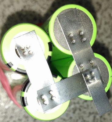

Dider
В ближайшее время на работу прибудет американский промышленный параллельный сварочник на 100 Дж. Варит как батарейки, но может и медь к алюминию приварить (хотя для меня странно почему люминь не испарится при такой сварке).
Есть данные какие параметры ставить? Сколько импульсов, продолжительность, ток... Варить HE4, лента 0,18 х 8
Хотя надеюсь к нему в комплекте будут документация с рекомендациями по 18650

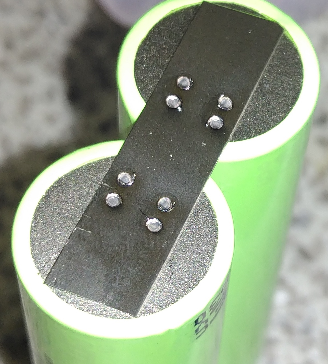

Dider
Нормально первая проба?
1) Вроде многовато, только тока или напряжения? Или длина импульса велика? Сначала точки были красивые, но приваривало не сильно. Удлинили импульсы, подняли напряжение, появились искры и стала лента темный кант получать по форме электрода
2) Электроды плоские - норм? или полусферу
3) Чуть вогнулись шляпки "+" контакта. Наверно так можно клапаны повредить. Уменьшить пневмоприжим?
4) 2 Импульса - верно?
5) Когда 2-3 ленты внахлест... Нужно поднимать ток или напряжение?

radikrf
[user]Dider[/user], добейтесь настройками отсутствия почернений и при этом, чтобы схватывала сварка, нормально будет. Кстати, "плюсу" не страшен такой ток, а "минус" легко можно повредить (литий пойдет наружу, батарейка на выброс).
