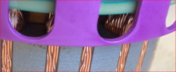

Prokurat
Буржуи это форум не читали и делают двигатели на порошковых магнитопроводах по 1000 евро за штучку
http://www.sinusleistungssteller.de/FuriaOne2012.html

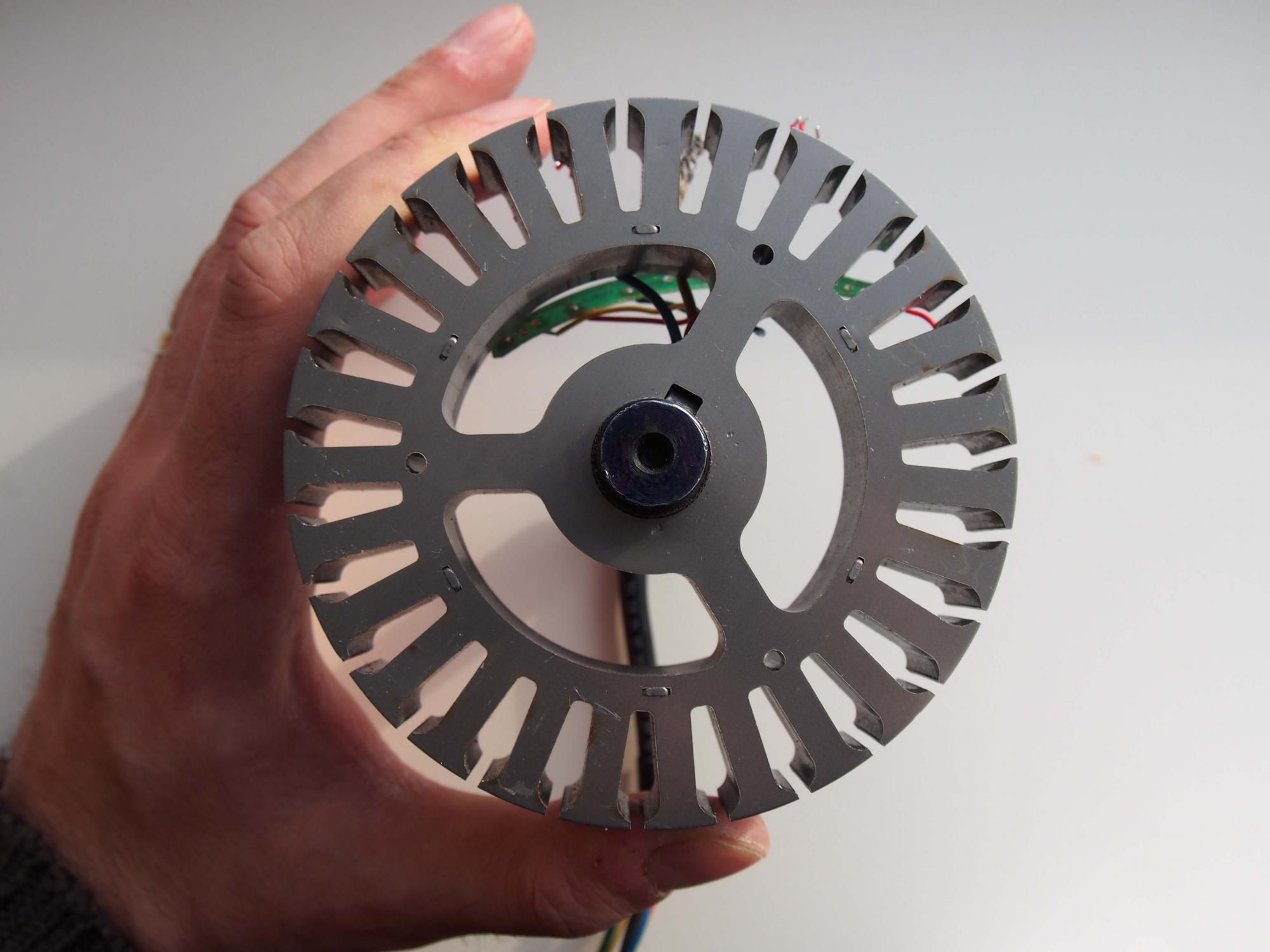

Цитата: Prokurat от 03 Июнь 2016 в 18:30Буржуи это форум не читали и делают двигатели на порошковых магнитопроводах по 1000 евро за штучку
Хм, открываю эту страничку https://theecharger.com/2018/09/21/the-electric-motor/ с таким же мотором, и при увеличении картинки четко наблюдаю пластины (о которых там и в тексте указано).
  А вот упоминание ферритового статора нигде не нашел.. может плохо искал...
