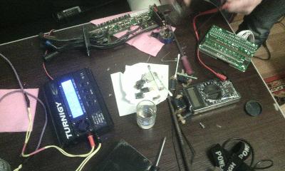

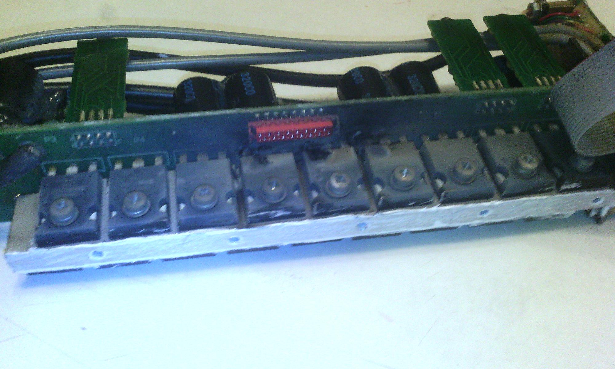

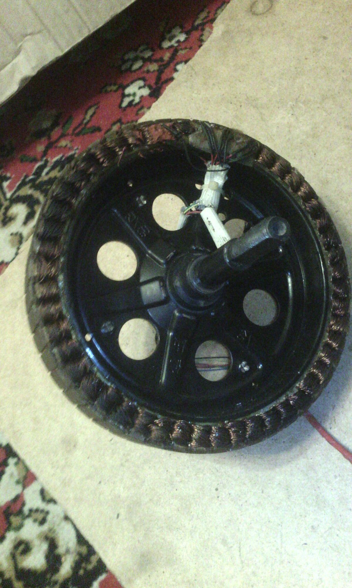

Добрый день форумчане вот и мой мах-е "окуклился" на ровном месте прихватив с собой миникрошку. Пробег составил около 6,5 тыс км.
Скопипастю мою историю с месного форума
Ехал по дороге на нормале (батарейный не более 35А), съехал ч/з сугробчик на тротуар и метров ч/з 15-20 загорается протект, газульку отпускаешь гаснет затем снова нажимаешь опять протект - смотрю на дисплей стоя на месте, а он рисует мощность потребления 6.8 кВТ!!! (стоим на мести и не дёргаемся даже) температура мотора подскакивает до 140-170 за пару секунд - надпись на дисплее батари лоу, вырубаю рубильник, снова врубаю пшшшшшш.... из контроллера донеслось и завонло, вырубаю рубильник, пробую катить - сопротивляется  :D , вытянул фазные из контроллера - ноль эмоций - сопротивляется :tongue: . В общем после фитнес-экшена по доставке его до дома (хороший тренажёр и педали не помогут тут никак), прозвонил провода - звонятся все 3 между собой. Разобрал, отпаял провода - звонятся обмотки все друг на друга.
6-и фетам прилетел мосфетовый кирдык. 3 сдохло красиво - загадив всё вокруг и с феерверком, а три оказались культурными и по-тихому померли - без помпезности.
http://forum.onliner.by/viewtopic.php?t=6262283&start=5480

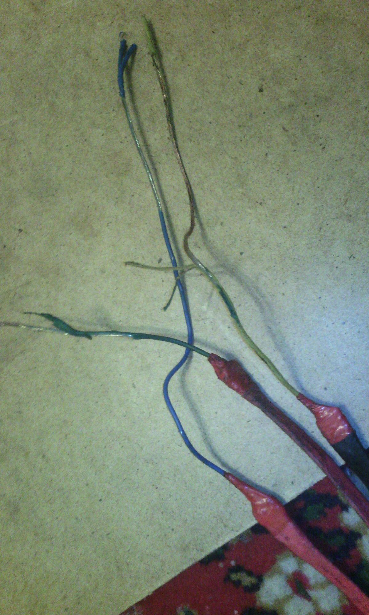

фазные провода :facepalm:

Кстати,в данном случае мощность контроллера существенно превышала мощность мотора,что и привело к гибели еще и мотора. исходя из ваших слов контроллер мог сгореть скорее всего от статического пробоя одного из фетов. но поскольку номинальная мощность мотора всего 2 квт то его обмотка имела слишком высокое внутреннее сопротивление для срабатывания защиты(автомата)   и он просто превратился в резистор,подключенный к батарее через пробитый фет.
когда вы газовали-это похоже и наблюдалось. но этого делать так же было нельзя. нужно было обесточить цепь и катить вел в ремонт(возможно это бы спасло мотор,а возможно и нет, при газе пробился фет с противоположной стороны,и цепь через обмотку мотора замкнулась наглухо. автомат 63а не сработает на миникрошку,т к ток не достигнет 630а через обмотку всего 16 жил. даже 4х витковые крошки сгорали,мощность которых на целый киловатт больше( 3 квт)
вот и результат-печальный. :~-(   на мхус  в основном ставят 25-40а автомат или предохранитель иначе мотор зажаривается в случае подобных обстоятельств :-(

[user]K_MIHAIL_L[/user], подозреваю, что сначала сгорел мотор из-за канденсата и замыкания фазных или обмоток. Затем контроллер, т. к. он не выдерживает КЗ фазных. В прошлом году спалил Magic Pie 3. Контроллер не пострадал. Ехал всего 40 кмч..
У тебя автомат стоял? На сколько ампер?
Меня больше интересует, как от таких случаев уберечься? Может, автоматы на фазные поставить?
