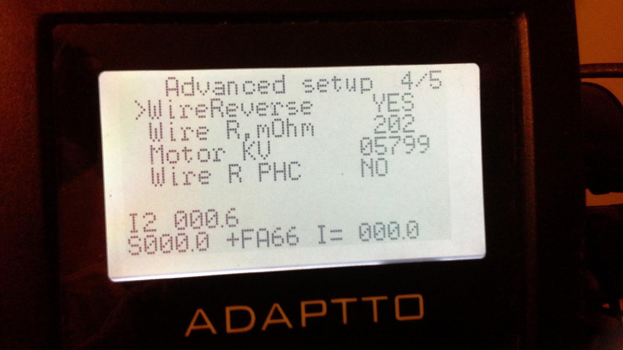

Цитата: илс от 25 Окт. 2015 в 19:13
Ну раз  здесь собрались такие знатоки железа и софта, объясните ламеру, почему активный реген на 9-ой прошивке - не работает?
Надо сказать , что и рекуперация там слабее, чем у финика.
Но когда ставишь опцию активного регена, рекуперация (по ощущениям) уменьшается (ещё) в 2-3 раза и никакого торможение с 30км,/ч не наблюдается... :bn:
МК - Крислайт 24мм, скоростное,  напряжение 60В.
Или эта опция работает только на низкооборотных  3кВт моторах?
Если прочитать таки тему, то Андрей неоднократно рассказывал секрет калибровки активного регена. Заключается он в правильном выставлении kv. Также, если у вас обычный реген слаб, то кроме батарейного тока есть фазный, если его недоложить, то реген слабый, если его переложить, то контроллер не выйдет на правильный режим, и реген тоже хреновый.

klyushkov
[user]илс[/user], для корректной работы активного регена нужно включить Wire R PHC. Просто выставленный Kv ни на что не влияет.
Под катом цитата из мануала, пункт 3.3, страница 41.

mevial
Цитата: илс от 26 Окт. 2015 в 16:09
Kv калибровал автодетектом и потом, еще разок, по инструкции, со сбросом газа.
Wire R PHC включите, и тогда актив реген заработает.

да, да, это понятно, спасиб. Просто фотку сделал сразУ после доп. калибровки.
А вот её, в соотв. с инструкцией надо делать с отключенным Wire R PHC :exactly:

mevial
Т.е. когда вы делали фотку у вас колесо крутилось по инерции в воздухе?
Не совсем понял вопрос. Колесо, разумеется, не крутилось.
А какая взаимосвязь с отключенным параметром Wire R PHC?
mevial
А ответ в том, что на малых оборотах расчёт KV некорректен чуть более чем полностью, а при отключенном Wire R PHC пересчёт происходит в реальном времени. Если вы остановили мотор и потом включили этот параметр, то вы зафиксировали неправильное значение KV, и как следствие у вас ни противоугонка ни активный реген работать не будут.
PS: Может быть я конечно неправ, т.к. последняя версия, на которой я ездил, была 8e, а теперь могли всё поправить.

Сегодня поездил с ручными настройками, тянуть стало похуже (как мне показалось).
Активный реген по прежнему - не работает.
Хотя, при сбросе газа (у меня сброс вкл. тормоз), при снижении скорости с 10-15км/ч до 5, на дисплее виден отрицательный ток около 2-1А, велик, при этом, довольно хорошо  идет накатом, ощущения торможения - НЕТ. Если так и должен работать реверс тяги, тогда...тогда я не знаю.  O_O
По факту, переключение режима ActiveMode - и ForcedActive, ничего не меняет (По ощущениям). Как и вкл/выкл Wire  R PHC.
Строго говоря в инструкции описание настройки кV и его фиксации, не предполагает каких-то особых танцев с бубном. См. ниже:
ЦитироватьWire  R PHC - включение альтернативного алгоритма расчета
фазного тока. Позволяет рассчитать ток даже при нулевом запол- нении ШИМ,  что требуется для
правильного  перехода через ноль при работе торможения реверсом. Важно: Когда эта настройка вы-
ключена, то motor KV будет автоматически устанавливаться, если раскрутить мотор до средних оборотов
и бросить газ. После вклю- чения этой настроки, автоопределение motor KV не происходит.
Может, позже решусь сделать полный сброс, потом сделаю полную настройку (с другой батареей).
Если не поможет - тогда с другим мотором.  B-)
mevial
На 4х витковой крошке заднее колесо уходило в юз на сухом асфальте активрегеном.
Добавлено 27 Окт. 2015 в 19:57
А вы попробуйте, хотя бы посмотреть на это значение, раскрутив колесо в воздухе и находясь в этой менюшке, потом опишете какие значения там бывают и в каком диапазоне меняются.
jeka
kv определяется только на опредлеленном диапазоне самоЭДС. (что-то коло 30-75%)
Активному регену также нужны настройки angle corr2 и что-то еще с цифрой 2 (в этом же разделе меню). Они аналогичны настройкам без цифры 2, но отвечают только за активный реген.

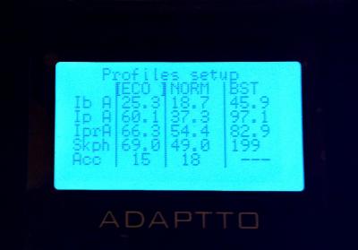

Цитата: klyushkov от 05 Нояб. 2015 в 22:32
[user]илс[/user], может проблема не в мк? Какие у вас токи батарейные/фазные? Ограничение динамики в профиле стоит? Дайте фото профилей.
Да что там интересного? В профилях?
Я езжу только на Эко, т.к. переключение профилей (для меня), нерешаемая проблема.  :kidding:
Фотка ниже:
Параметр LS enable отключен (off)
Так что, дело именно в моторе. :pardon:
Есть у меня 1,5кВт Кристалайт, с 35мм магнитами, может попробую его летом.
Но ездить на нем сложно, т.к. на моей суперкороткобазной раме, велик взлетает после 60км/ч, оч. неприятные ощущения.  /:-)
klyushkov
[user]илс[/user], вялый разгон из-за настройки "асс", попробуйте те же настройки, но на бусте, с "асс --". Ну вообще, какая может быть динамика с 25 батарейного и 60 фазного? :-)
[user]klyushkov[/user], дык у меня нет жалоб на плохую динамику. Она меня (пока) устраивает.
Есть жалобы на то, что не работают заявленные фичи. Речь идет о режиме Speed mode.
Почему Инфинеон при тех же токах, гораздо веселей разгоняет аппарат? И ваттметр это подтверждает  показаниями тока/мощности, на низких оборотах  :exactly:
