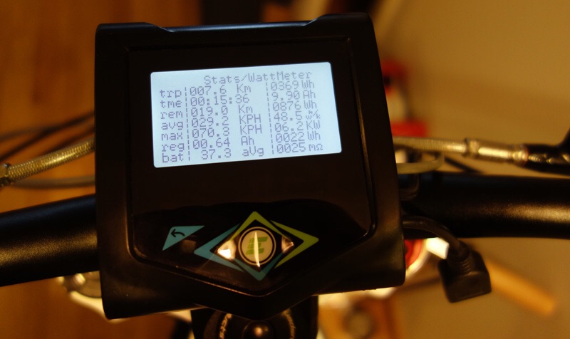

Разделил я сегодня lg dbheII 20s14p ot andreym пополам. Получилась 10s14p. Подключил обратно к Максу, моторчик crystalyte 5403, трехвитковый. Ну коль MAX-e значит все должно быть по максу... Прошивка rc7b(естественно) батарейный и фазный до топки 157/405.
С ovs 0 идет 50km/h спокойно, с ovs 5 70km/h.
