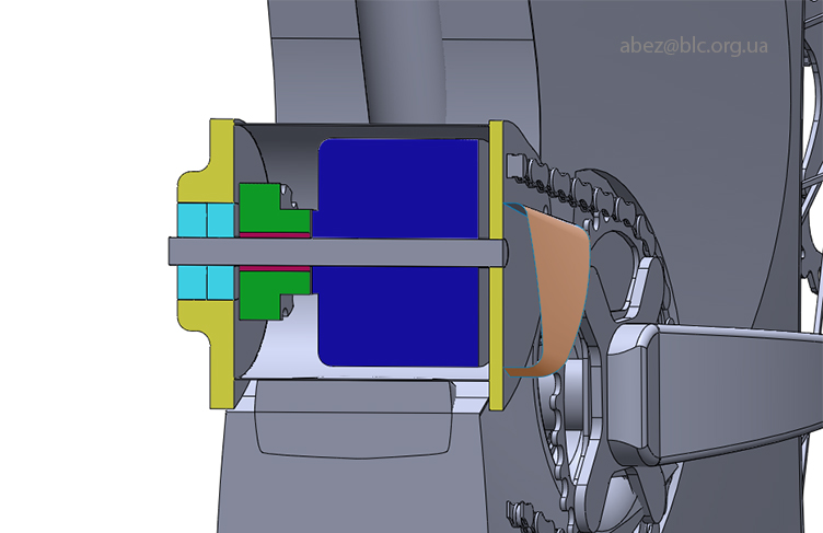

А именно - моторный. Который раз переделал крепление мотора, теперь мне нравиться. Пришлось отказаться от императора, думаю поставить воздухозаборник или даже кулер от компа.
Синим цветом - мотор, красным - обгонная муфта, зеленым - шкив, два подшипника (чтоб не убивать подшипники в моторе) - голубым, крепежные фланцы - желтым, воздухозаборник - оранжевый.
И вид сбоку:
А также хочу посоветоваться какие датчики холла покупать? Снаружи мотора установить их проще, а может лучше внутри?
acyd
#112
Датчики холла двухполярные цифровые, как в моторколесах ss41h,
Внутри сложно найти место, а еще сложнее потом подобрать правильный угол, поскольку надо будет добиться такого расположения, при котором тяга будет максимальной, а шум и вибрация минимальные и это на разных оборотах и нагрузке. Поэтому лучше снаружи установить. Для начала нужно рассчитать расстояние между центрами холлов: на моторколесе dd (которое по сути тотже оутраннер только большого диаметра) крайние холлы установлены точно в середине зубцов статора, а средний между зубцов. Так что нужно замерить это расстояние.
Как вариант внутреннего расположения - небольшую полукруглую плату с торцов магнитов, её можно вращать внутри, если позволит место, а потом зафиксировать.
либо попробовать профрезеровать тонким диском дремеля канавки под датчик как в моторколесе.
Но на мелких зубцах модельного движка смещение в десятые доли миллиметра наверное будут играть роль.
