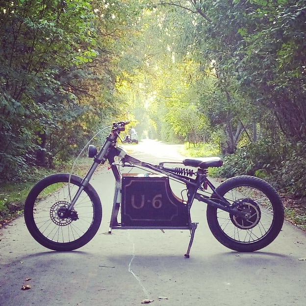

Начал снимать видеоблоги про электрический кастом U-6
https://www.youtube.com/watch?v=97BnBbbMOpY
yutarex
#51
При разработке рамы для U-6, я думал о том, как бы объединить лучшие качества мотоциклов разных классов. Хотелось сделать байк в ретро-дизайне, но с нормальной, рабочей, подвеской. По этому я сделал больше сотни эскизов, пытаясь вписать маятник с моноамортизатором в "чопперный дизайн". Еще рама должна была быть вместительной и крепкой, что бы в нее можно было поместить огромную батарейку. На разработку байка ушло целых три года...
По итогу в эту раму входит литий-железофасфат-полимерная батарея 20S10P (60V 50Ah) на элементах 32700. Пока что я установил батарею 25Ач, из-за чего пришлось сменить задний амортизатор на более мягкий - байк с такой батарейкой оказался слишком легким. В будущем, когда нарощу батарею до 50-ти Ач, верну обратно жесткий, воздушный, амортизатор. Мотор пока что стоит Leili 1500W. Он конечно слабоват, но уж какой был. Через пару лет хотелось бы прикрутить к этому маятнику асинхроный DA-90, ну или хотя бы заменить Лейли на Мини-крошку.
Помимо не типичной для данного класса байков подвески, у U-6 есть еще одна особенность - четыре подножки. Две спереди, для того чтобы можно было ездить в чопперной посадке (она мне кажется наиболее комфортной) и две сзади, под седлом, для классической посадки. В классической посадке гораздо удобнее протискиваться между машин в пробках. На пересеченной местности классическая посадка также более выгодна. К тому же, на задних подножках можно ехать стоя, как на эндуро. В будущем все подножки станут складными.
Я постарался использовать как можно меньше велокомпонентов в данном байке. Из велосипедного на нем установлен задний ротор 203мм и тормозная гидролиния - этого должно быть достаточно т.к. работает эта система в паре с рекуперативным тормозом мотора. Передний же тормоз полностью мото. Передний обод и покрышку тоже пришлось оставить велосипедными. Остальные узлы мотоциклетные.
Следующим этапом планируется покраска рамы и изготовление композитного корпуса для батареи (батарею я хочу сделать съемной).
e-scooter
[user]yutarex[/user], немного смущает фраза «верну обратно жесткий воздушный амортизатор» . Если он воздушный, разве жесткость не регулируется накачкой?
Ну а за всю проделанную работу - респект!
yutarex
Так сама пружина у воздушного амортизатора имеет жесткость. Его не получится сделать мягче чем сама пружина. Даже полностью стравив воздух, общей массы электробайка не хватает чтобы нормально прожимать эту пружину.
