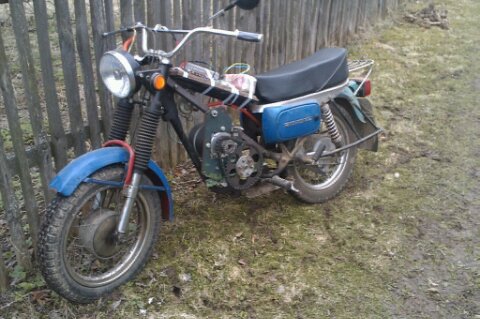

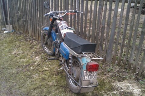

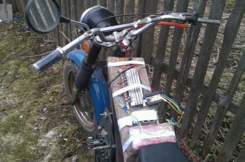

Был в деревне) колотун, снег, но я не мог не повозиться с мототехникой). Как истинный колхозник , раздобыл небольшую дощечку, и к ней изолентой прикрутил контроллер, конденсаторы и акб. Использовал 12в 15а*ч батарею из хедвеев- лжф.
Вывешенное колесо вращается довольно бодро, несмотря на жуткий грохот от цепи, идущей с мотора на промежуточный вал. Цепь изношена и на зубья попадает плохо. Вращать рукой тяжело. Короче, я не мог не прокатиться))) пепелац впервые самостоятельно проехал свои первые несколько десятков метров!
Регулировка оборотов работает вполне нормально. Разумеется, чудес от данной акб ждать не стоит, и едет мот весьма вяло и не быстро(пока, ведь акб всего 12в), да и на потери в хреновой цепи уходит киловатт наверное). Тем не менее, по мягкой земле в огороде, немного проваливаясь колёсами в грязь, аппарат без помощи ног тронулся и прокатил меня вдоль огорода и обратно) Скорость примерно как на велике очень не спеша. Вывешенное колесо вращается примерно в 2 раза быстрее, чем на ходу( на глазок)
