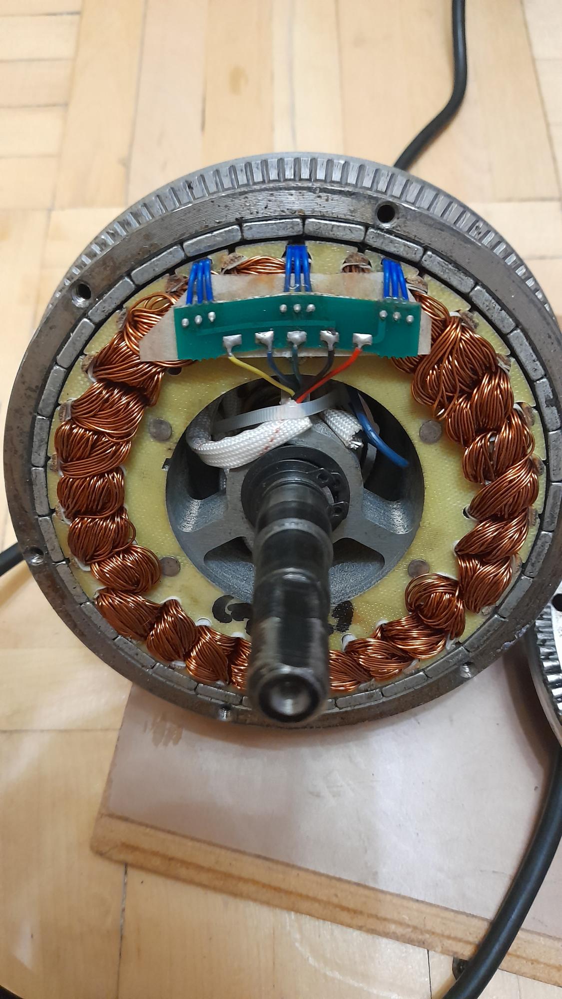

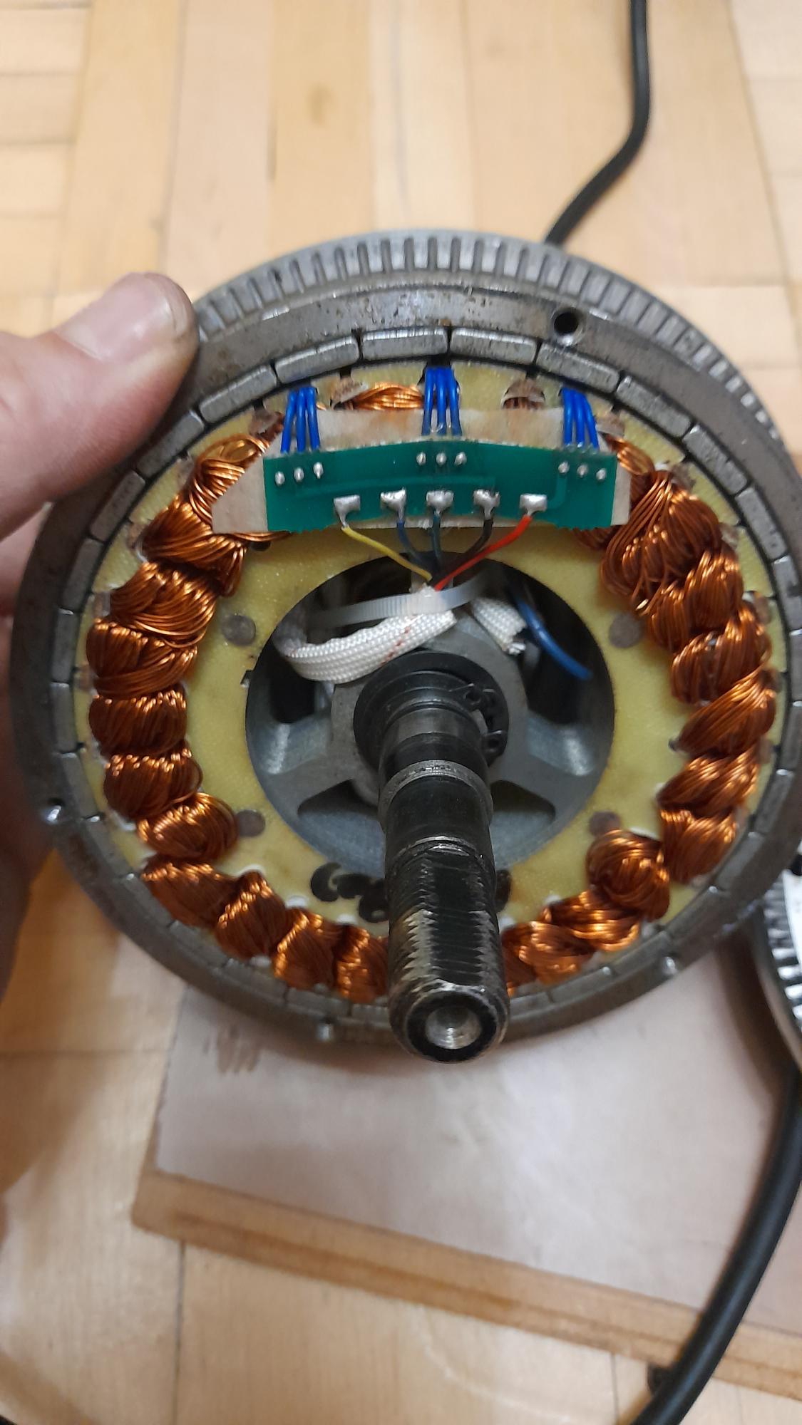

новичек1
подскажите здесь датчики холла на 60 или 120 градусов?
При обоих вариантах углов датчики расположены одинаково.  :exactly: Один датчик переворачивают или вообще софтом "регулируют".
новичек1
хм ..а зачем на контроллере точка 60/120
sdenis2017
Это если контроллер софтово не умеет.
