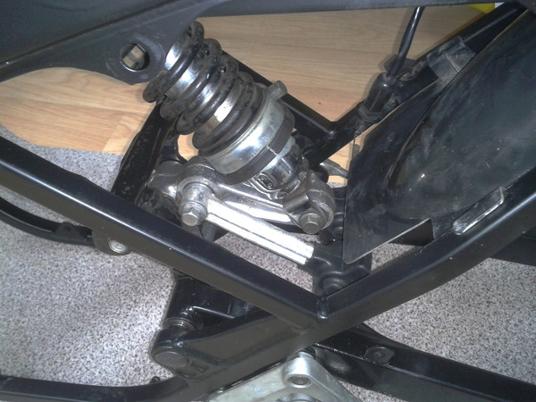

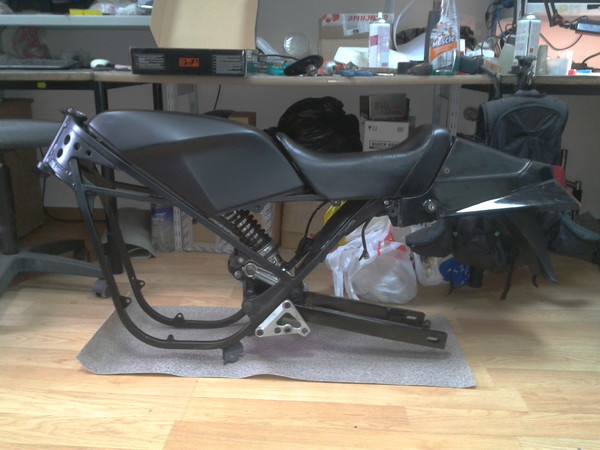

P@S@f
Да, я с Украины, но сумма реально в рублях. Т.е. на всё про всё 1 000 долларов / 30 000 рублей / 8 000 гривен
+/- 200 долларов / 5 000 рублей / 2 000 гривен.
И проезжать он должен 200 км (если быть точнее - 212), т.к. туда куда я буду ездить подзарядить его возможности практически не будет.
Возможно будет возможность задаром достать разбитый электроскутер, и потратить все деньги на батареи (например http://www.aliexpress.com/item/free-DHL-shipping-5pcs-lot-Rechargeable-Electric-Bicycle-Battery-48V-10AH-Li-ion-Battery-with/614735807.html). Но опять таки вопрос - а выдержит ли подвеска скутера каждый день по 200 км гонять на таких дорогах?
Именно поэтому и мотоцикл, скорость ввиду цены естественно не важна, важно чтобы он не развалился по дороге.

aleks17121960
Для движения на 60км/ч на 212км надо не менее 7-7.5кВт.ч,это при самом дешевом литии минимум 3000уе,+мотор и контроллер,всего не меньше 100-110тыр.А еще зарядник,селлоги или БМС,и донор(Урал не рассматриваем-вес лишний).Так что мой прогноз-120-150тыр.И велик тут не канает-одна АКБ не меньше 65кг.Донор-легкий байк,шоссейный,с полулежачей посадкой.Типа Торнадо,только раму удлинить и аэрообвес улучшить.Полный вес можно в 100-110кг уложить.
aleks17121960
В Москве такой можно 6-10тыр найти,Б/У,ессно... ;-)
METAL
так на таком торнадо даже если и базу различишь, один фиг 200км не проедешь- максимум 100 и спина с руками отвалится. :(
Лучше небольшого чоппера взять, назад мк с 12 ободом. Да, вес будет на 15-20кг больше, но за-то комфорт.
Чоппер имею ввиду типа айрон-игл.
Гоняю на стартере, с дымком! :D
И не только! ;)

И так никто и не высказался по поводу подвески скутера.
METAL
так а что по ней высказываться? Скутеры то разные бывают. Даже самые дешевые электроскутеры бывают надежными, а бывают- пластилин. :(
Ребята вроде ездят и не парятся. :)
Только вот один момент- если вы хотите ездить круглый год(пусть 300 дней в году) по 200км каждый день, то за год получится 60000км пробега. Думаю даже хорошей японской подвески на столько не хватит с весом батареи около 80кг... Китайцу придется усилять и менять сайлент блоки и аммортизаторы каждые, ну скажем 10-15 тысяч км. Японцу хорошему каждые 20-25тыс.км. Делале выводы.
Тут нормальный мотоцикл японский вне конкуренции, но это совсем другие деньги как на батарею так и на мотор. :(
