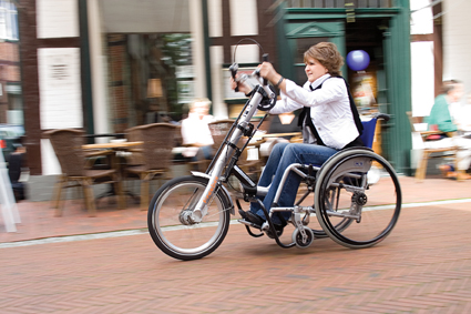

Вопрос относительно диаметра колес. Как вам кажется, какой диаметр колеса будет в моем случае предпочтительнее.
Например здесь, используется 16 колесо  , а тут колесо на 20
Мне конечно важен общий вес всей передней конструкции, (она ведь съемная) но еще более важным моментом является поведение колеса на дороге, поэтому, если что, весом можно и пожертвовать.
К тому же, если я правильно понимаю, не всякое МК (диаметр самого мотора) подходит под диаметр колеса велосипедного. К примеру, я выбрал МК определенного диаметра, следовательно я должен знать, что под такой диаметр подойдет только колесо на 16 (18,20) этого я к сожалению не знаю, и что бы все это учесть я хочу определиться сначала с диаметром колеса велосипедного, и уже от этого "отталкиваться"
С уважением, Павел
nikvic
Цитата: pancher от 07 Сен. 2012 в 00:06
Прошу прощения, но совсем забыл про очень важный момент - в буржуйской мото-коляске на руле есть кнопка "реверс" (читай задний ход) как это реализовать?, тоже вещь крайне желательная
В варианте МК подойдёт только ДД. Планетарные содержат фривил.
ReSharVladimir
#25
Все зависит от условий эксплуатации. Если планируется маневрировать с мотором на ограниченных пространствах, то предпочтительнее компактная конструкция, и, как следствие, колеса меньшего диаметра. Если ездить по широким площадям, то можно хоть 26" колесо ставить. Колесо большего диаметра лучше справляется с неровностями дороги, но для скоростей до 15км/ч существенной разницы, например, между 16" и 20" не будет. Обычно МК продается заспицованым в обод(или размер обода колеса можно выбрать), с литым ободом обычно встречаются МК 16" и меньше. Все это, как и максимальную скорость, нужно обсудить с продавцом при заказе МК.
Также нелишне будет уточнить у того, кто Вам будет делать обвеску на коляску, какие конкретно готовые велосипедные комплектующие он сможет достать и какие у него имеются возможности по изготовлению. Как простой вариант, мне видится использование в качестве основы стальной неамортизационной вилки, руля и рулевой трубы(а, возможно, и части рамы), какого-нибудь велосипеда. (В готовую вилку иногда можно поставить колесо меньшего диаметра, а вот большего - уже не получится!)
Вот из этого и стоит исходить при выборе диаметра колес.

Merakules
#33
 Вставлю свои пять копеек.
Сталкивался по жизни с одним очень интересным человеком(тоже колясочник).
Так вот он сделал   себе к переднеприводную приставку к коляске (бензиновую) причем на оборудование которое тоже сам сделал. Но я не про оборудование, а про приставку. Так вот при ее подключении (инсталляции ) мелкие пердние колеса вывешиваются, а диаметр колеса привода 26 по моему сантиметров (21 см диск плюс резина). Гоняет до 40 км/ч. ДПСники на него шуршат и с дороги прогоняют(хотя при его компаноке это противозаконно, ибо 3 колеса на земле и движок 25 кубиков) дорогу держит хорошо и ямки тоже(о ямах и рытвинах не говорю не тот класс транспорта)
Сам я ездил на таких колесах (е-самокат) и скажу что убитый асфальт на среднем давлении в шинах(а они имеют почти 6-10 сантиметров пятна контакта и толщину баллона 4 сантиметра примерно) достаточно мягко ощущается нежели на более худых колесах даже и большего радиуса. так что 12 дюймов от Решара самое оно. А контроллер к тому Решаровскому колесу можно просто доработать понизить напряжение, но немного поднять ток. ну или тупо поставить кнопку на глушилку. Те при движение в обычном режиме едете с "душилкой" а в гору просто ее отключаете и фарсируете ее. потом обратно включаете душилку. Очень удобно сделать принцип джойстика те кнопку душилки вывести на ручку управления газом. нажав на нее вы размыкаете душилку и и в движок льется максимальная мощь контроллера. Можно купить инфинион и зашить в него нужные режимы и управлять ими теми же кнопками.
Средства на покупку? Ну тут вариантов много. (хотя относительно оно все не дорого ибо стандартные цены и в наличие у нас в России, ну коллеги еще скинут ИМХО) Вот например, может быть у вас есть хобби и вы делаете что то и можете продать, а я размещу в спец рубрике, вы программист и что то написать и тд. т.п Второе я думаю ИМХО, что коллеги по нашему движению могут помочь материально(без обид или без неправильной трактовки). Тому пример сбор средств на развитие ЭТ(кстати всем огромное спасибо собрано 95 % средств), Я готов например внести какую то сумму или организовать пересылку в другой город.
Так что выбор за вами. О чуть не забыл, видел приставки сделанные одним колясочником из передней половинки велосипеда Аист или Тисса.
Что то подобное...
или вот идея от дружественного нам клуба
http://etracab.ru/forum/viewtopic.php?id=899&action=all
С уважением М.

упс не заметил у вас на втором видио ролике в головном топе именно аналог приставки от Велосипеда Аист(Тисса).
