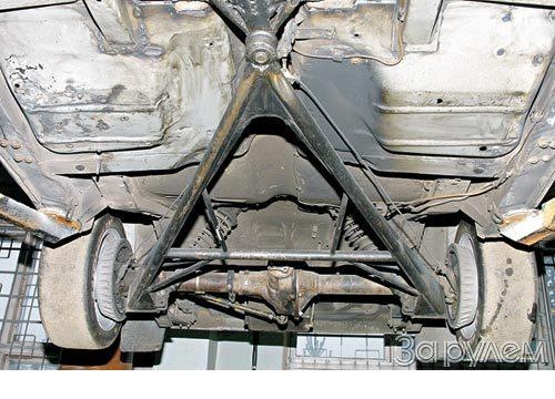

kol
Добрый день я по другому делать буду но в принципе также треугольник только на конце не шаровая а втулка с сайлентблоком.
МВГ
Там ещё механизм Уатта для ограничения бокового смещения моста.

Цитата: Старков Александр от 19 Янв. 2013 в 16:07
В обиходе- поперечная тяга
Поперечной, в обиходе, обычно называют тягу Панара... А механизм Уатта (в общем и целом, предназначенный для тех же функций) несколько сложнее...
Уютнейшая вещь керосиновая лампа, но я за электричество!
(Михаил Афанасьевич Булгаков)
Старков Александр
Спасибо за легбез глянул в википедию всё понел. Ну КОИ наверно и не нужно такая сложность просто тягу сделает и всё...
