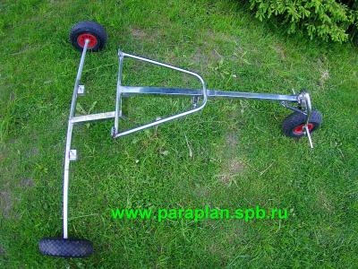

Давно интересуюсь данной темой, но при весе нынешних АКБ LiPo, ИМХО: более логичным мне представляется ПМ на легком трайке (тележке в пределах 9 кг) - типа такой: см. фото.
 На тележку можно поболее АКБ навешать: для полета 60...90 мин, с ног стартовать при таком загрузе не каждый сможет (не у всех пилотов ноги штангиста)...
А кто в РФ занимается вплотную изготовлением эл\парамоторов (под заказ)-?
