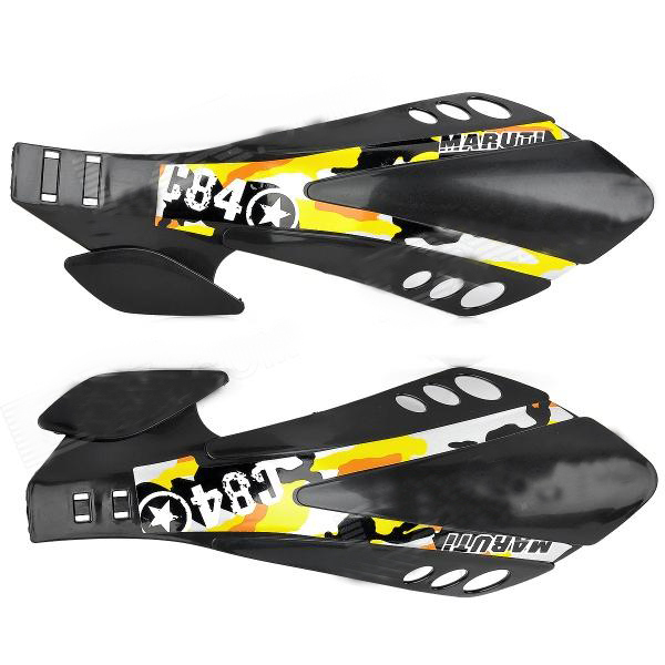

TRO
Купил вот такие http://www.aliexpress.com/item/Free-shipping-Cool-Windproof-ATV-motorcycle-Handlebar-Guard-Protector-Black/879718635.html
Взял три пары, на два вела и запасную. Выглядят на веле круто, но есть ньюансы. Пластик какой то ломкий, как полусырые печеньки. Пластинки внутри щитков для крепления в одной были надломаны, я их доламал и во второй пальцами без напряга, так как закрепить так как мне хотелось они мешали. Пришлось тупо скотчем примотать к тормозным ручкам (не ручкам, а тому откуда они растут). Ну и в первую же покатуху отломал половину правого щитка пробираясь по зарослям. Короче надо чёто думать.
