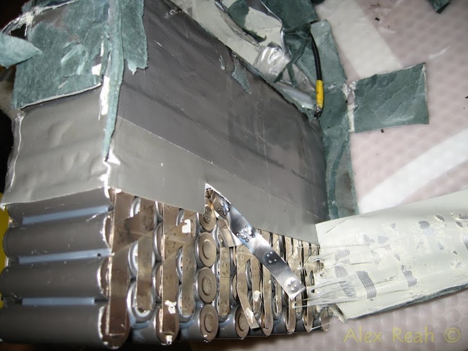

Reah
Цитата: nordiver от 13 Сен. 2010 в 22:38
Паять можно и нужно. Как показывает практика - плохая сварка постоянная проблема китайцев.
Это точно:
С уважением
Алекс
Было:
Осталось

FAS_r7
Это точно:
+1 Вам за проделанную работу. Народ должен знать какое фуфло нам пытаются втюхать.
