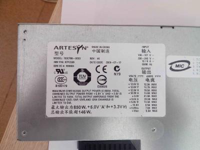

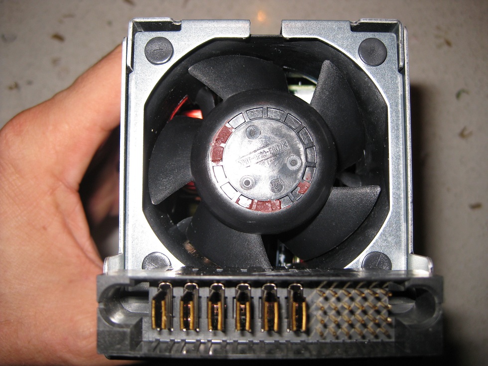

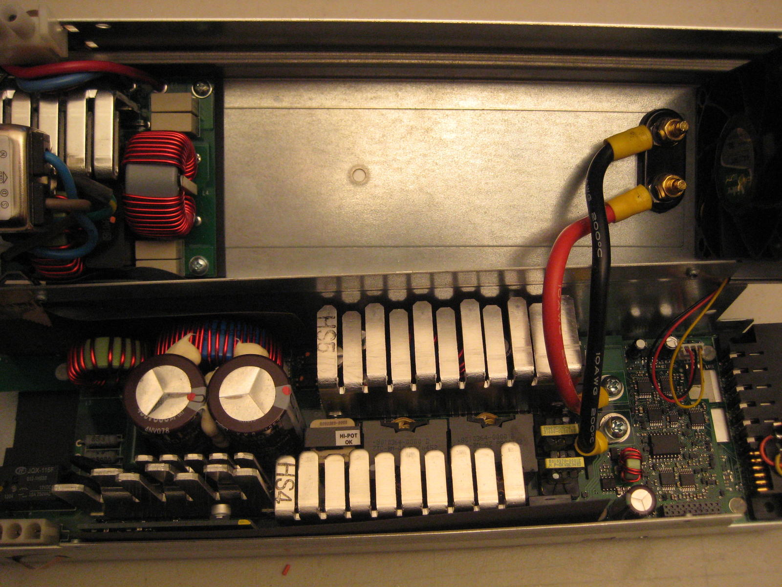

Помогите пожалуйста запустить блок питания ARTESYN 7000786 - 0000 от сервера IBM 520
ppi1
Поищите ответ здесь, если не найдете задайте этот вопрос в  специализированной теме , там могут помочь.
донор: Stels Navigator 310 | акк: 36V10AH Headway 38120 LiFePO4 | мк: QQ-128Front 500W| контроллер: NN 15А

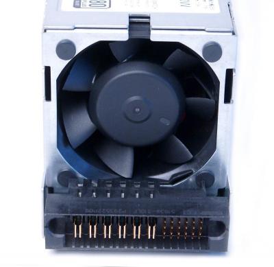

Тоже стал обладателем пары Dell RX833 750W.
Наиболее близкое нашел тут http://www.rcgroups.com/forums/showthread.php?t=1750411
Традиционно нужно замкнуть А1 и В1 и соединить с В6 Вот только в своем PSU не нашел варианта подключиться в обход 6 слотов как вот тут.
