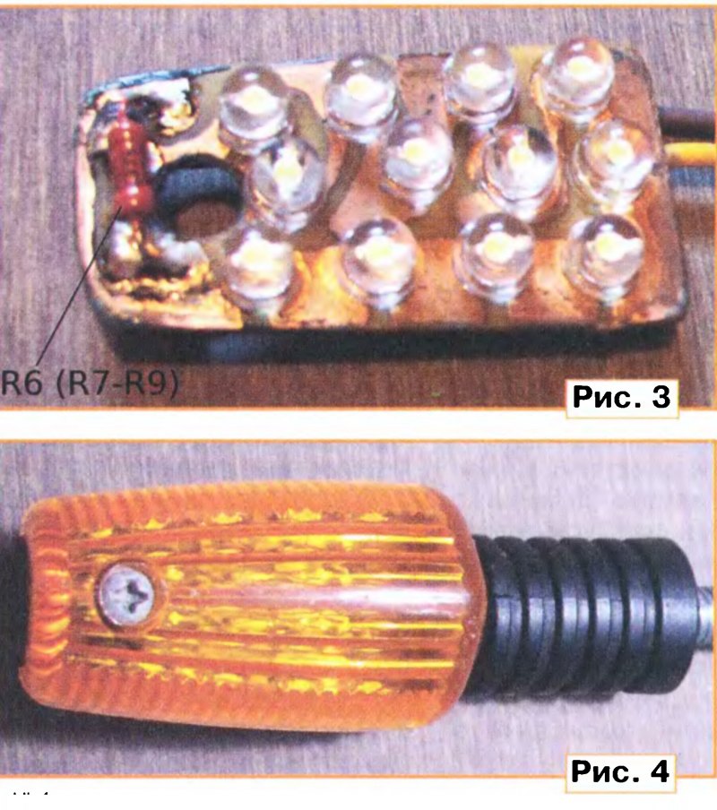

Схема устройства представлена на рис. 1. На транзисторах VT1 и VT2 собран несимметричный мультивибратор, частоту переключения которого задают резисторы R3 и R4 и конденсатор С1. Для указанных номиналов средняя частота генератора — около 1 Гц, её можно изменить подстроечным резистором R3 (плавно) или подборкой конденсатора С1 (грубо). Каждый из указателей содержит цепь из последовательно включённых светодиодов оранжевого цвета. Передний правый указатель собран на светодиодах HL1—HL12, передний левый — на светодиодах HL39—HL50, задний правый — на светодиодах HL14—HL25, задний левый — на светодиодах HL27—L38. Светодиоды HL13 и HL26 — индикаторы исправности задних указателей и включены в цепи заднего правого и заднего левого указателей соответственно. Индикаторов исправности передних указателей нет, поскольку они и так видны. Резисторы R6—R9 — токоограничивающие. Резисторы R10 и R11 обеспечивают устойчивую работу мультивибратора.
В исходном состоянии подвижный контакт переключателя находится в нейтральном положении, и устройство ток не потребляет. При переводе переключателя в одно из крайних положений начинает работать мультивибратор и соответствующие светодиоды вспыхивают. Потребляемый ток в это время — 30...40 мА. Работоспособность устройства сохраняется при изменении напряжения от 42 до 60 В и температуре 5...40 °С.
Большинство элементов установлены на печатной плате (рис. 2) из фольгированного с одной стороны стеклотекстолита. Применены постоянные резисторы МЛТ, С2-23, подстроечный — СПЗ-19, конденсатор — импортный. Транзисторы можно применить маломощные соответствующей структуры с максимально допустимым напряжением коллектор-эмиттер не менее 60 В. Светодиоды — оранжевого цвета свечения (например, АЛ307ММ), но можно применить и белого свечения, поместив их в оранжевый фонарь (рис. 3 и рис. 4), но сопротивления токоограничивающих резисторов должны быть меньше в два раза. Переключатель SA1 — от мопеда (крепление подходит и к велосипедному рулю). В некоторых моделях велосипедов корпус не используется в качестве общего провода, в этом случае необходимо провести отдельный провод -48 В.

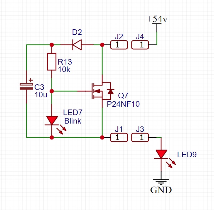

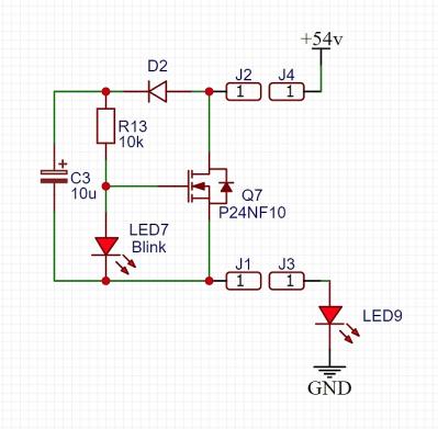

В процессе поиска схемы реле поворотов, которая работала бы со светодиодами и на больших напряжениях (в моем случае до 54в.) Случайно нактнулся на схему
Схема отлично работает на разных напряжениях и как бонус сразу получаем индикатор работы реле поворота в виде мигающего светодиода на пульт управление.
Для больших напряжений нужно взять другой  "мосфет" (до 100В. в моем случае) и конденсатор на большее напряжение (я взял на 63В). Резистор как показала практика можно менять в широком дииапазоне и он в остновном зависит от того светодиода который вы выбрали. В конечной реализации R13 я поставил 100К.
Электровелосипед 1000W 48в.
Андрей_72
Цитата: BorisLatysh от 16 Сен. 2022 в 18:23Схема отлично работает на разных напряжениях...
... до тех пор, пока не выйдет из строя мигающий светодиод (у китайских светодиодов такое может случиться в любой момент). Результат - пробой перехода затвор-исток с последующим прекращением функционирования.
Задумка хорошая (минимализм с деталями), но защита на затвор - обязательна.
Иван Сусанин
Цитата: Андрей_72 от 20 Сен. 2022 в 19:09.. до тех пор, пока не выйдет из строя мигающий светодиод (у китайских светодиодов такое может случиться в любой момент).
Есть такое. К тому-же частота мигания слишком велика, изменить не получится.
