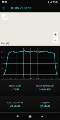

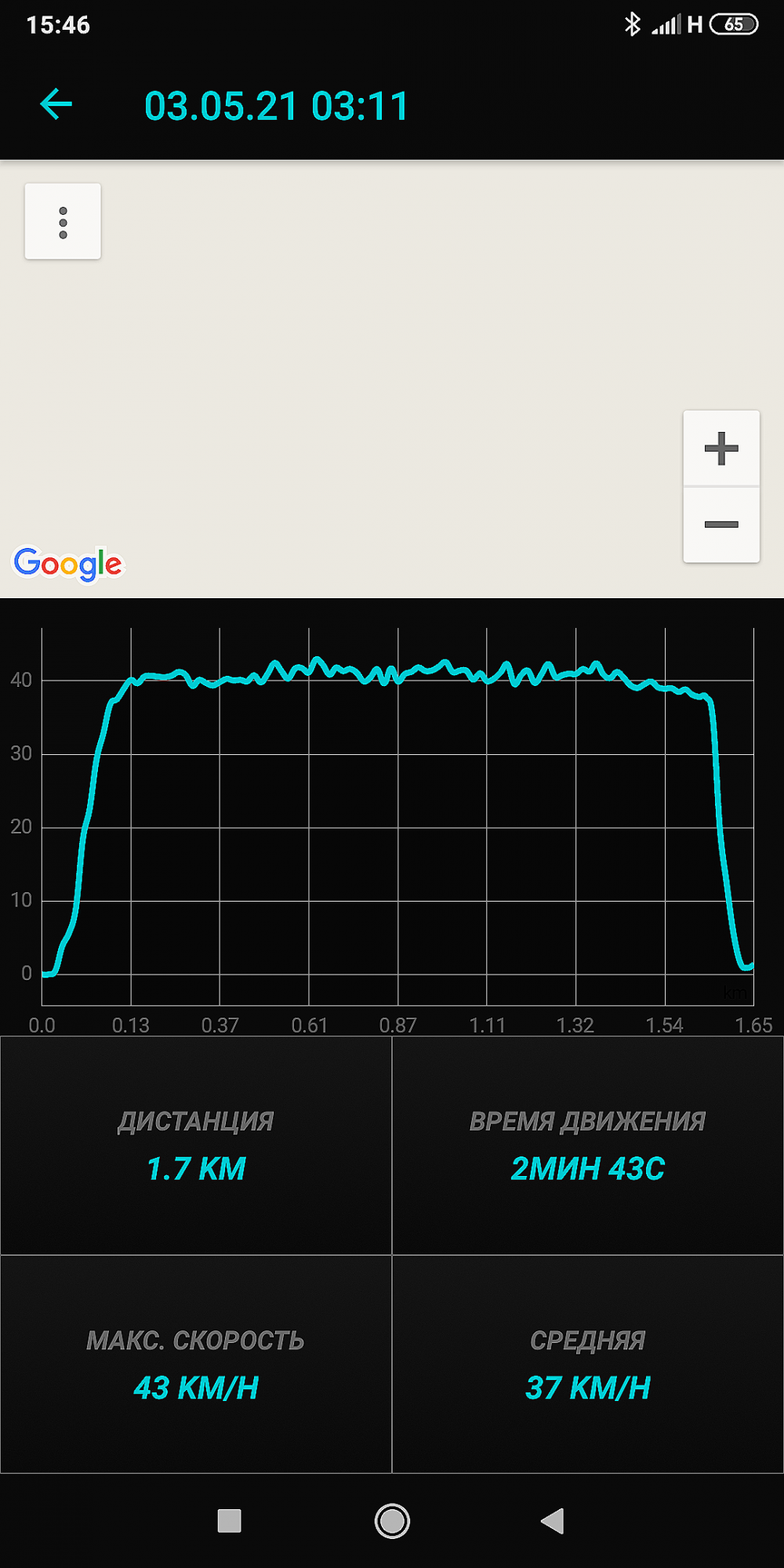

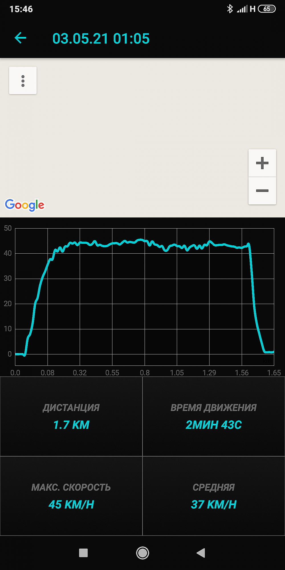

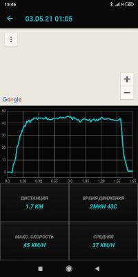

Ваттметр есть? Запишите видеоролик на 2-3мин чтобы были видны показания ваттметра и спидометра И совсем хорошо - ещё и трек жпс.
Первый велик
Второй велик
Ну на отрывку дороги почти одинаково , а когда ехать 50 км то там уже разница есть .
An1965
Я так понимаю что второй мотор шёл на всю газульку а первый скоростной на ШИМ для поддержания нужной скорости?

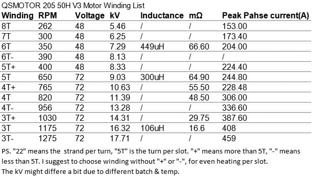

Statik
Цитата: user33 от 02 Май 2021 в 17:34
Оба на всю газульку шли , первый мотор 588 rpm второй 383 rpm . Контроллеры одинаковые , только первый задушен по току.

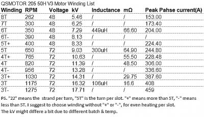

А какие это моторы и что за версии?
Например у того же Кваншуня 3 версия КПДэшнее чем 2 версия независимо от kV,соотв. с разным колл. магнитов   и  полюсов.
Интересен так же опыт подъема в горку на небольшой скорости,какой из моторов покажет себя экономичнее?

Цитата: An1965 от 02 Май 2021 в 19:33, а первый скоростной, активное сопротивление раза в два меньше и вот она разница
Скоростному мотору нужен ток гораздо выше чем  не скоростному.
Соответственно тепловые потери у него  будут пропорционально  такие же как и у не скоростного. ( при всех  прочих равных условиях).smiley
Statik, своей табличкой это подтверждает.

user33
Моторы редукторы . Первый MXUS ZWG XF15F 36В 400Вт , второй MXUS MX01F 48В 500Вт. Покатался в горку на скорости 10км/ч , особой разницы не заметил .

Ну может чуть и врут смарт бмс . Но акумы разряжены через отдельный ваттметр . Они почти одинаковые . На первом велике в таком режиме я проезжаю всегда 110-120км на втором 70-80км . Ну если оба контроллера задушить по току может и одинаково проедут .

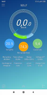

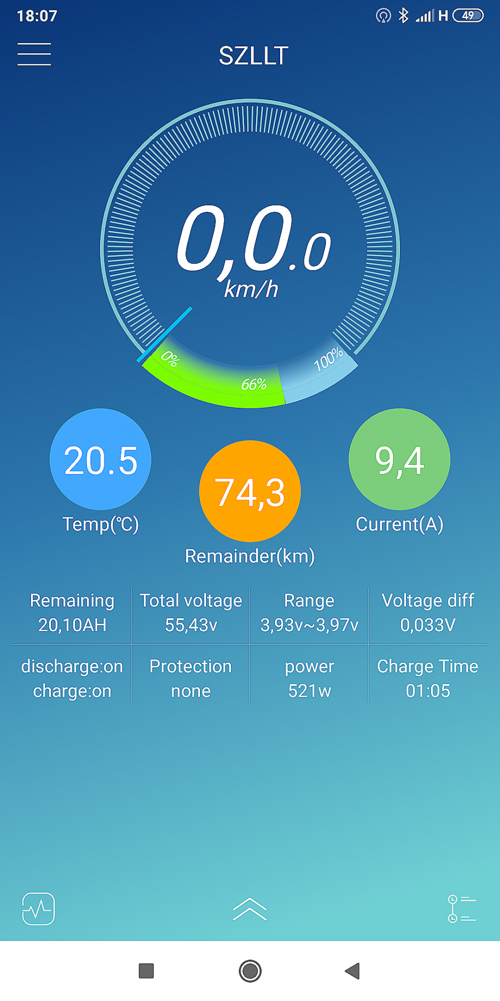

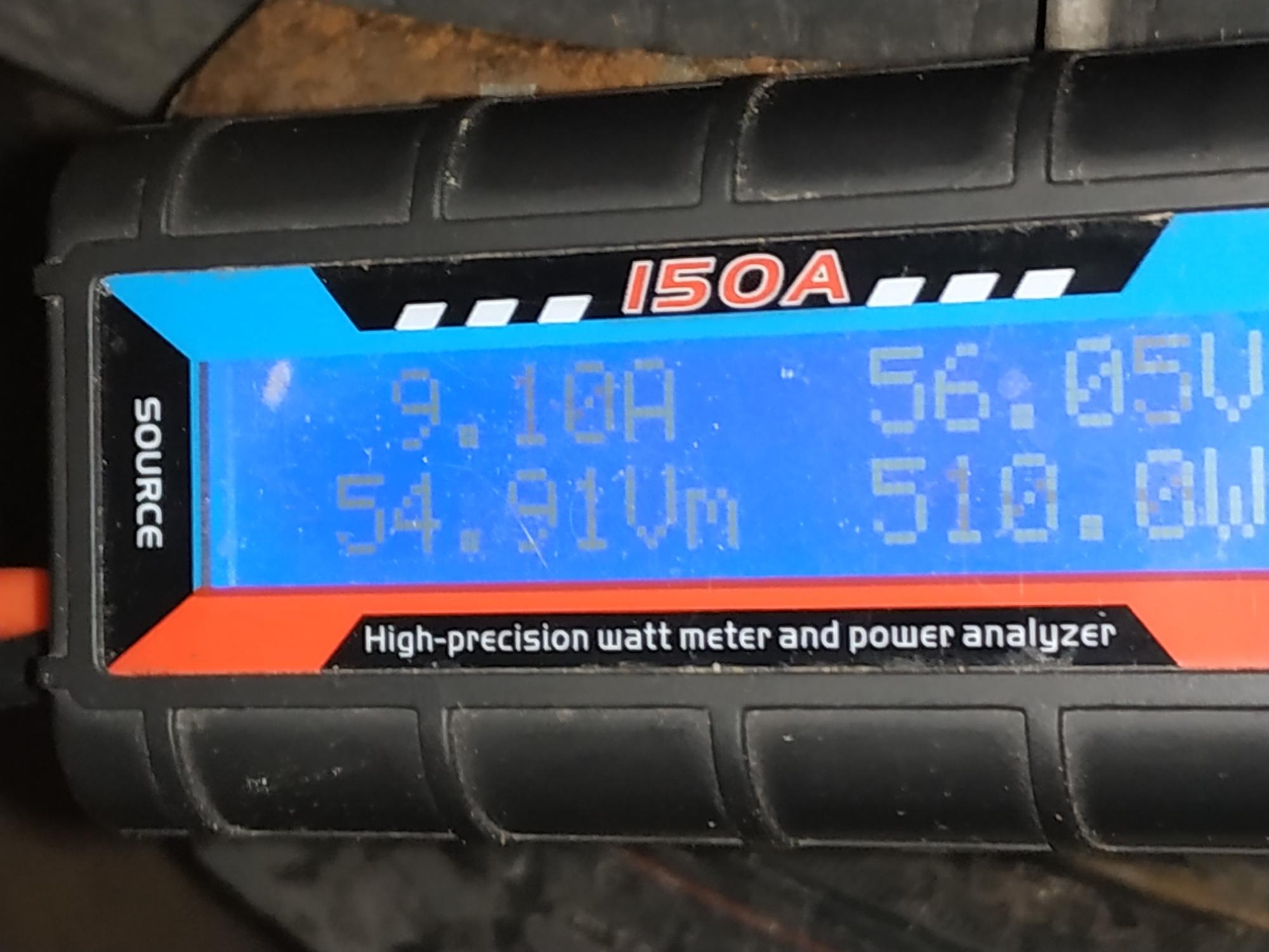

user33
Ладно пошутили и хватит  :-) Сейчас покажу как рождаются легенды и почему тема расхода изначально провальная.
От ампер будет зависеть в итоге сколько мы потратили Ач , Вт·ч.
Ваттметр
Смарт бмс
Внимание сектор приз на барабане  :exactly:
Мультиметр который сверялся не один раз с более дорогими и точными приборами.
У меня есть еще ваттмеры они все по разному показывают. Но это не отменяет тот факт что я два акума проверил одним ваттметром , емкость почти одинаковая , на разных моторах с одном режиме тапок в пол расход почти в два раза разница .
Ну теперь надо искать подключенный кипятильник. :hello: Если расходуется пол батареи "на разницу", то эта разница должна красным светиться от 500Вт.
