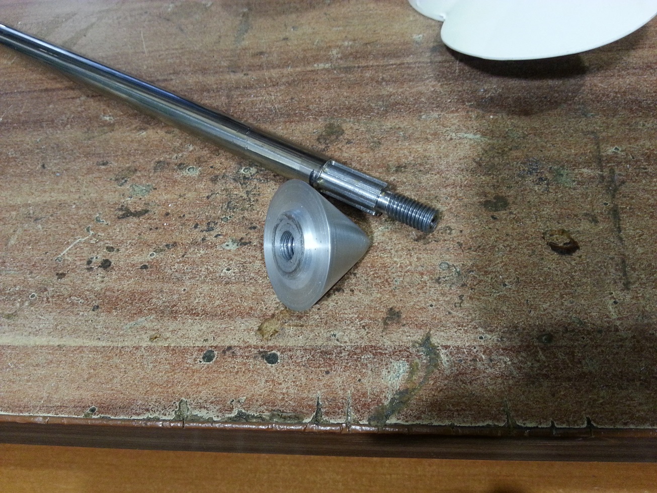

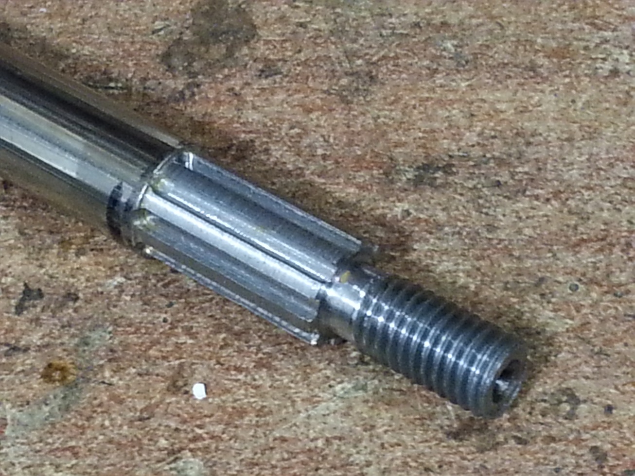

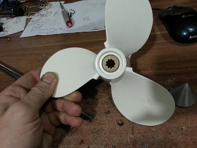

Шлицы на токарном станке, вместо резцедержателя сделал фрезерную приставку.

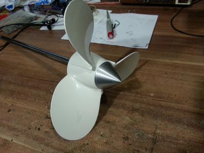

Винт для мотора 4-6 лошадки.
У двигателя 120 оборотов на Вольт, есть мотор на 80 оборотов на Вольт. Мотор большой в диаметре 63 мм, а винт 41 мм, слишком большая разница в диаметрах. С редукторами связываться это долго и дорого и проблемно.

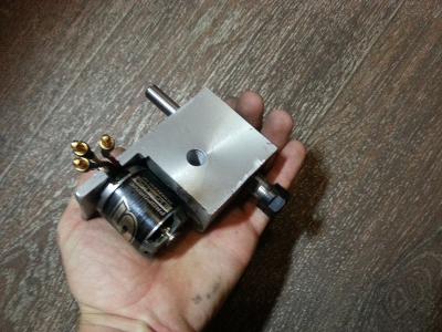

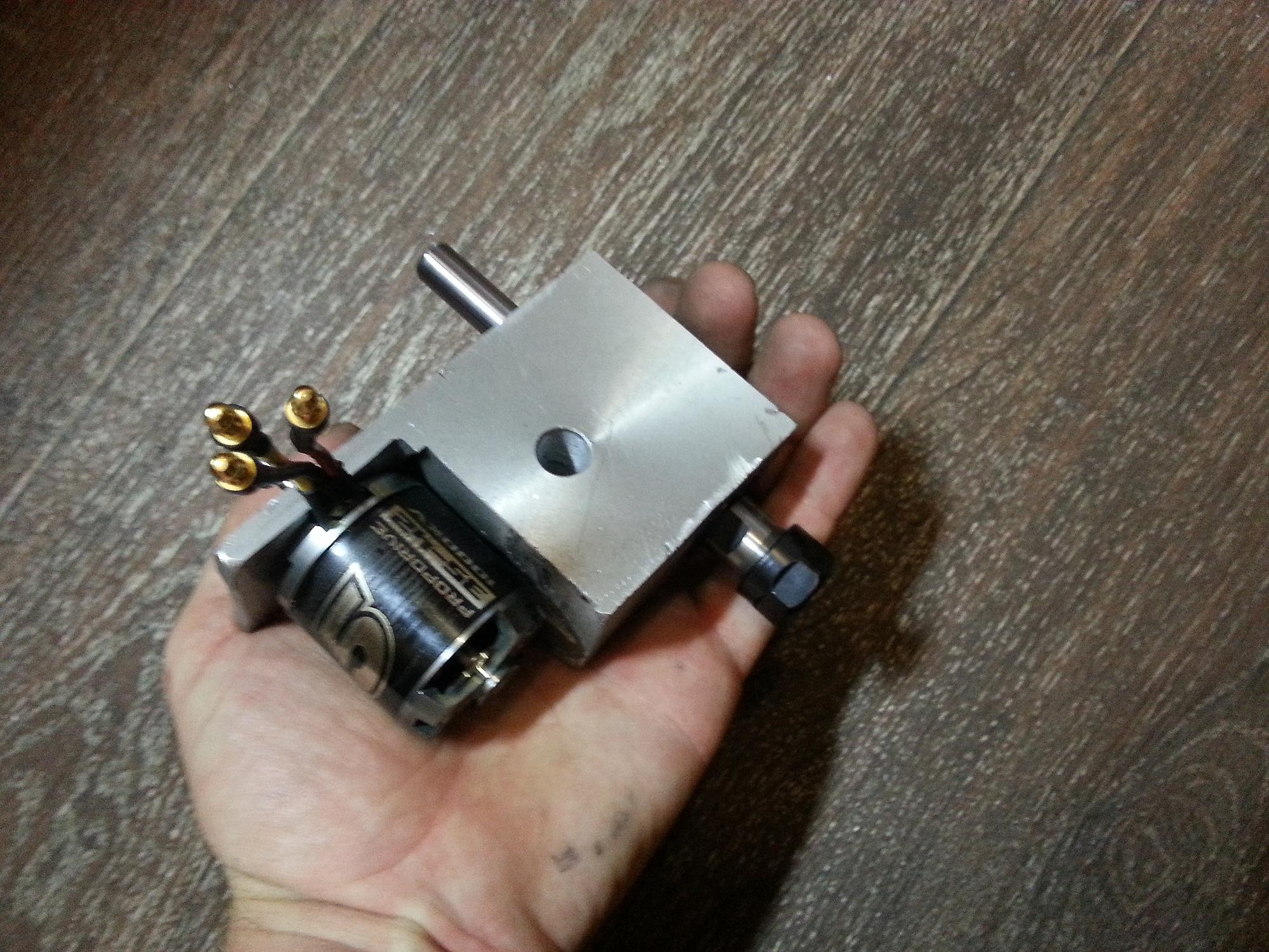

dimaxa
Вот такая приставка, модельный мотор 700 Ватт. На фото нету ремённой передачи.

Лодочник_А
#493

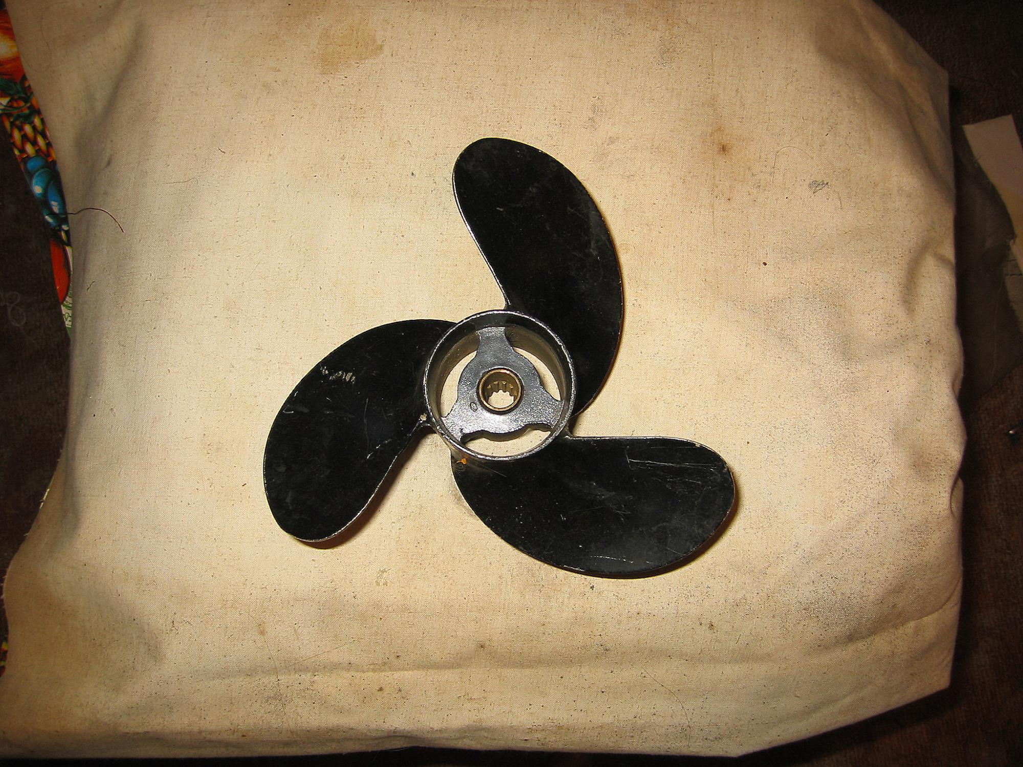

Так эт! на нём шаг должен стоять выбит , и он явно 8! нужен меньше ,грузовой,7 к примеру.Ставить такой думаю смысла нет совсем,максимальный упор у 2х лопастного,с саблевидной геометрией.
dimaxa
Винт 7 1/2х8. Испытания покажут.
Лодочник_А
Нуда.Лопухастый он и покажет,по току...вытянет весь до середины не догребёте,это тяжёлый винт.
dimaxa
Винт такой брался под обороты мотора.

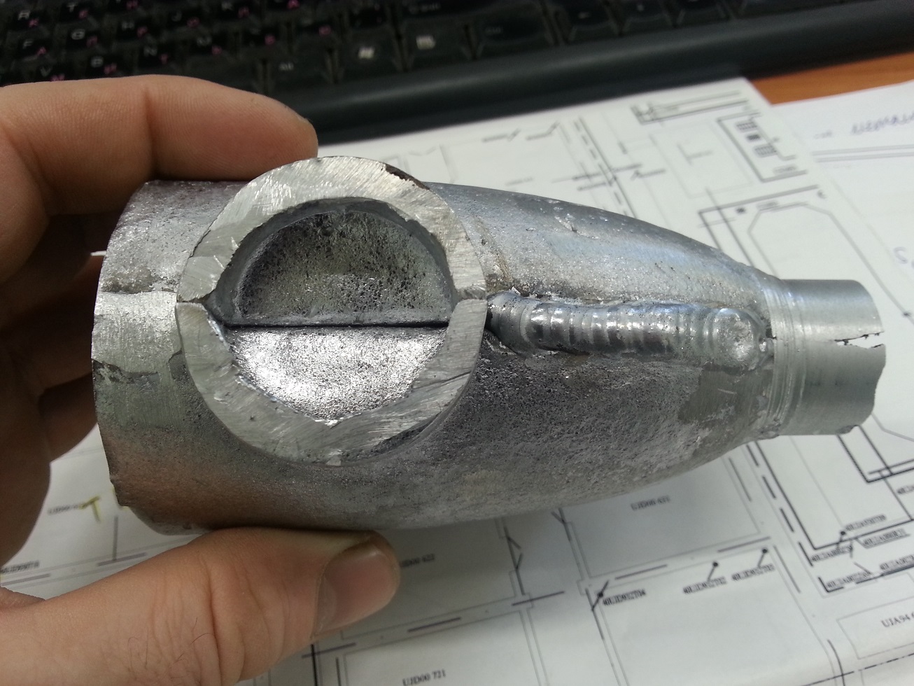

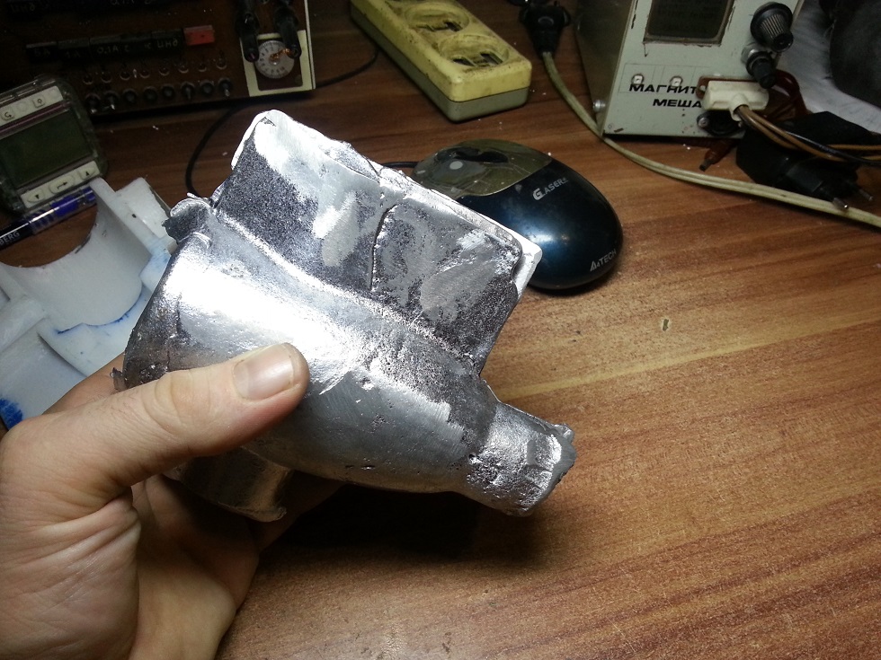

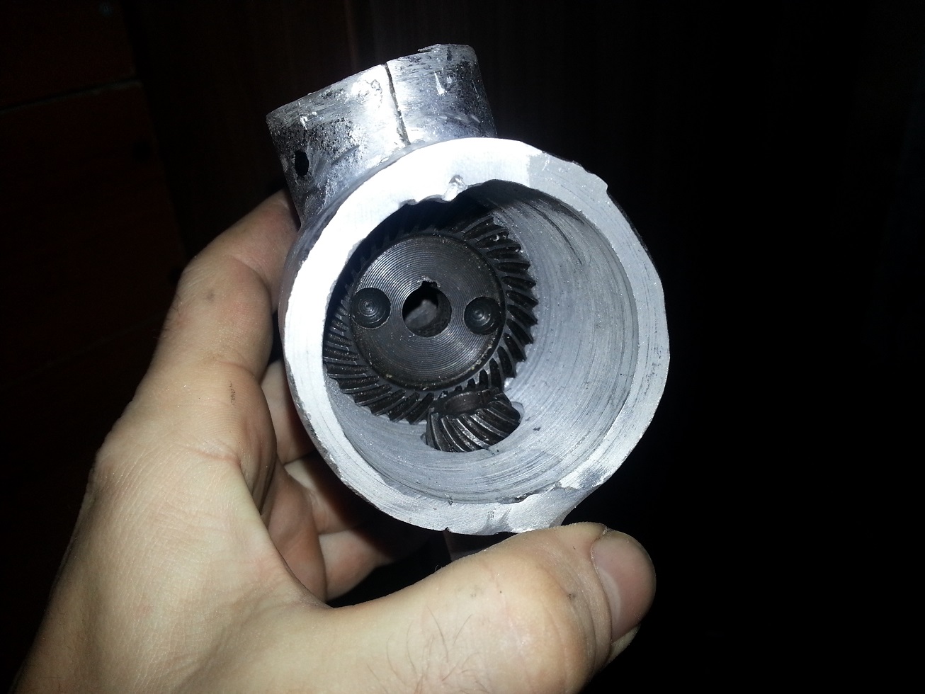

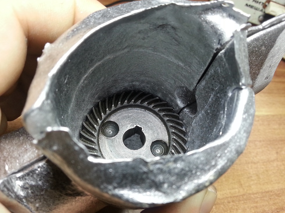

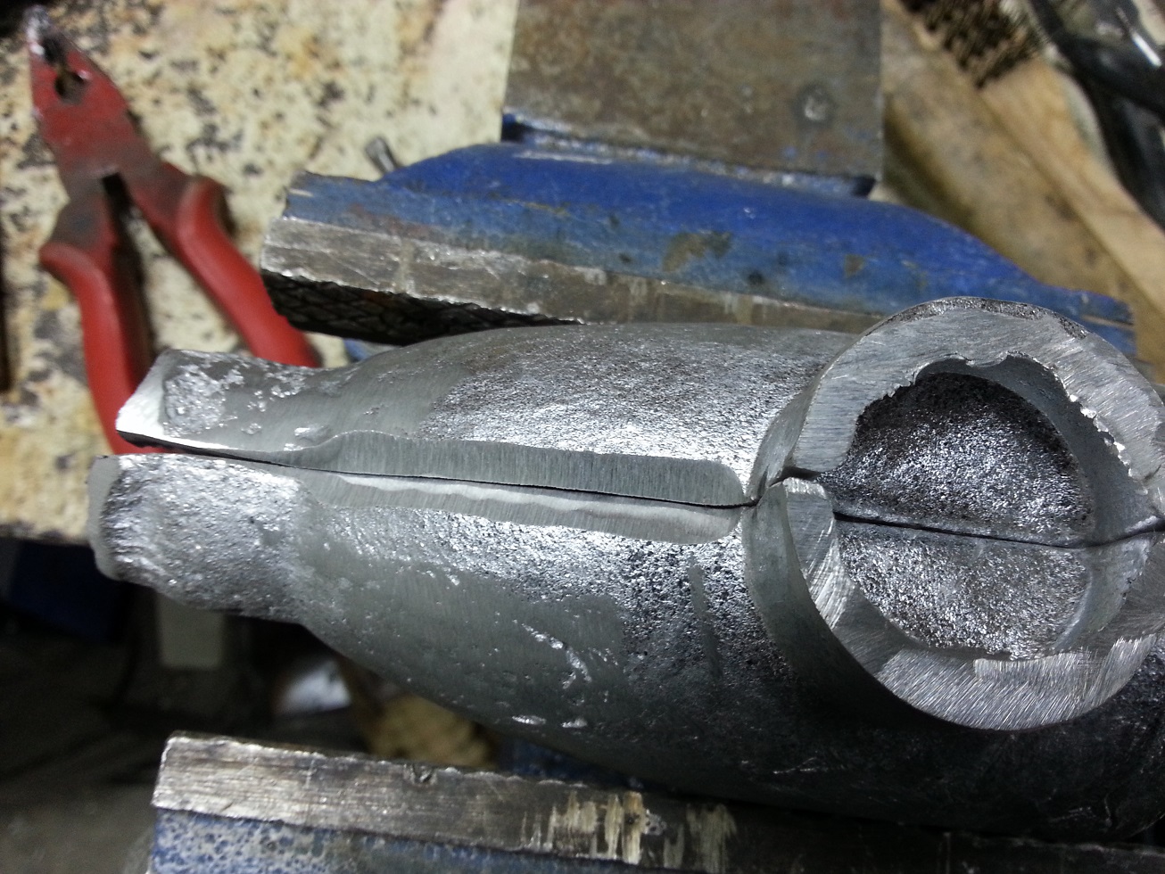

он с этим винтом их не разовьёт! я идея отлить как пришла,съели чонить? :laugh: для корпуса обычной трубы достаточно,но вот с сальником беда! обычные не пойдут,не будут держать,он сальник с двойным венцом должен быть,как оригинал Нептун -23, отбортовка как манжет воротничковый.
нужна "горка" и самому сварить винт,,как делается ну лень обьяснять,про шаг винта в сети есть статьи бездельников всяких.
dimaxa
#498
Вам может и достаточно трубы, мне нет.
Треть электро-самоката отливал из алюминия https://electrotransport.ru/index.php?topic=40245.0#topmsg , давайте вместе посмеёмся.
Сальник будет стоять с пыльником, не вижу причин что он не подойдёт, с чего это мотор не разовьёт обороты?

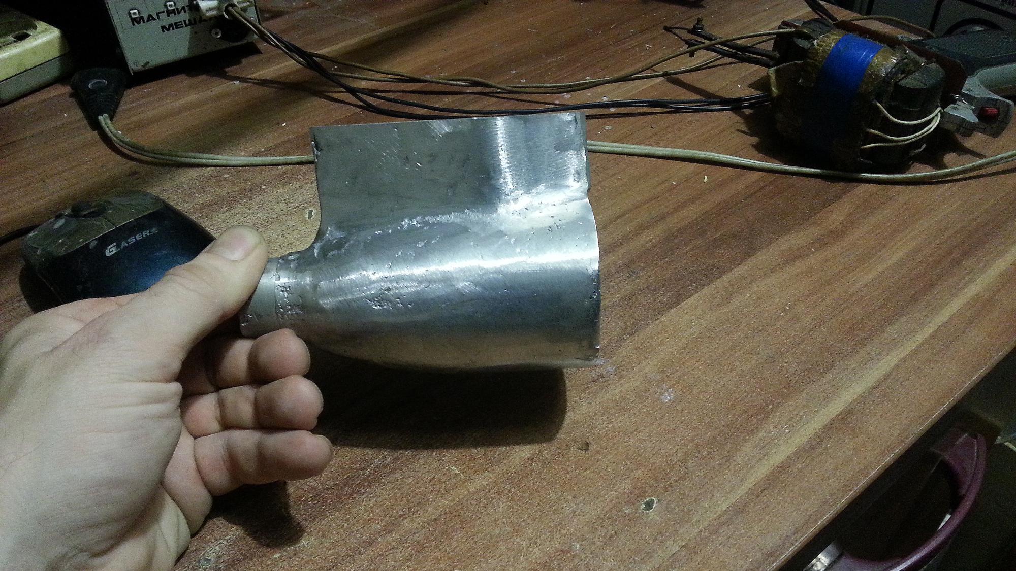

Зачем мне тратить время на сварку и доводку гребного винта, когда готовых продаётся на любой вкус.

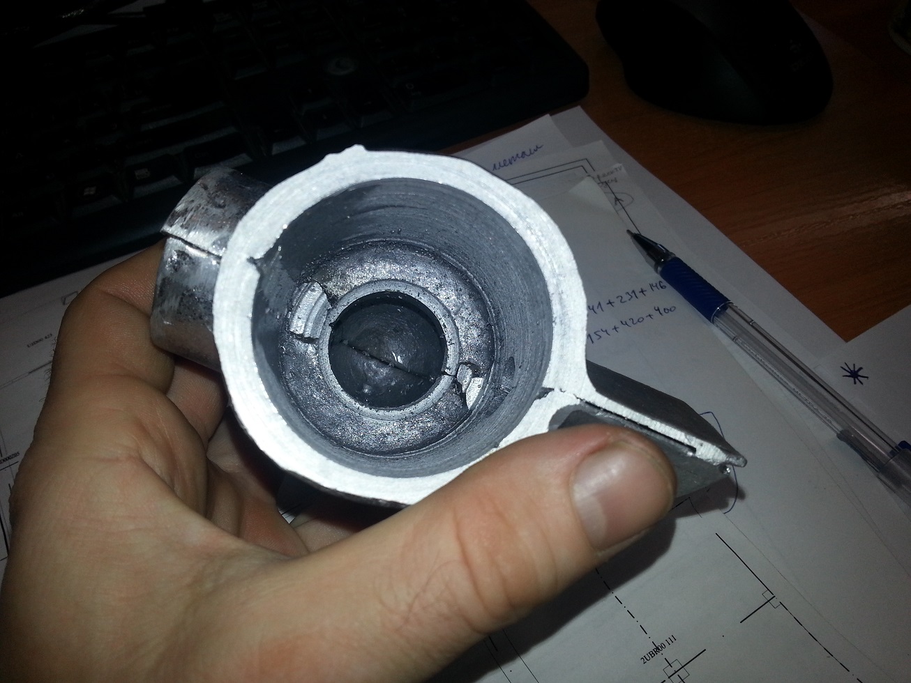

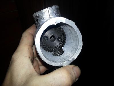

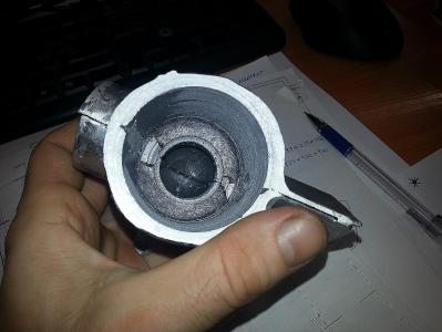

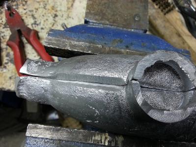

dimaxa

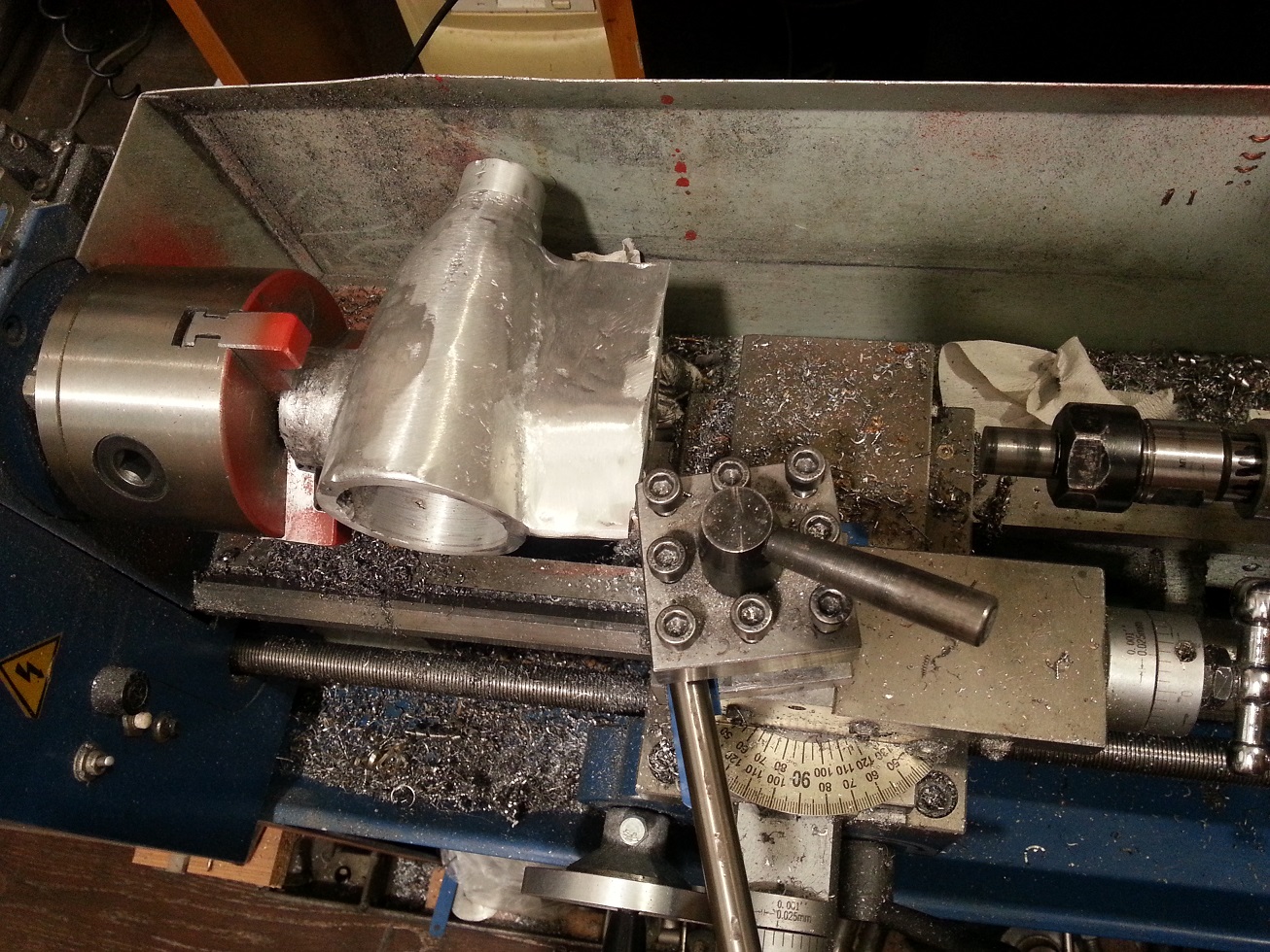

Выравниваю ответную часть под сапог и протачиваю посадку под подшипник приводного вала.
dimaxa
dimaxa
Теперь корпус выглядит так
dimaxa

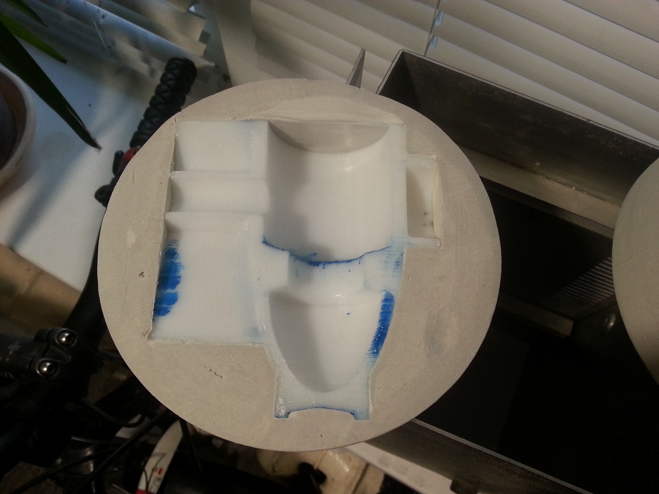

Хочу попробовать отлить корпус редуктора по другой технологии, это позволит избежать сварных работ и уменьшит токарные работы.
slav
Цитата: dimaxa от 10 Окт. 2019 в 09:27Зачем мне тратить время на сварку и доводку гребного винта, когда готовых продаётся на любой вкус.
Ага , а на литьё времени не жалко !  :-)
