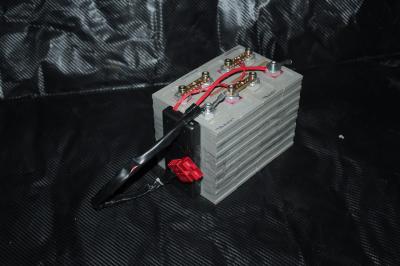

Увидел вашу тему лифер хорош и не дорог вот например собирал батку 40ач 12 вольт
Также есть пакеты мощные
