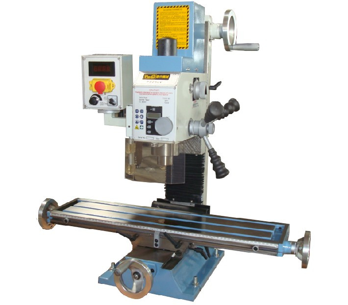

_claw
ссылок на таобао полно, например этот. граница под боком, думаю в тыщ 40 вложиться, или даже дешевле. а руки, понятно дело, нужно приложить. весь чипмекер перекурил несколько раз по теме. но все равно, пока в руки не возьмешь, не поймешь о чем речь. единственное что мне не очень нравится в вмдешке, это как бошку поворачивать - болты и снизу и изнутри одновременно, а не сбоку, как у других. но бошку крутить редко может понадобиться, думаю синусные тисы взять - в большинстве случаев спасут.
дома неудобно станочный парк хранить - у меня уже есть 1П611, в подвале гаража ремонт делаю, туда и опущу все оборудование. а расстояния у нас маленькие - пехом до гаража 5 минут, на машине 2 :)
ilia-45
Если гараж близко то дело а то обычно лень это страшная вещь,многие проэкты из-неё встают,типо лень сейчас в гараж тащится итд итп,станочек вроде Гуд,удачи с приобретением и приведением в жизненоспособное состояние :wow:
