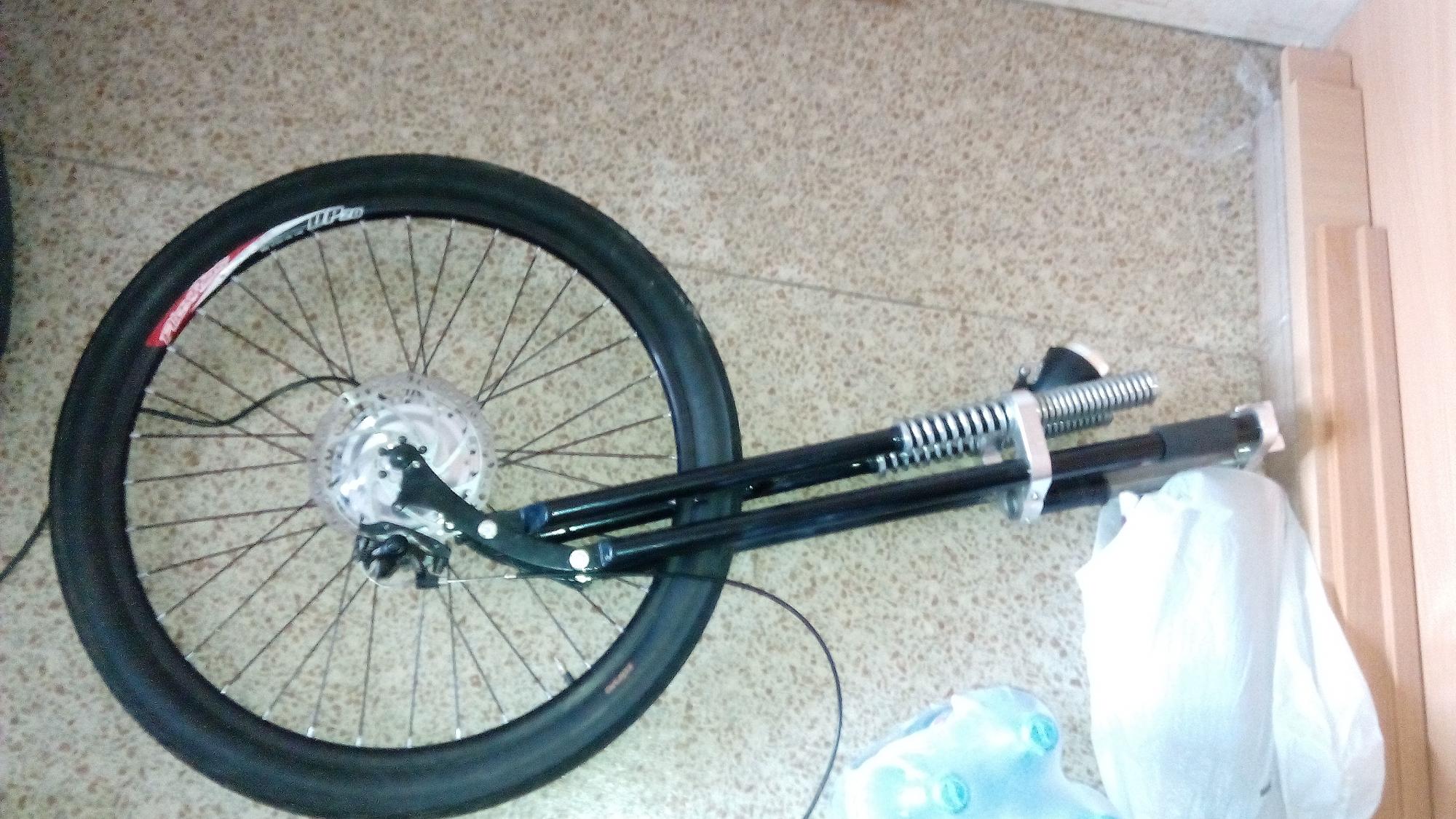

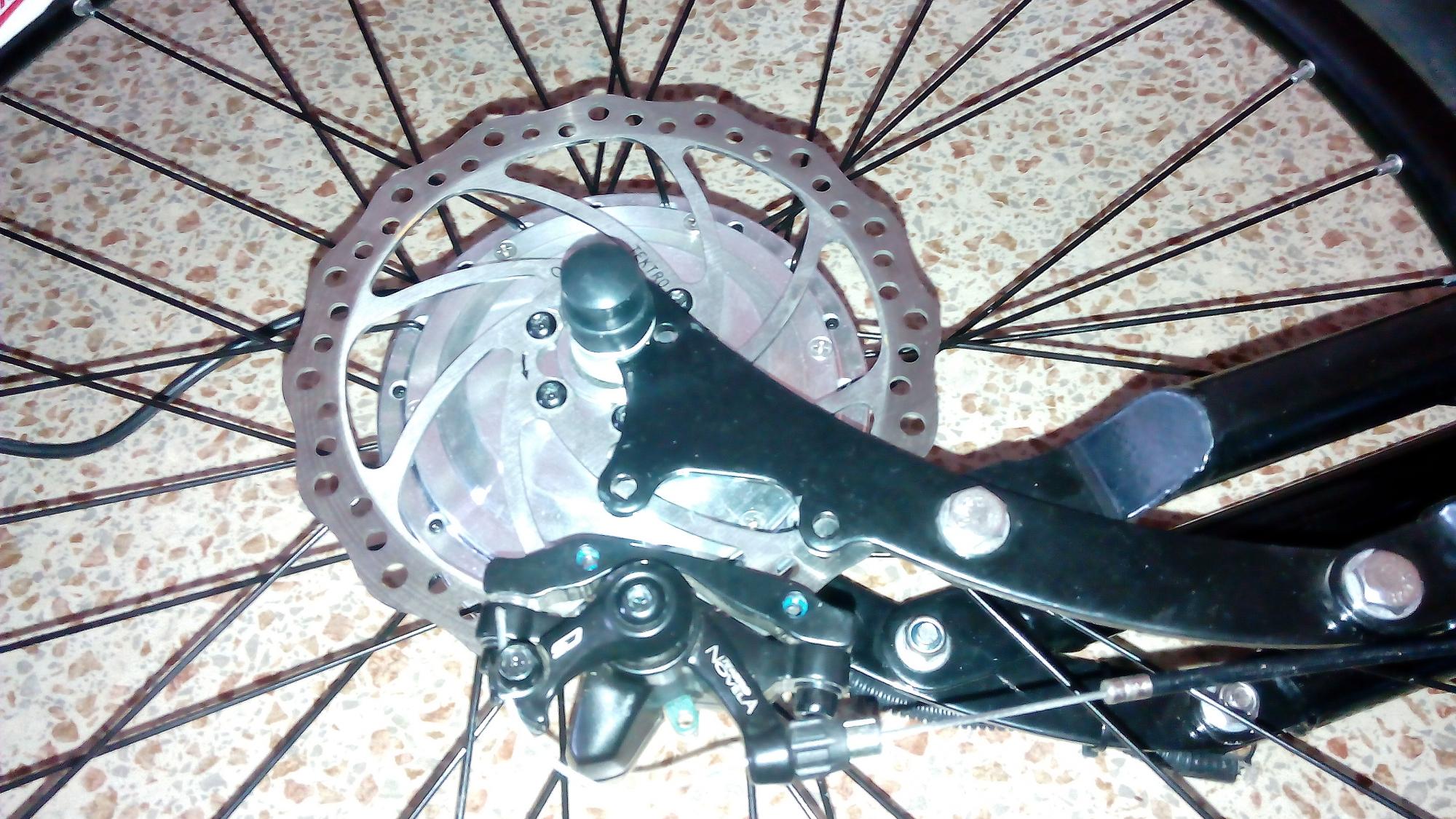

Вот и конец марлезонского балета,вилки готовы,остались декоративные пробки которые будут точится под проект клиента,ну и "подьёмники руля" тоже зависит от руля,так что впринципе всё,переделал немного "роккеры" для увеличения хода и установил их :dance:
Вот и сказочке конец B-)
Работа с металлом,это искуство требующее от клиента денежных жертв..
mevial
Поздравляю с завершением серьёзного проекта.
Чёрные резиночки это, как я понял, пыльники? Мне было бы интересно посмотреть видео, насколько мягко работает вилка при нажатии на один рокер.
ilia-45
Ну снимать мне нечем,уменя старая мылница без видео,работает одинаково,что при нажатии на одну сторону что на обе ;-)
ilia-45
И не резинки это,а как написано выше пластик(дералин),точились специально под эту задачу.
