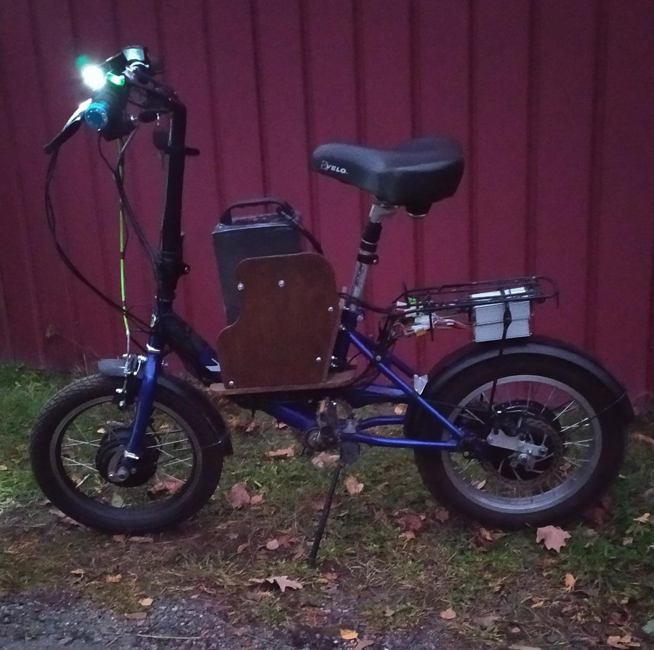

Обновленный велосипед: поставил MXUS 500Вт, контроллер infineon 12f. Батарея в коробе 14s8p на самсунговских 18650 ячейках. Настройки инфинеона на ста процентах: батарейный ток - 20А, фазный - 37А.
Стартую плавно, иначе колесо срывается в букс. Скорость со мной (95кг) 30+. Может и больше, но до предела не разгонялся. Тормоза только задние -ножные. Двигатель после поездок не греется.
Велосипед сделан из желания попробовать такой конфиг на детском ТС. Используем для покатушек в выходные с ребенком

по факту вел конечно уже не детский. База удлинена на 100мм за счёт задних перьев. При своём телосложении(180/100) дискомфорта не испытываю. Из плюсов - свободное перемещение в обычный лифт и багажник авто.
Daf.dof
таким он был осенью

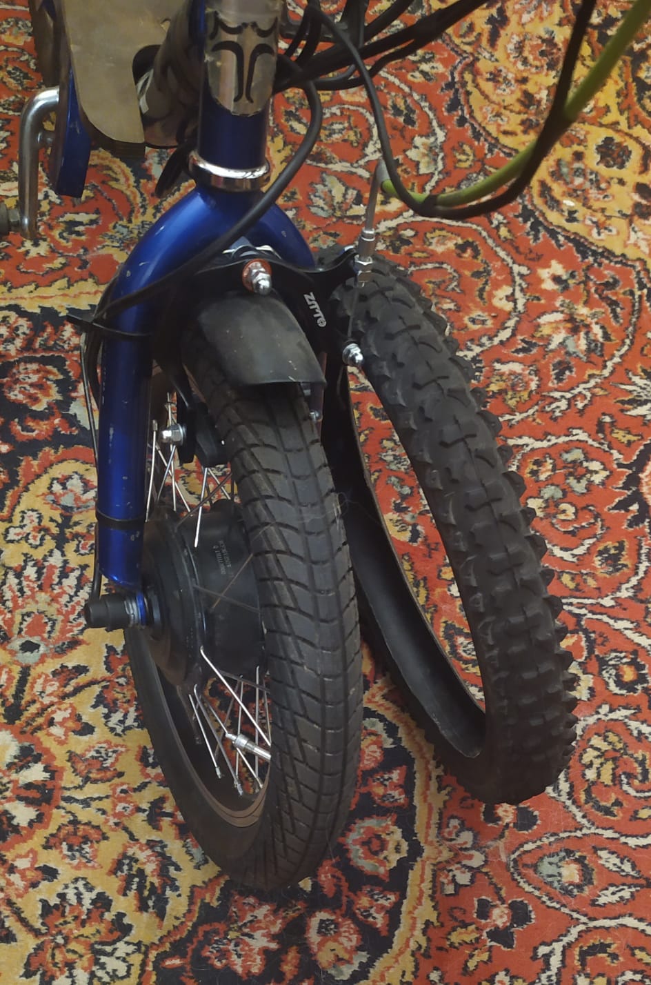

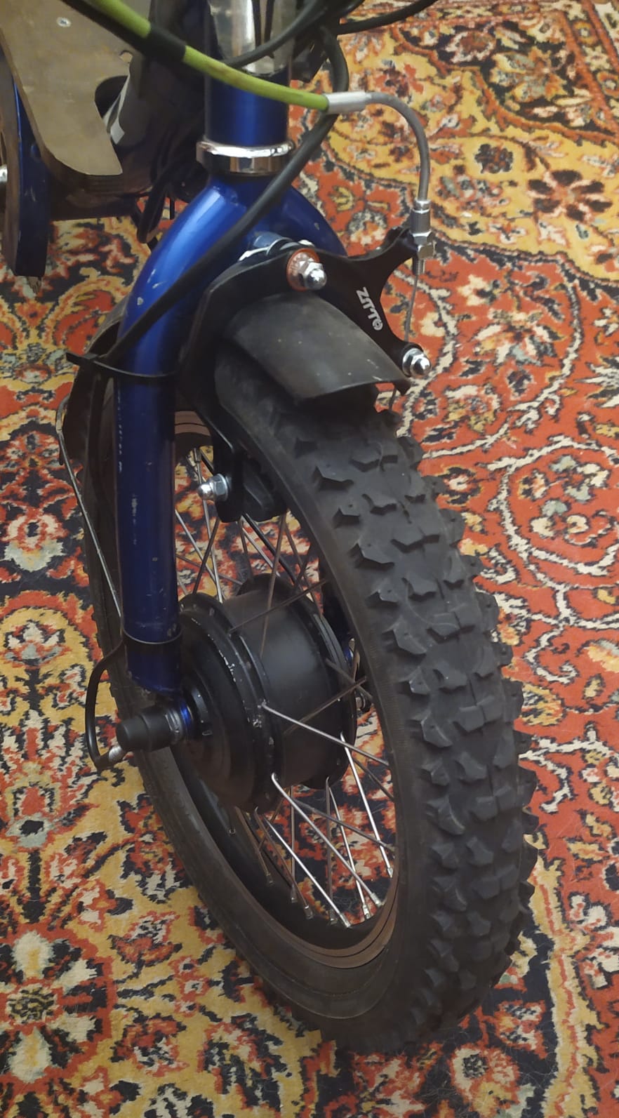

зимняя резина. Зубастый верх одет прямо на летнюю покрышку
